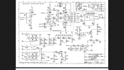

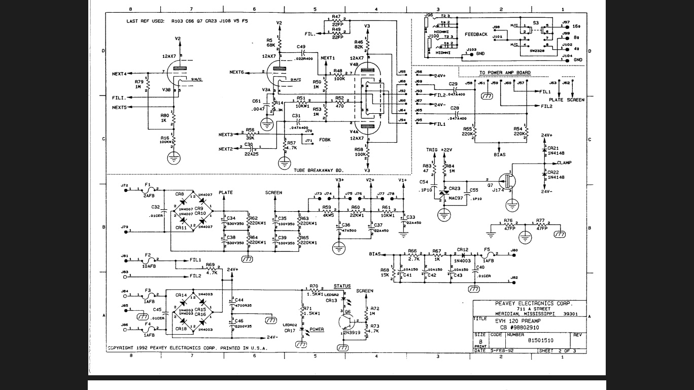

Cominciando il lavoro di sostituzione,mi sono accorto che il Peavey 5150 EVH prevede un fusibile da 1A a monte del circuito di bias… :surpr: …ma non è forse una bestialità?
Vedete,in basso alla foto,dove ci sono i tre elettrolitici blu,il fusibile incriminato è a destra!
Ora,mi domando se lo devo lasciare lì perché lo ha messo la Peavey,o lo ranco e lo sostituisco con uno spezzone di filo,come il buon senso e la ragione vorrebbero?

Messaggio da neroagani » 25/09/2015, 10:12
considera che se ti fonde un fusibile da 1A è già successo qualcosa di grave ...

Re: Peavey 5150 elettrolitico esploso
Messaggio da Kene » 25/09/2015, 19:52
neroagani ha scritto:considera che se ti fonde un fusibile da 1A è già successo qualcosa di grave ...
:salu: Wow,neroagani!
Intendi che,data l'esigua corrente che scorre in quel circuito di bias,il fusibile stia lì per qualcosa di più grave?Effettivamente 1A è un po' tantino!
Quindi ce lo posso tranquillamente lasciare?
Servirà a proteggere altra parte di circuito,o magari le griglie delle finali dal fondersi?

Messaggio da neroagani » 25/09/2015, 20:24
ciao
si , il circuito di bias consuma pochissimo . qualche decina di mA :ciao:

Messaggio da Kene » 25/09/2015, 21:03
:love_1:
Grazie di cuore,neroagani! :numb1:
Mi hai tolto un dubbio!
Dato che c'ero ho anche sostituito la res da 15K in uscita al bias con un trim multigiri da 10K/.5W in serie ad un res fisso da 6K8 di medesima potenza,dopo aver tarato il tutto a 15K,per avere un bias un po' più regolabile al posto del fisso come suggerito in un TD che ho trovato nel forum,sostituendo anche gli elettrolitici da 160V con altri di medesima capacità ma da 350V(…ho trovato solo questi…).
