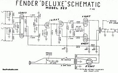

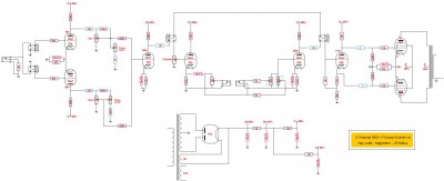

lasciando perdere l'aggiunta dell'FXLoop, potresti arrangiare il triodo che ti avanza come secondo input che gestito a mezzo di un paio di relè potrebbe fare, circa, da due canali
Hey Jude, tempo fa, voleva fare un amp con certe caratteristiche e durante la discussione sul forum si decise per realizzare
una mod su base 5e3, qui vedi lo schema originale del 5e3 (che non è molto diverso, come impostazione generale, dal tuo amp)
qui invece vedi la versione definitiva dell'amp costruito da Hey Jude, dove al triodo recuperato è stato aggiunto un secondo
controllo di tono e l'imput gestito tramite relè
Hey Jude usa un solo relè per commutare l'imput tra un triodo e l'altro, tu potresti usare due relè avendo di conseguenza la possibilità di commutare tra un triodo e l'altro ed anche quella di mettere gli ingressi dei due triodi in parallelo
Altra cosa che potresti fare è usare per ogni triodo una resistenza di catodo separata, ognuna con un proprio condensatore di bypass
Un'altra opzione potrebbe essere quella di arrangiare il triodo che ti avanza come CF da far seguire a V1a, in tal modo potresti dotare
l'amplificatore di un Controllo Toni standard a due o tre pot
:ciao: :ciao:

Se non vuoi mantenere il vibrato ti avanza un triodo, come utilizzarlo ? ci sono molti modi diversi ...
Chiedi come poter fare per aggiungere un controllo di tono a tre pot
mettendo le due cose assieme, visto che un controllo di tono a tre controlli rappresenta un certo carico sullo stadio che lo precede
e fa perdere parte del livello del segnale, potresti arrangiare il triodo avanzato come CF (Catode Follower) questo si incaricherebbe
di fare da adattatore di impedenza fra lo stadio che lo precede e quello che lo segue, facendo in modo che il controllo di tono non
faccia perdere molto segnale, e mantenendo il livello segnale che raggiunge lo stadio di guadagno successivo simile a quello
presente prima dell'introduzione del nuovo controllo toni, questa non è che una delle possibilità di utilizzo di quel triodo
potresti anche inserire direttamente dopo V1 un controllo di toni di tuo gradimento ed utilizzare il triodo in più come stadio di
guadagno tra il controllo di tono e lo stadio di guadagno successivo (già presente), ma secondo me poi la cosa potrebbe diventare
un po' più difficile da gestire per "ri-equilibrare" le cose, naturalmente ci sarebbero molte altre possibilità
Diciamo che quella del CF dopo V1 potrebbe essere quella che ti mantiene il suono più simile a quello attuale
L'altra proposta, quella di usare il triodo come secondo ingresso, con un controllo di tono un po' diverso dall'altro, ti darebbe la
possibilità, tramite l'azionamento del relè, anche mentre suoni (via footswitch), di variare un po' la risposta dell'ampli,
quasi che fosse un due canali
La versione simile, ma con due relè, oltre a consentirti quanto sopra, ti consentirebbe di parallelare l'input dei due triodi dandoti un
incremento di guadagno stimabile in circa un 20-30%, sempre attivabile via footswitch, se usi per ogni triodo un diverso resistore di catodo e condensatore di bypass, puoi variare il timbro dei due triodi, dandoti la possibilità di avere colorazioni diverse (a te, naturalmente, stabilire sperimentalmente quali possano essere i valori che danno il risultato a te più gradito, tanto per fare un esempio, potresti arrangiare un triodo alla Fender ed uno alla Marshall ....)
Spero che adesso si capisca un po' meglio quello che intendevo, casomai, chiedi quello che non ti è chiaro che vedo se riesco a risponderti
mastrococco
Messaggi: 1361
Località: Cesena
Re: Eko Valet aggiungere sezioni toni a 3 controlli
Messaggio da mastrococco » 25/12/2014, 0:46
Piccola precisazione sullo stadio aggiuntivo proposto: ovviamente era inteso come escludibile tramite rele o switch, in modo da avere con una posizione l'ampli standard salvo ts aggiunto (chiamiamolo clean,), e nell'altra posizione il triodo aggiuntivo per avere un canale crunch magari con controllo 2 gain dedicato ovviamente con ts condiviso.
In questo caso sarebbe buono aggiungere un master volume prima della sfasatrice dedicato per ogni canale, in modo da avere il controllo indipendente dei volumi.
