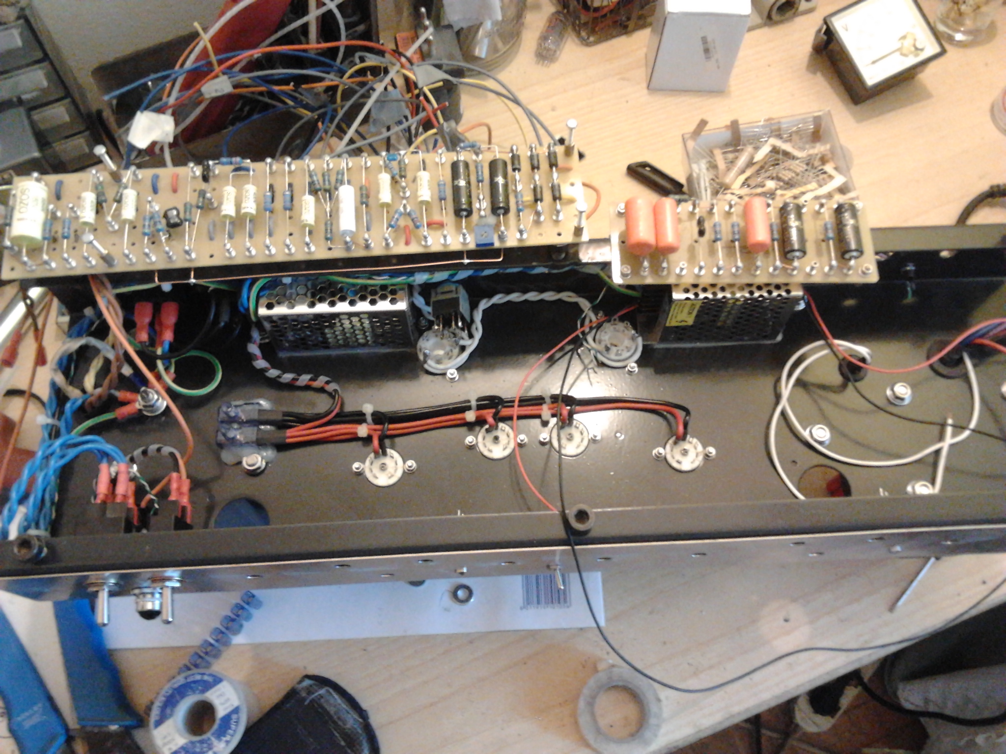

la seconda cosa che vorrei chiedere è:
nel chassis gli zoccoli del preampli sormontano la board point to point vorrei alimentare
il filamento delle 4 valvole del pre in continua usando questo alimentatore
http://www.conrad.it/ce/it/product/5127 ... archDetail
per non avere fili che possano portare rumore sul circuito
e le due el34 le alimeto normalmente col trafo

Re: Marshall + pezzettino Fender
ciao a tutti
ho montato le basette (sx jcm 800 con sozo ecc e dx fender con orange drope)
l alimentazione dei filamenti delle pre (3 valvole 12ax7 per il marshall e 1 valvola 12ay7 del fender)
è fatta con alimentatori swicing
per il resto devo cablare tutto come da schema
ho solo una cosa da chiedere...

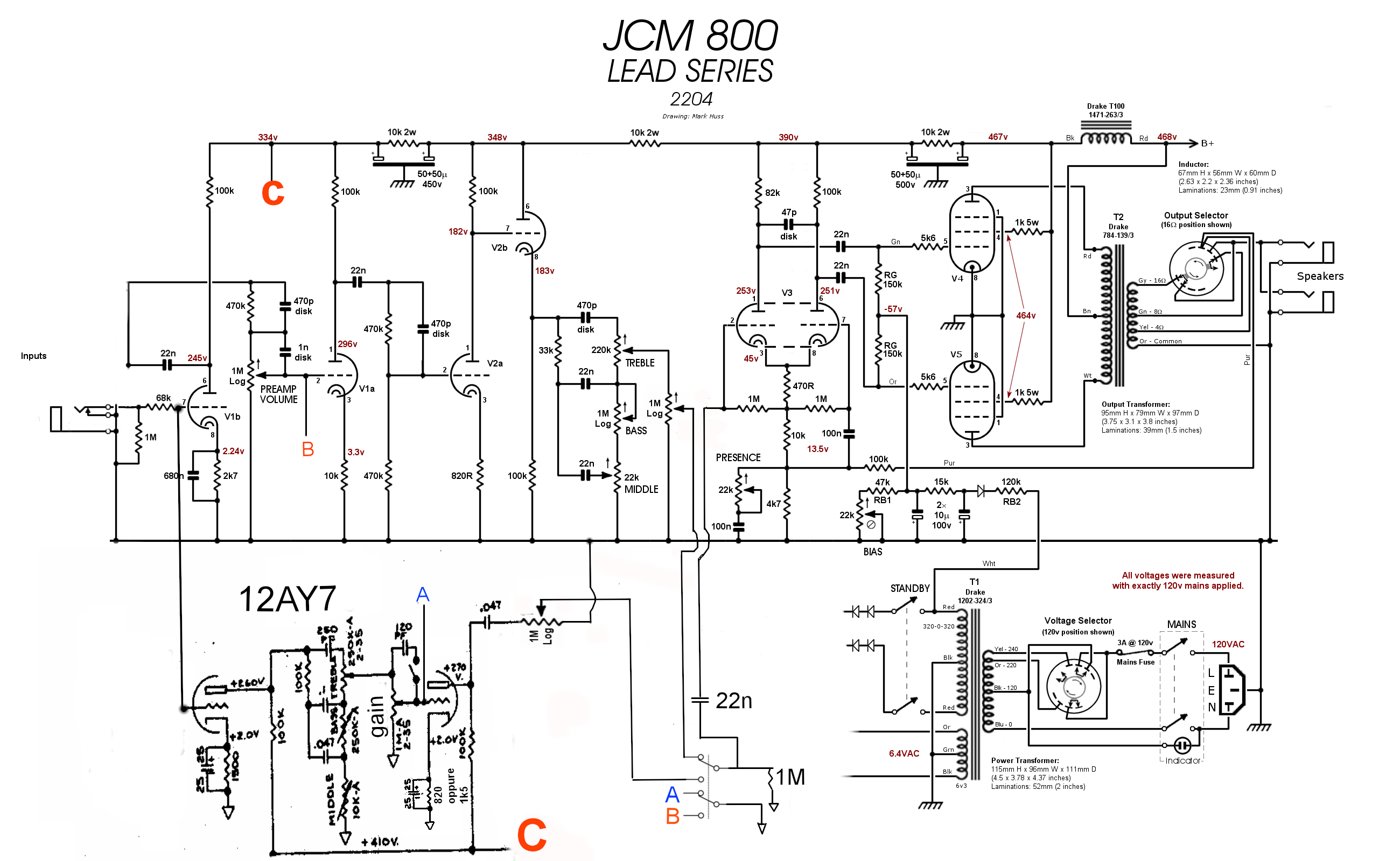

vorrei chiedere, perche non sicuro,
è giusto alimentare le Pacche (entrambe) della 12AY7
dal punto indicato nelle schema? "C"
poi non mi tornano i condensatori
(quello da .047 prima del pot da 1M in basso)
e quello da 22n dopo il relè
vanno bene in serie?
grazie
grazie
Ciao, mi sembra tutto corretto, il C va bene per alimentare anche la 12ay7 tanto la userai alternativamente con la prima 12ax7 quindi non dovresti aver problemi di disaccoppiamento. Per i condensatori i valori sono corretti , in particolare quello da 22nF e' un classico prima della sfasatrice. Buona continuazione!
P.S. io metterei come finali una coppia di 6L6 cosi' fai un bel mix Marshall-Fender
