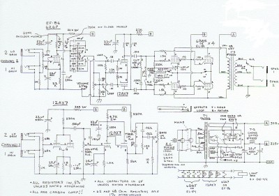

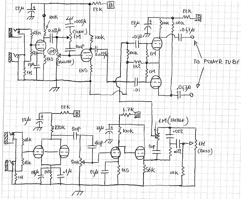

come da oggetto, qualche anno fa avevo costruito questo bellissimo ampli, il pre del canale uno mi piace molto ed infatti e' quello che esclusivamente uso..l'altro canale (quello con la EF86) non risco proprio a farmelo piacere e in pratica non lo sfrutto mai...il suono mi sembra troppo medioso e agendo sul commutatore rotativo per selezionare il tipo di toni non sento profondi cambiamenti quindi stavo pensando di sostituire la EF86 con una 12AX7, rifacendo il circuito del pre..l'idea e' quella di 'scopiazzare quello del fender 5f2a che in precedenza avevo realizzato e che personalmente mi piaceva parecchio..vi posto lo schema originale e quello da me modificato.

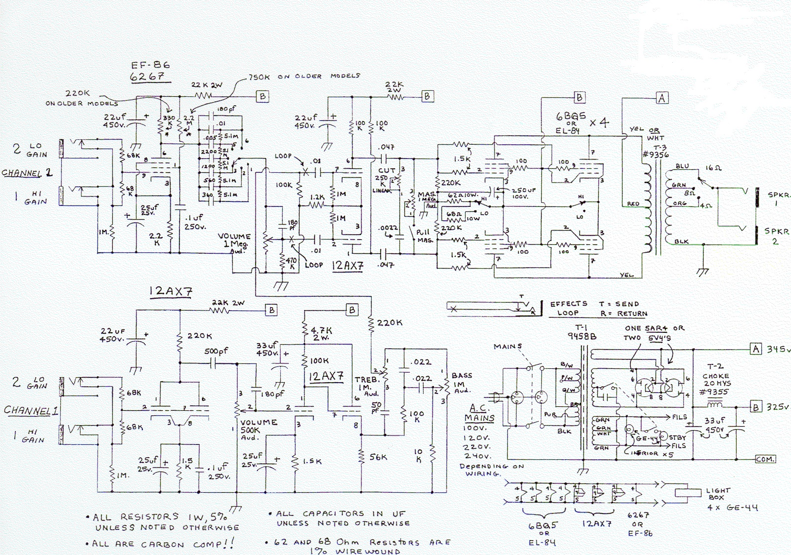

il primo e' quello modificato, il secondo (quello sotto) e' lo schema originale
ho due quesiti
1) l'uscita del potenziometro del volume della EF86 va direttamente sul circuito della sfasatrice ma vedo che viene messa una resistenza da 470k che va a massa, mentre per l'altro canale (quello con le 12ax7) l'uscita del potenziometro del treble si collega al circuito della sfasatrice ma viene messa una resistenza da 100k, anch'essa che va a massa..sulla mia mod invece non hi messo nulla..vorrei in primis chiedere a cosa servono queste due resistenze e se sulla mia mod va messa e di che valore ?
2) vorrei passare da un canale ad un altro tramite un rele' invece che tramite un a/b switch a pedale collegandolo ai due ingressi , e' fattibile inserire un rele' tra i due ingressi dei due canali oppure vado incontro a Bop esagerati? se e' cosi' quale sarebbe la soluzione migliore ?

Ciao, sul canale fender hai due condensatori in serie senza nessun carico a massa. Puoi rimuovere un condensatore.

tolgo il cap 0.022 cosi' lascio quello da 0.01, non va aggunto altro ?
