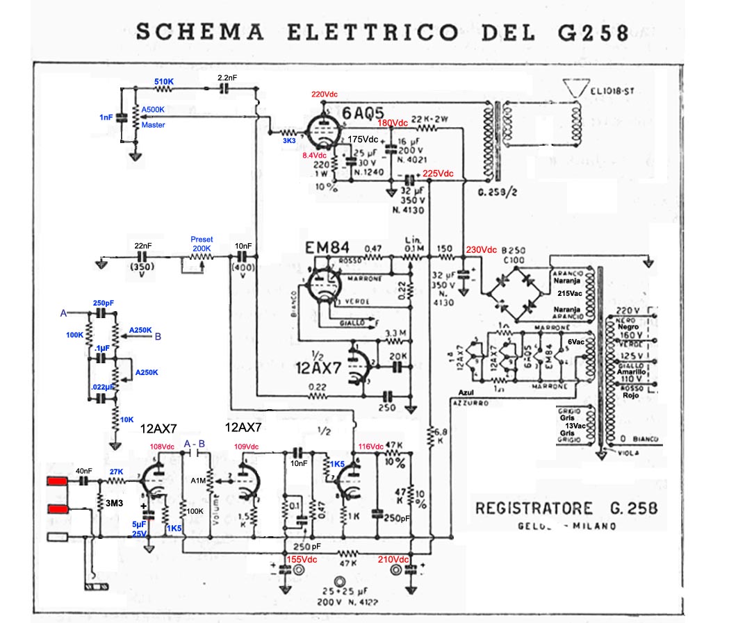

Salve a tutti, ho ritrovato questo registratore valvolare a nastro "geloso g257" in cantina, non sono un esperto di elettronica, ma ho studiato le basi per un'esame di elettronica (con risultati non eccelsi :lol1: ). Ho trovato questo sito http://www.assabbi.com/instrumentos/gel ... index.html (sfortunatamente in spagnolo), in cui spiega come fare. Avrei un quale domanda per voi esperti, come è possibile capire la potenza di uscita dell'ampli, e le procedure per collegare un jack 6,3mm femmina per le IN e OUT dell'ampli. Come cambiare il cavo di alimentazione. E vorrei capire bene la procedura fatta sul sudetto sito, quella in cui abbassa le "linguette". Grazie anticipatamente.
Qui lo schema http://www.assabbi.com/instrumentos/gel ... 7Schem.jpg

Ecco ....... ci sarebbe una cosa che potresti fare per me ......
potresti misurarmi la tensione AC sul trasformatore di alimentazione e misurare le tensioni che effettivamente ci sono in corrispondenza di quelle segnate sullo schema di cui hai messo il link ?

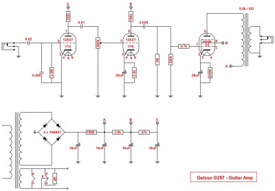

Per quelli che volessero sperimentare le sonorità del G257, senza un G257 ;)
ho disegnato uno schema "epurato" da quanto non strettamente necessario (anche l'indicatore di livello è stato tolto)
eccolo

Io, senza una ragione, sabato al mercatino di Mantova, non ho potuto fare a meno di procurarmi un G258
:face_green: :face_green: :face_green:
chissà cosa mai ci potrò fare
http://www.assabbi.com/mods/gelosog258/index.html
