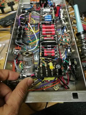

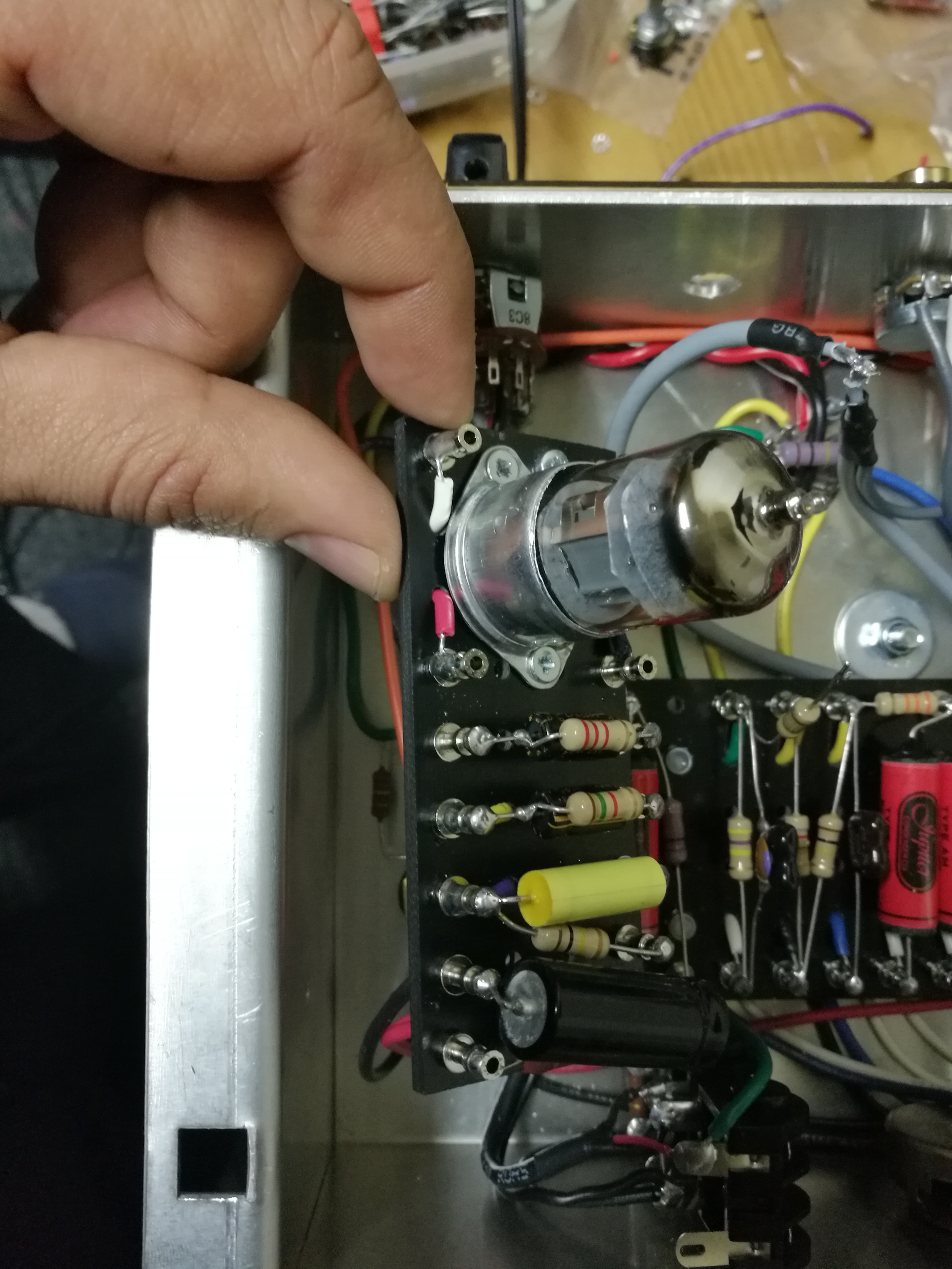

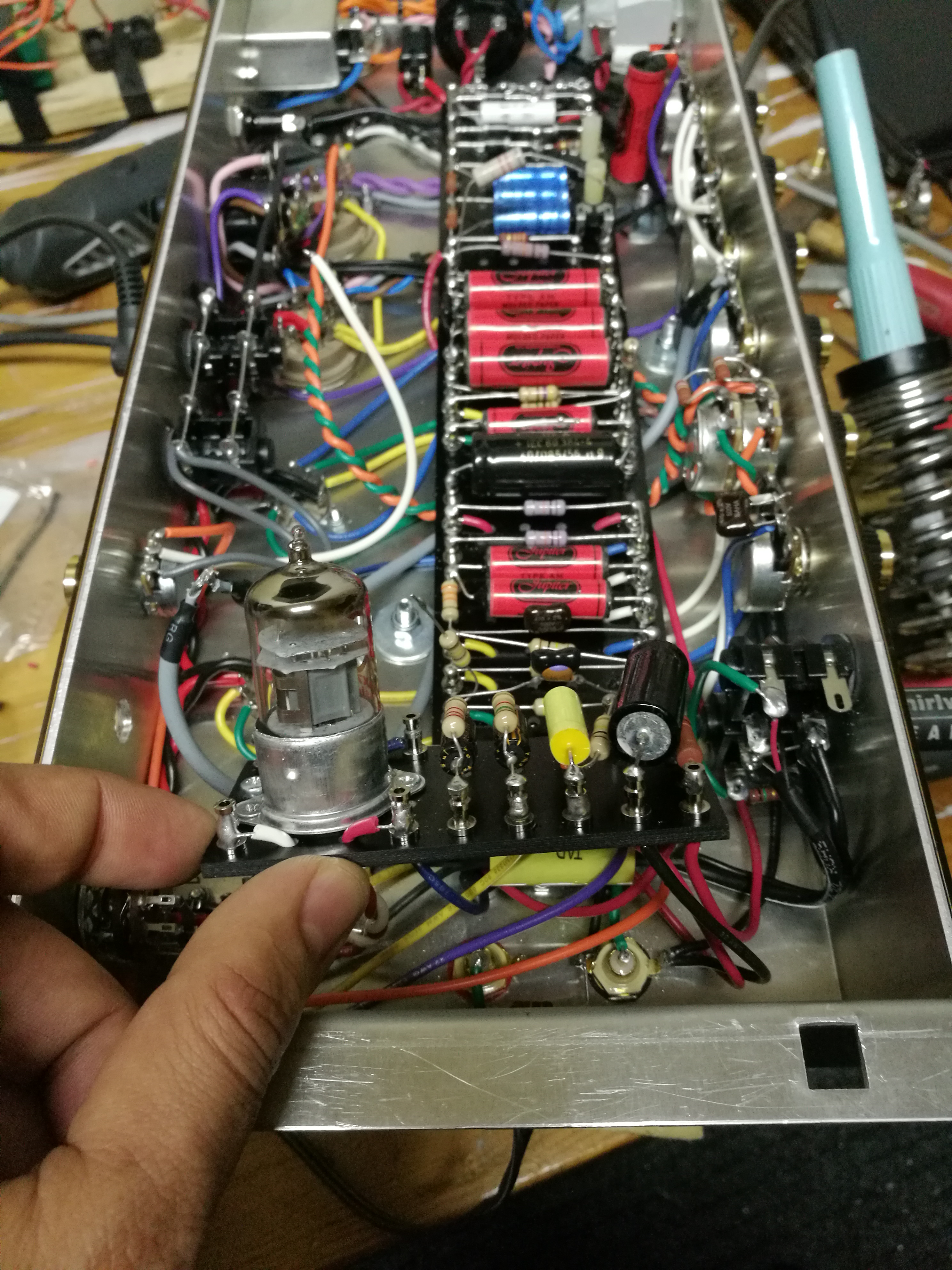

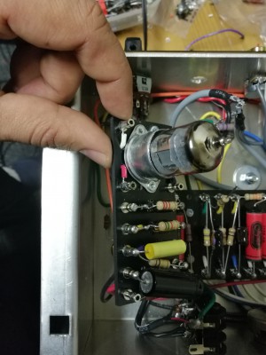

Oggi mi sono dato alle pulizie.. dopo i tentativi l'ampli era malconcio

Bello! Che bel lavoro!

Grazie robi detto da te è un complimento speciale.. ;) cmq ancora devo mettere ordine e infascettare per bene.. dopodiché se riesco faccio un video così almeno sentite sto benedetto riverbero e mi dite se è ok.

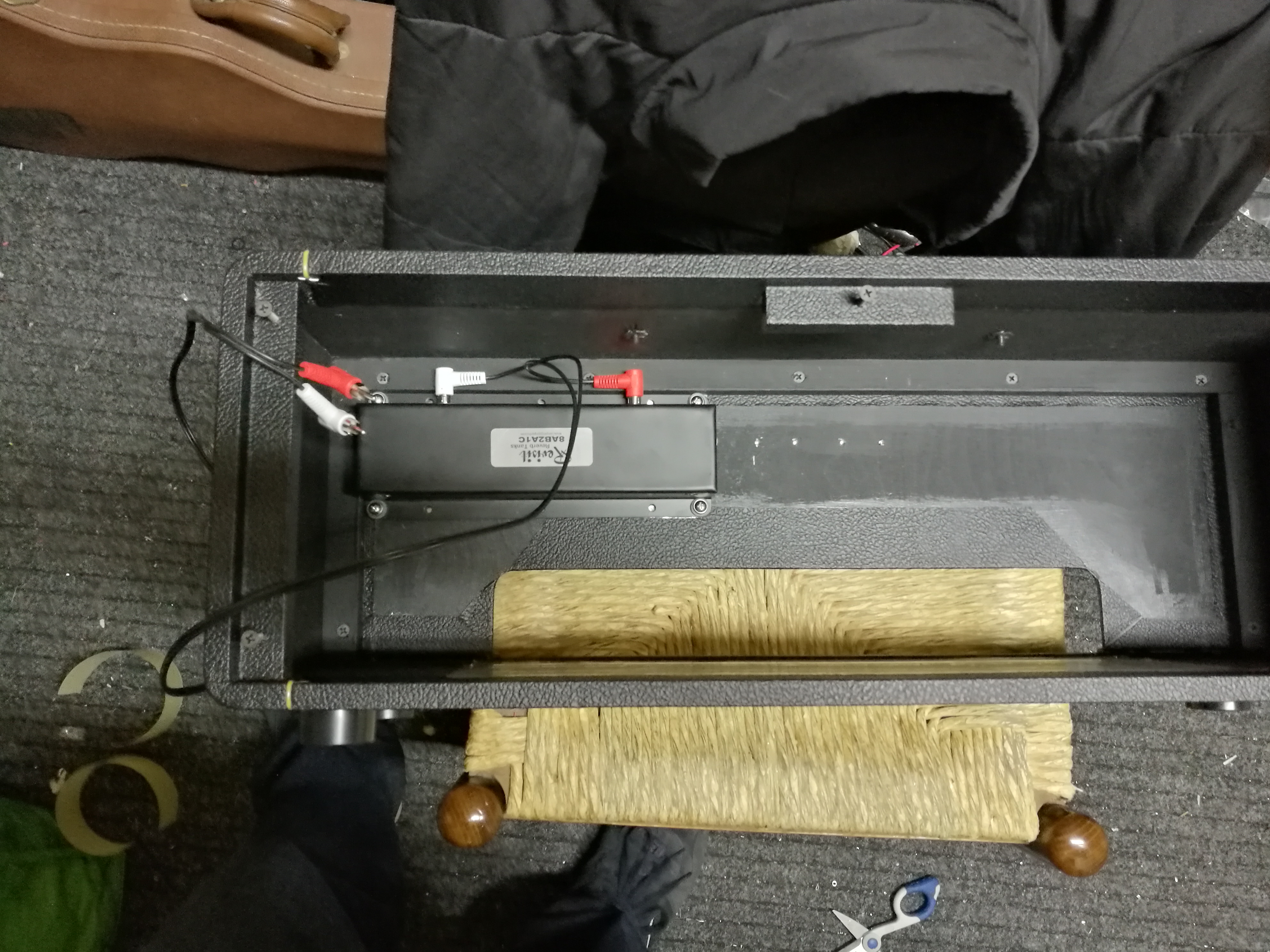

Messaggio da meritil » 06/04/2017, 19:48
Ecco alla fine dove ho infilato la molla, come vangelo accutronics comanda.
L'unica accortezza è stata il posizionamento della choke, che in configurazione stock avrebbe impedito il corretto posizionamento.
Post addietro robi suggeriva di metterla "a soffitto" e confermo che è fattibile e forse più comodo. Prendete la molla giusta che preveda l'apertura alta, sul sito accutronics c'è spiegato tutto.
