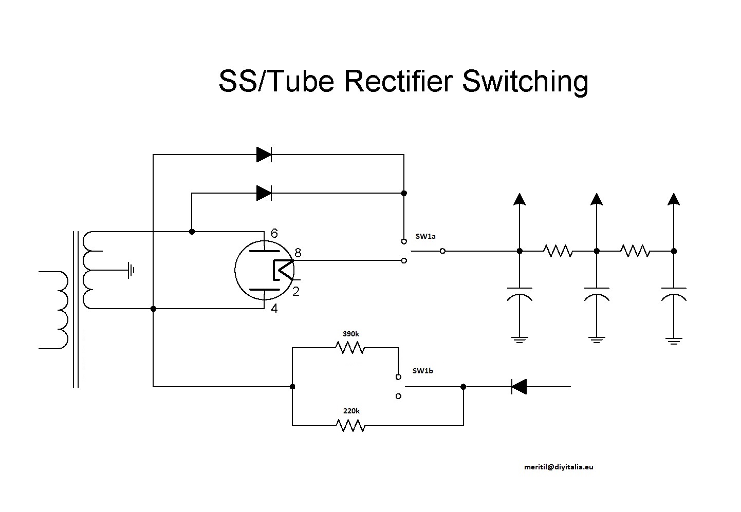

si ma non vanno bene questi schemi...
quando vai a diodi l'anodica ti sale mentre la tensione negativa del bias rimane la stessa, quindi ti suonerà regolato male in una delle due posizioni, per costruzione, sempre.
la precauzione per apportare tale modifica (dual rect) è usare un dpdt per mettere in parallelo, usando il secondo spdt del dpdt, alla resistenza di bias un'altra resistenza affinchè la tensione negativa aumenti all'aumentare dell'anodica per far risultare i bias tarati alla stessa maniera dopo il cambio...
capito? o serve disegno?

Giusto Meritil, lo schema sopra va bene solo per i cathode bias, per i fixed bisogna fare come dici

ps: non so se si capisce bene dal disegno ma la 220k è sempre collegata, quando si imposta a diodi, la 390k va in parallelo con la 220k, per una risultante resistenza di circa 150k..
EDIT: ho modificato il disegno dovrebbe essere più chiaro adesso
non sono valori scelti a caso, possono senz'altro rispecchiare una condizione reale, la migliore cosa da fare per trovare la giusta resistenza da mettere in parallelo è:
1) impostare "a valvola" e regolare il bias dal trimmer del bias
2) mettere in standby l'ampli
3) saldare un trimmer da 500k in parallelo alla 220k impostato a metà (circa 250k).
4) impostare "a diodi" e togliere l'ampli dallo standby
5) regolare il bias ma non dal trimmer del bias questa volta, ma da questo trimmer che avete appena messo.
6) spegnere tutto, staccare il trimmer in parallello e leggerne il valore
7) trovate una resistenza fissa con valore approssimato per difetto al valore letto... se leggete 400k mettete una 390k e non una 410k per esempio
8) usate lo schema di cui sopra usando la res di bias originale e la res in parallello del valore appena trovato e buon divertimento

OTTIMO :numb1:

TIP: aggiungo inoltre che si può usare un dpdt on/off/on e sostituire lo switch dello standby :salu:
