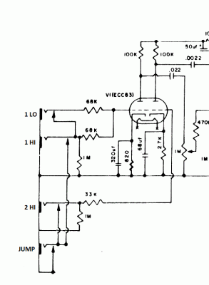

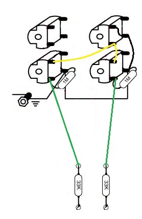

Ciao ragazzi,
vi regalo questa chicca:
Serve a evitare il classico ponticello per jumperare i due canali degli amplificatori plexi-style (vale per qualsiasi ampli con due canali e 4 ingressi)
In pratica si sacrifica l'entrata bassa del secondo canale (o canale NORMAL) dedicandola alla funzione JUMP
praticamente se si infila la chitarra nel 4° ingresso si hanno i due canali ponticellati, anzi meglio di un ponticello perchè il segnale si splitta senza passare per una presa low. in pratica è come usare un Y-cable senza comprare il cable :ok_1:
Meritil.

NB:
1) si può usare la presa bassa del primo canale anzichè il secondo se si preferisce il risultato sarà il medesimo.
2) si può continuare a ponticellare i canali alla vecchia maniera, quindi chitarra in 1-HI jumper da 1-LO a 2-HI

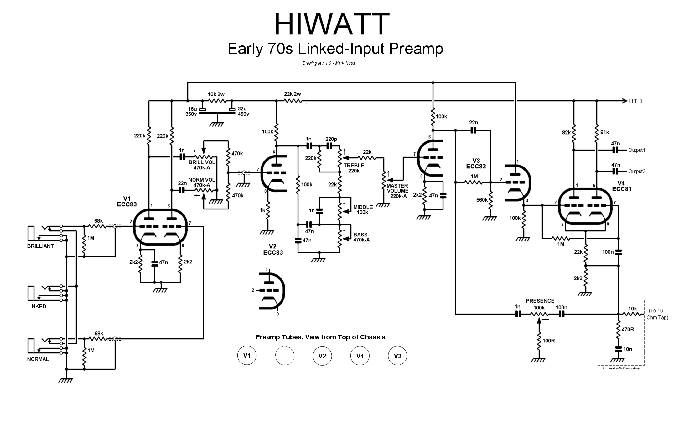

Messaggio da Kagliostro » 04/07/2016, 21:32
:numb1:
Buona idea ! in stile Hiwatt

Messaggio da Kagliostro » 05/07/2016, 10:22
Intendevo dire che il sistema ricorda questo (visto sul sito di M. Huss)
non che fosse esattamente lo stesso

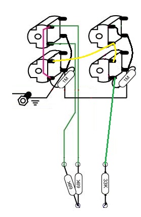

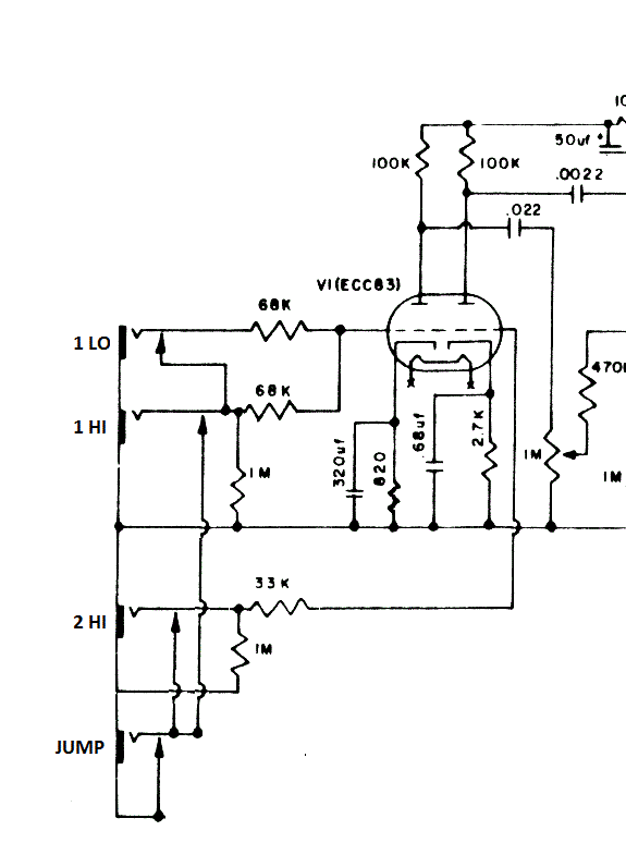

vi propongo anche la variante per liberare pure l'entrata LO del 1° canale, magari per metterci un master volume o un controllo ulteriore qualsiasi.
:cool1:

Messaggio da robi » 04/09/2017, 14:12
Ottimo meritil, variante utilissima vista la consueta modifica del MVPPI.

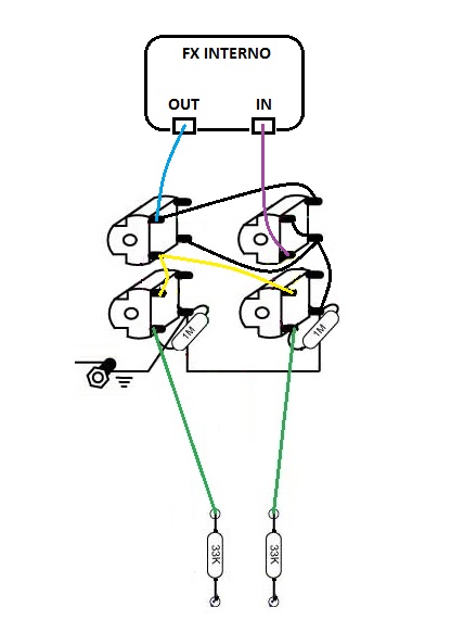

Messaggio da meritil » 09/11/2017, 18:08
Altra variante con ingresso dedicato che dirotta la chitarra in un effetto interno all'ampli (o a un path alternativo) e lo ributta nell' Y
A che serve? vi starete chiedendo:
Nel mio ampli ho un Univibe interno (vedi thread 1959T SuperTremolo) e invece di mettere un selettore o un relè per usarlo, oppure no, ho fatto l'ingresso dedicato.
Potete mettere per esempio un effetto tremolo/vibrato e avere il canale tremolo/vibrato, un chorus, un booster un canale alternativo interno all'ampli e così via...

NB:
approfitto per sottolineare che la qualità dei jack (e degli switch in essi), se usate questi wiring alternativi, diventa fondamentale perché entrano a far parte del circuito anche quando non usati instradando il segnale della chitarra.

Ciao Meritil,
intendevi dire le prese jack? O meglio, la qualità delle connessioni che garantiscono lo switch del segnale quando si introduce o meno lo spinotto jack nella presa?

Messaggio da meritil » 10/11/2017, 12:27
si certo, ho corretto grazie :ang:
