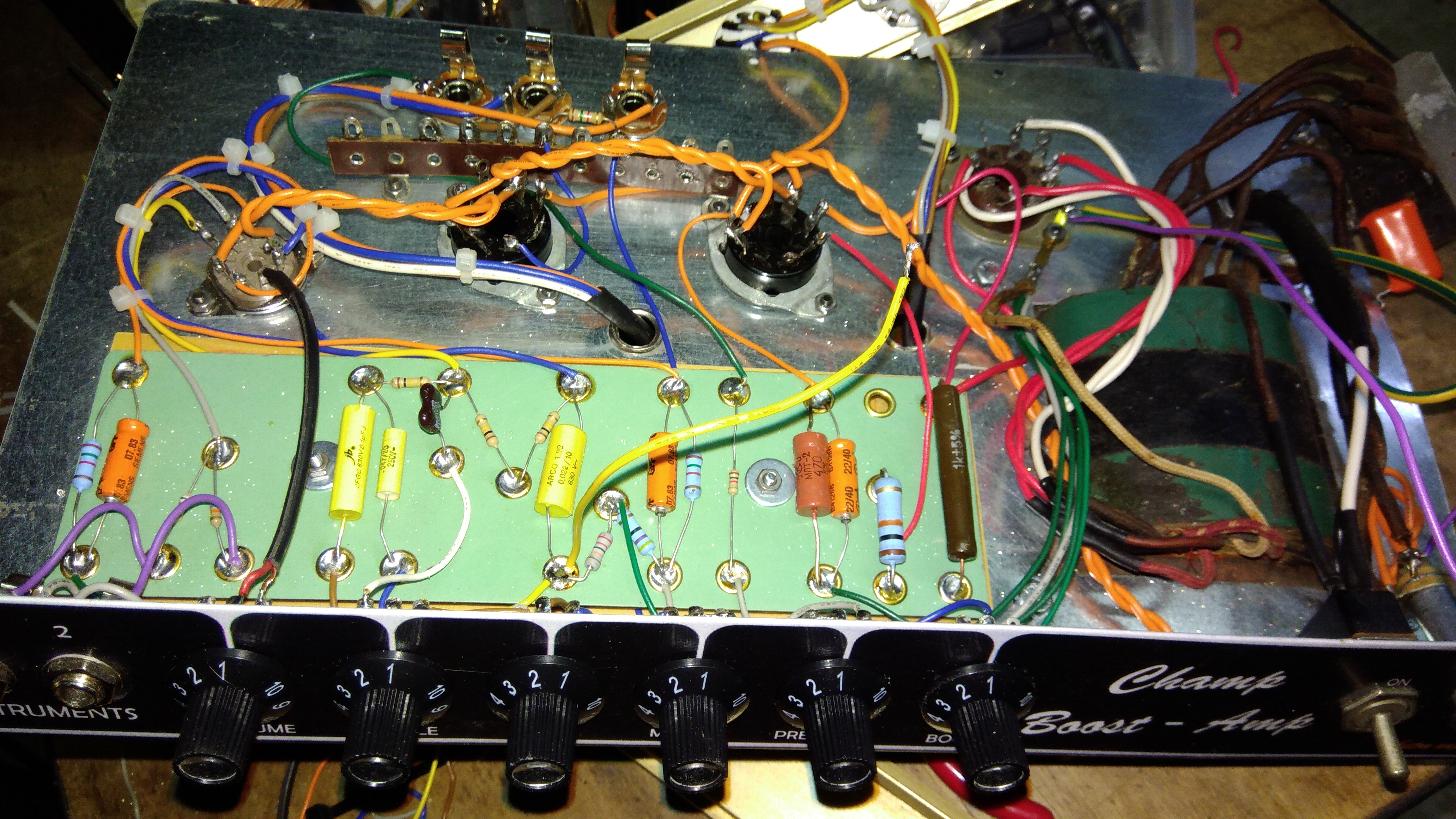

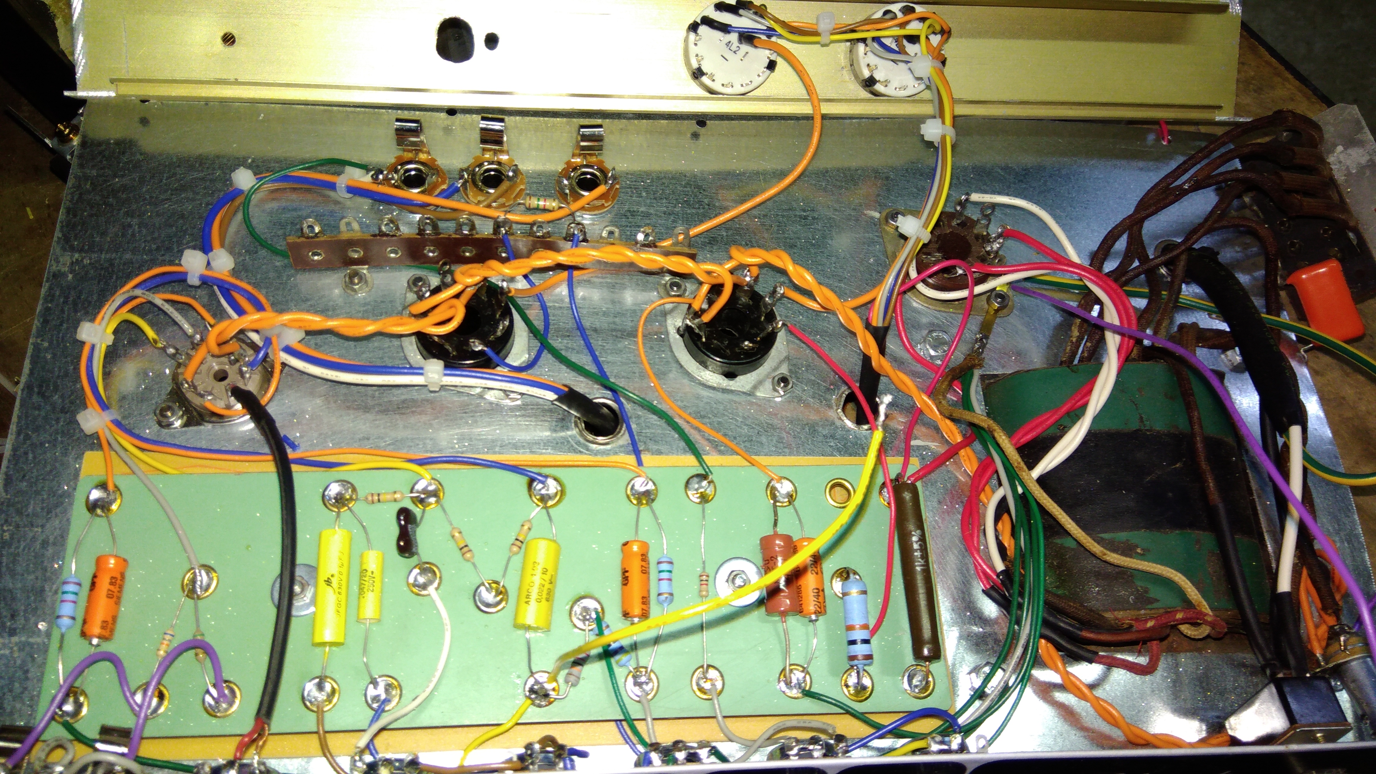

Messaggio da sobas66 » 03/12/2017, 22:21
Quel poco che riesco a fare in questo periodo :sleep: volevo condividerlo con voi..... ;)
Ho inserito due commutatori per le impedenze delle due valvole, mentre per le impedenze di uscita ho usato tre uscite
a jack 6,3 per le 2, 4 e 8 ohm....
Non ho ancora terminato tutte le connessioni della 5881, oggi non ho fatto in tempo..... :ops:

Messaggio da sobas66 » 12/12/2017, 22:25
Questa sera sono riuscito a completare i cablaggi della 5881 e non ho resistito ...l'ho provato :dance_1:
Devo dire che la mia soddisfazione è alle stelle :cool1: ....và alla grande il controllo boost incrementa quasi il doppio di volume disponibile e i due commutatori posteriori con la regolazione di entrambe le valvole su 1,6K il suono è più corposo mentre alzando l'impedenza si tagliano le frequenze basse diventando più tagliente.
Appena sistemato il tutto vi posto un po' di foto ;)
Lasciatemi ringraziare di cuore robi e kagliostro perchè senza di loro non sarei riuscito a creare questo gioiellino!
