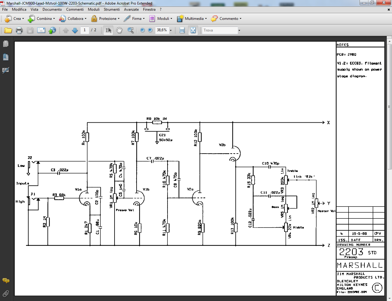

Salve, ho comprato usata una testata Marshall JCM 800 versione 2203 del 1984...... sembra funzionare bene e gran suono, sopratutto nel secondo ingresso, anzi anche troppo..... c'è una differenza enorme di volume tra i 2 ingressi, il secondo è quasi ingestibile, nel senso che già con il master a 1 è molto alto !!!

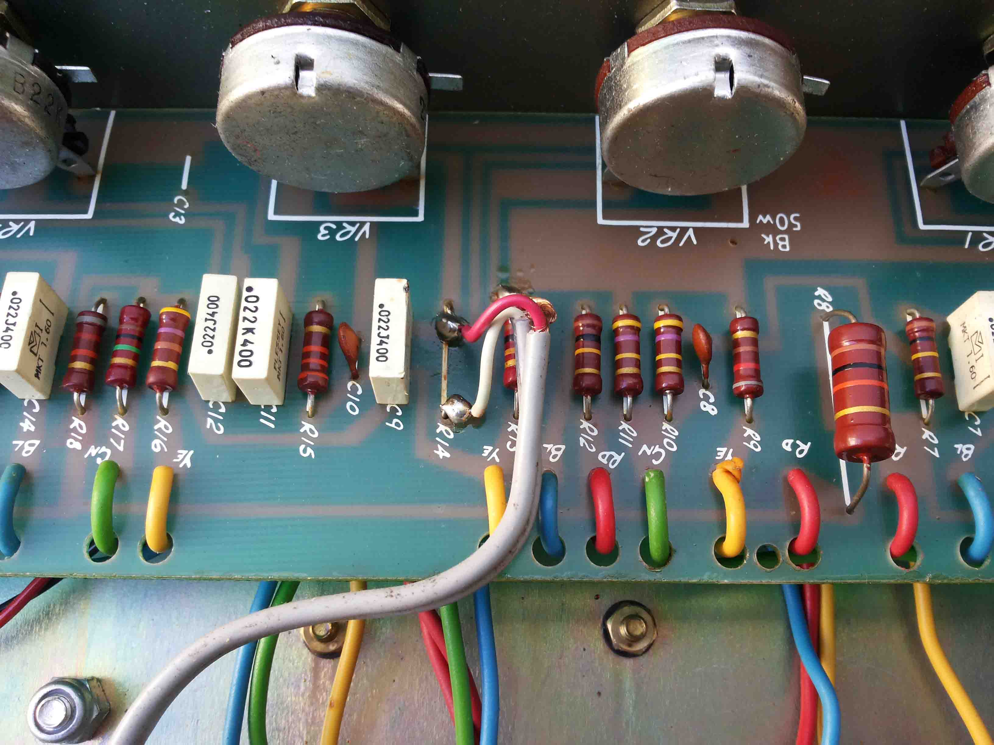

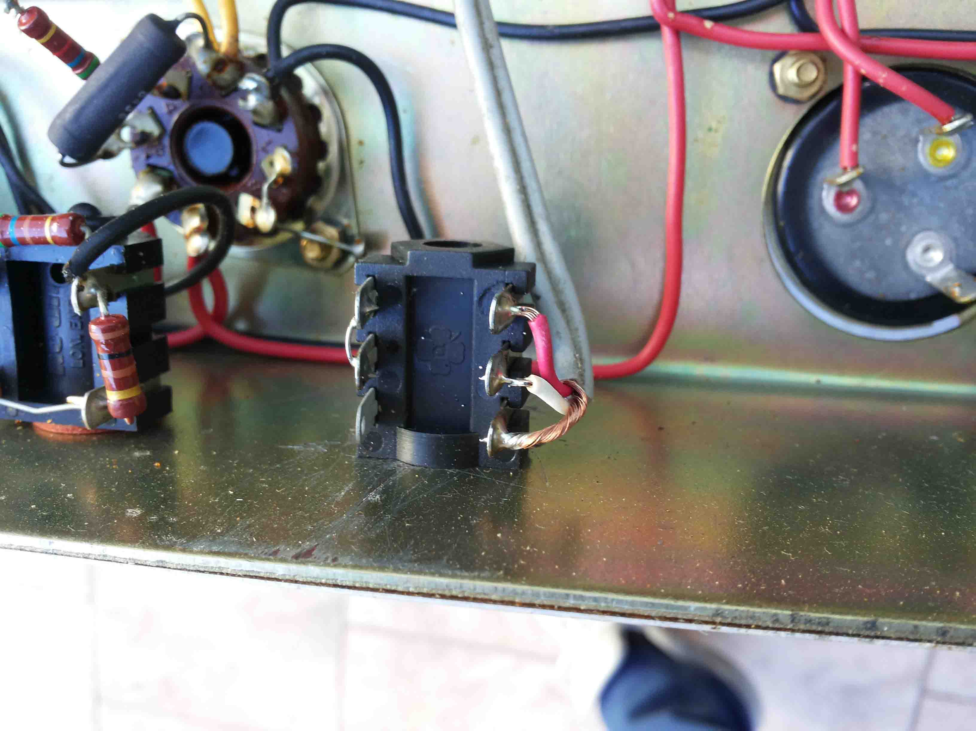

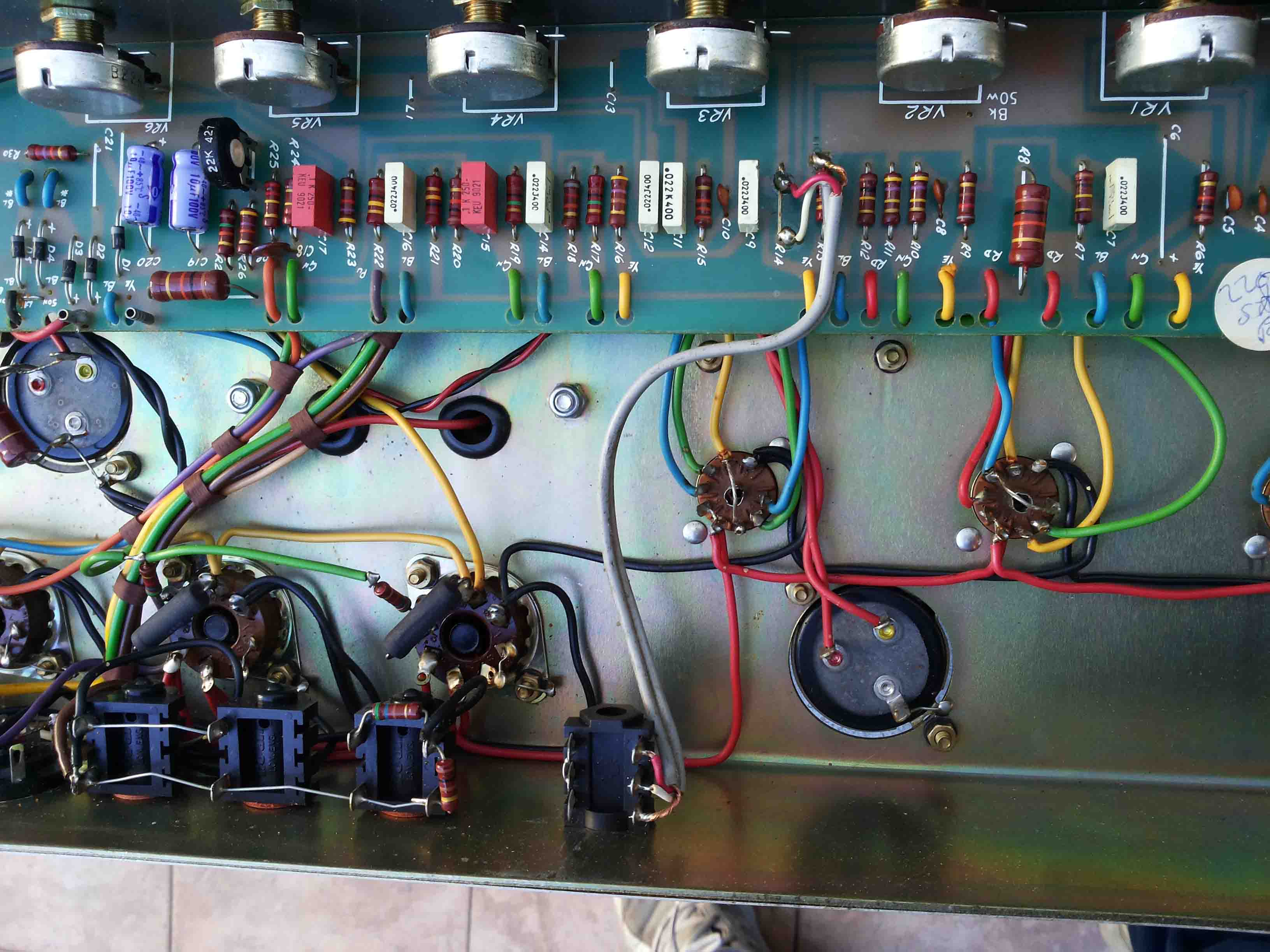

Cmq. il mio dubbio riguarda una modifica che è stata fatta aggiungendo una presa jack femmina stereo nel retro, l'ho smontato per vedere in cosa consisteva tale modifica e ho visto che c'è una coppia di fili grigi schermati che vanno a collegarsi ai reofori della resistenza R14, la resistenza R14 non c'è più, adesso io non saprei se in origine ci fosse stata o meno, cmq. i 2 collegamenti arrivano alla nuova presa jack stereo e risultano ponticellati (dalla foto si vede il ponticello nei 2 pin di sinistra della presa jack), inserendo un jack stereo naturalmente il ponticello viene scollegato, quindi non c'è più continuità tra i 2 fili e quindi anche sui reofori della R14.... e non so cosa succeda a questo punto perchè non ho provato !!!
Quello che mi piacerebbe sapere è se qualcuno sa dirmi a cosa potrebbe servire questa modifica...... e se nella piazzola vuota R14 in origine c'era una resistenza.... e se si che valore ??

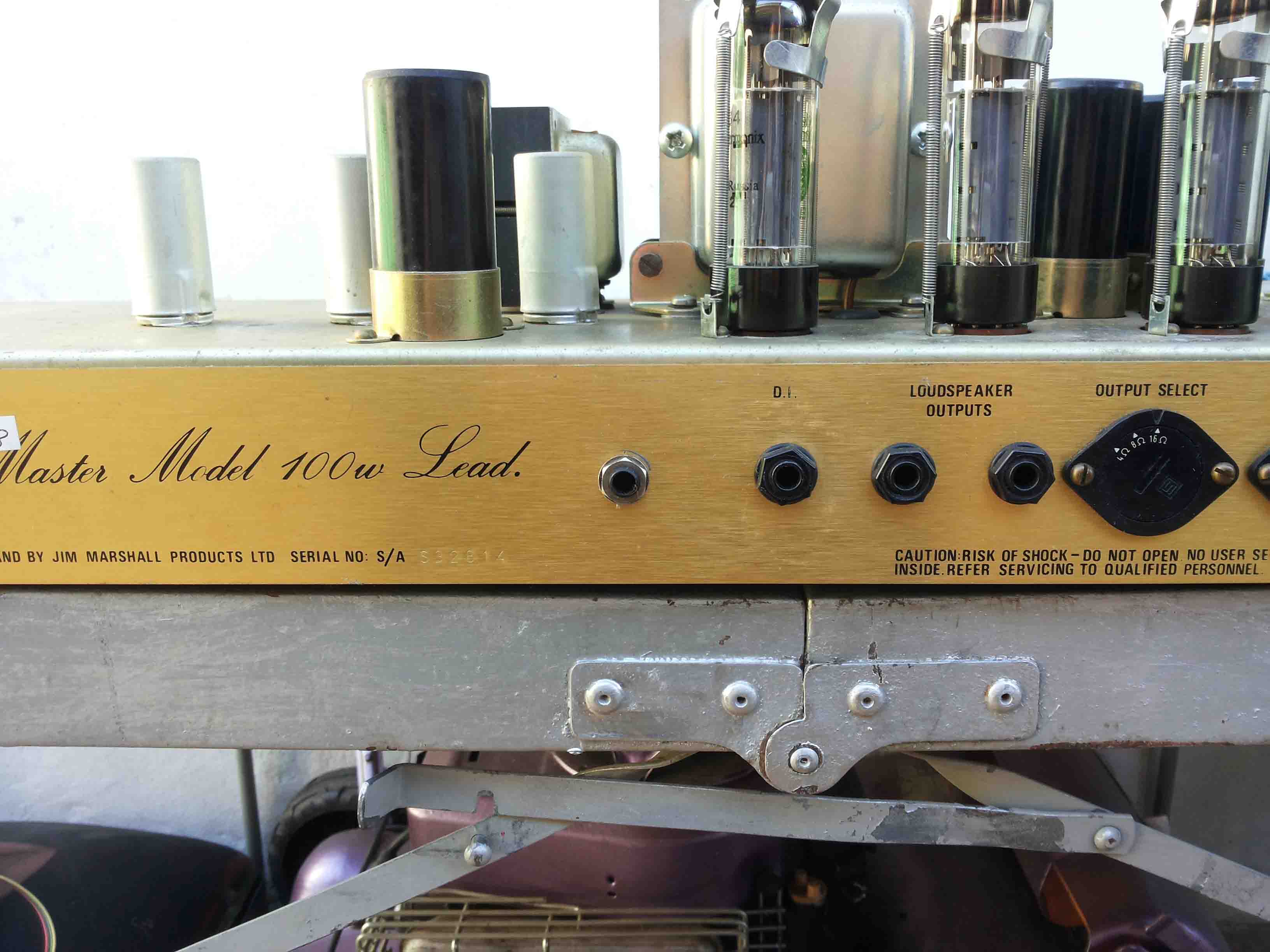

Questa è la presa jack come si presenta nel retro della testata.........

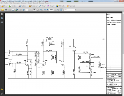

Non conosco l'ampli, se questo è lo schema con il riferimento corretto al numero dei vari componenti, forse allora ti puoi fare un'idea di cosa possa significare eliminare R14 e mettere al suo posto un ponticello
Magari la cosa era prevista per avere un pedale con inserita la resistenza ed azionandolo escluderla o includerla nel percorso del segnale (ovviamente è solo un'ipotesi)
p.s.: Mah, non so, c'è qualcosa che mi fa dubitare del fatto che la numerazione componenti dello schema che ho allegato possa effettivamente corrispondere con quella indicata sulla PCB, sta a te verificare

Ho fatto qualche ricerca, così a naso direi che lo schema si direbbe questo, alcuni particolari mi tornano, R14 sembra subito prima del master volume...... mi piace pensare che sia il punto dove si preleva il send e return ??
Però io son poco capace di leggere gli schemi, non riesco a capire cosa sia R14, non c'è il valore della resistenza nello schema..... è un ponticello per caso ??

Probabilmente è un return che ti permette di usare il solo finale.
Re: Modifica Mashall JCM800
Tieni solo presente che non è un vero loop effetti, perchè l'uscita non è bufferata, e quindi il comportamento dell'equalizzatore è pesantemente influenzato dall'impedenza di ingresso dell'effetto che collegherai al loop: ok se è 1 MOhm, non ok se è meno.
L'alternativa è installare un vero loop con un buffer ed un recovery stage, anche a stato solido (se studiato bene è trasparente).

Capisco, grazie mille per la spiegazione..... secondo voi nella posizione R14 dove son saldati i 2 fili in origine c'era una resistenza ??
Poi un'altra cosa, ho provato anche con un footswitch A/B collegando entrambi gli ingressi per poterli commutare e avere una sorta di 2 canali (pulito e distorto) selezionabili con lo switch, ma evidentemente inserendo il jack nell'ingresso Low viene inibito l'ingresso High, che torna a funzionare solo quando sfilo il jach dal primo ingresso..... secondo voi è stato inibito per questioni di sicurezza visto lo schema, per evitare magari che si entri con 2 chitarre ?

Ciao, R14 è un jumper in origine.
Gli ingressi son fatti così perchè la differenza in volume non renderebbe comunque possibile usare due chitarre in ognuno degli ingressi.

Ciao, la differenza di volume è dovuta al fatto che l'ingresso low va direttamente sul secondo stadio, bypassando il primo. Così hai un giocoforza suono più pulito e meno guadagno...
