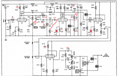

Ciao a tutti,
post lo schema del mio ampli (un jet city 100W) dopo qualche (numerose direi) modifiche.
in nero lo schema stock, in rosso le mod.
l'idea era quella di allontanarmi un po dal mitico suono soldanoso che dopo qualche anno (l'ampli é del 2011) mi aveva un po stufato.
in pratica, ho spostato il cold clipper dal terzo al secondo stadio lead, con qualche altra piccola modifica x guadagnare un po di cattiveria sulle alte frequenze e pure di abbassare il guadagno generale dello schema stock che era veramente esagerato.
ho cercato di ridurre le resistenze nella signal chain del canale OD al minimo (bene oppure no??) per abbassare il livello di noise e mantenere anche degli alti brillanti che mi piacciono assai.
che dire, non é male cosi... gia à 5 sul canale OD raspa cattivissimo ma se abbassi il gain a 1-2 suona quasi pulito, come un marshallone. Il clean pure é brillante e profondo.
ho qualche problemino di feedback sopratutto con la mia TELE (una G&L ASAT) e se abbasso il tono alla chitarra il feedback scompare... che mi lascia pensare che le alte frequenze sono troppo amplificate. se avete un consiglio da darmi su come migliorare ancora lo schema e risolvere questo problema vi ringrazio molto.

Lavorerei su R39 (sali anche a 220k e metti un condensatore in parallelo) ed R27 (2k7 per un suono più cattivo, 1k per un suono più vecchio). Che tensioni hai sul pre? Com'é il finale?

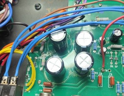

Re: mods pre JCA100 (SLO clone)
Sfrutto questo thread anziché aprire uno nuovo.
Ho messo mano a un jca100 hdm che avevo in Soffitta.
Ho deciso di cambiare i condensatori.. Ho iniziato a da quelli di filtro..
Nello schema originale ci sono 2*100uf 450v
2*220uf 450v
Avevo sottomano 4*220uf 350v
Secondo voi, cambia molto?
2*220uf 450v

Ho un anodica di 454v...misurandola.. Temo che dovrei puntare su condensatori da 450/500v...

Visto che i cap di filtro sono montati in serie da 220uF si passa a 110uF e per quelli da 100uF si va a 50uF, per quanto riguarda la tensione da 450V si passa a 900V, questo per quelli che hai sullo schema
Se usi 4 x 220uF messi in serie due a due, ottieni 110uF e 110uF quanto a capacità, per il voltaggio se sono da 350V mettendoli in serie vanno a sopportare 750V
visto che l'anodica la misuri a 454V durante il funzionamento anche con cap da 350V sei nelle specifiche, il punto dove bisognerebbe indagare è quanto di picco vai a raggiungere, se puoi sarebbe meglio che i cap fossero da 450V, ma magari non è strettamente necessario
Se Roberto, Domenico o Vicus volessero dire la loro .....

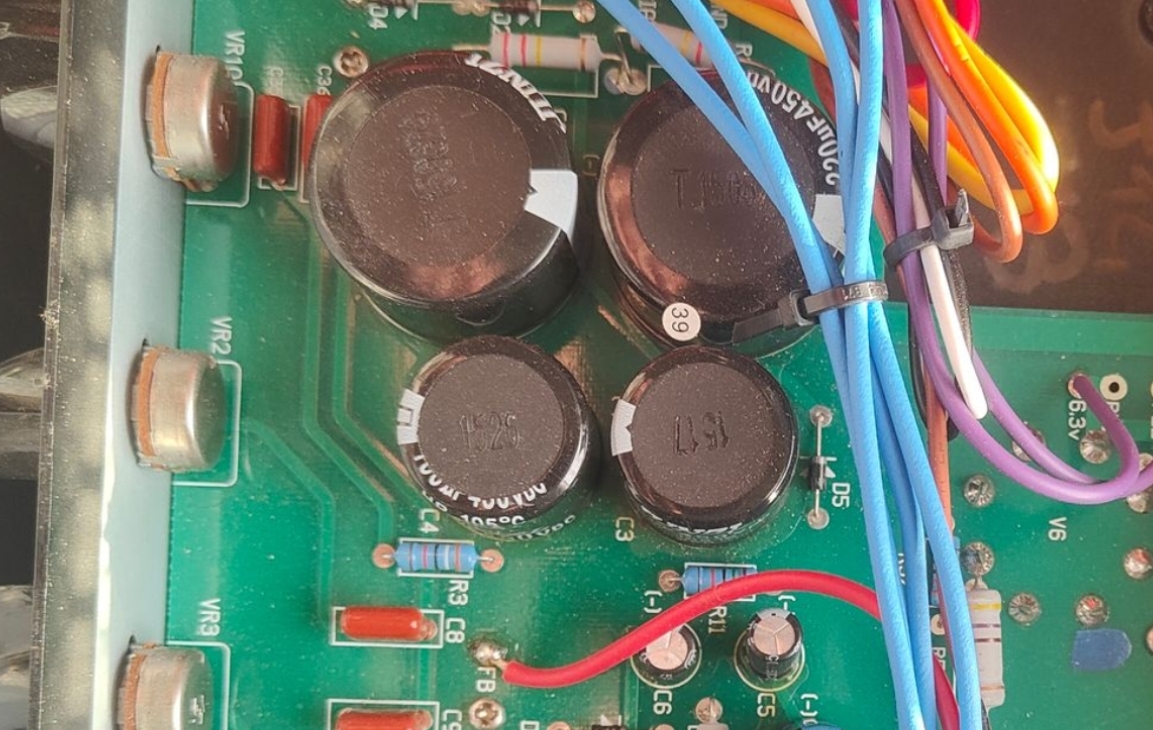

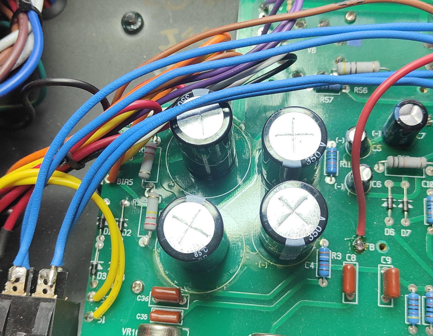

Per la esaustiva risposta intanto.
Ne approfitto per una domanda sciocca..
Questi sono i vecchi Cap..
Questi sono i trec che ho messo.. E.. Ho preso corrente toccando la parte superiore di quello in basso a sx.. Che assieme a quello in alto a dx hanno circa 220/230 sul metallo della carcassa..
Ma è normale?? Quelli vecchi infatti sono isolati..

Pienamente d'accordo su quello che ti ha detto Franco. Come tensione massima, ci stai. Ma per il secondo filtro sarebbe meglio optare per 2 cap da 100uF in serie e non da 220uF. Così facendo rispetti esattamente lo schema e sei sicuro di non avere "sorprese" sonore.Kagliostro ha scritto: ↑11/06/2023, 9:29Visto che i cap di filtro sono montati in serie da 220uF si passa a 110uF e per quelli da 100uF si va a 50uF, per quanto riguarda la tensione da 450V si passa a 900V, questo per quelli che hai sullo schema
...Una cosa che ho imparato proprio in questi giorni:
Se usi solo 2 valvole finali ( sempre ), valuta anche di ridimensionare quei 2 filtri esattamente della metà delle loro capacità complessive.
Nel primo filtro, anzichè mettere 2 cap da 220uF, ne dovresti mettere 2 da 100uF. Idem per il secondo filtro.
Non è un obbligo o una misura di sicurezza. Semplicemente rendi il finale più "accessibile" nel pilotarlo.

Credo di sapere perchè sulla carcassa prendi la scossa.
Sicuramente i reofori della pcb non sono dell'esatta distanza dei gambetti dei cap. Molto probabilmente la distanza dei gambetti dei cap è più "corta" della distanza che intercorre fra i reofori della pcb. Quindi, mettendo quei cap fino a far toccare la loro parte inferiore sulla board, i gambetti stanno in diagonale verso l'esterno dei cap. Quello del positivo, probabilmente toccca la carcassa che ricopre il condensatore.
Prova a testare in continuità il positivo di quel cap con la carcassa e vedi se è così.
Quando hai la necessità di mettere dei cap con gambetti leggermente più stretti dei reofori della pcb, ti conviene sempre ( come sicurezza ) rivestire la carcassa con un termorestringente trasparente di adeguata sezione ( trasparente perchè puoi sempre leggere i dati ).
Una volta scaldato il termorestringente, lo tagli in modo tale che arrivi a sfiorare i gambetti.

...Attenzione allo schema del preamp. Non credo sia corretto. Osservatelo bene.
