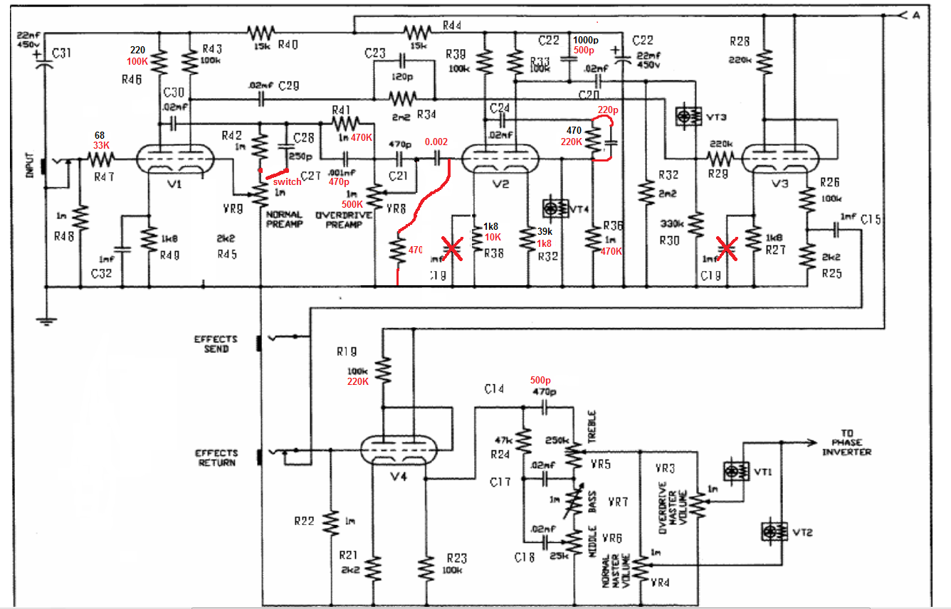

post lo schema del mio ampli (un jet city 100W) dopo qualche (numerose direi) modifiche.
in nero lo schema stock, in rosso le mod.
l'idea era quella di allontanarmi un po dal mitico suono soldanoso che dopo qualche anno (l'ampli é del 2011) mi aveva un po stufato.
in pratica, ho spostato il cold clipper dal terzo al secondo stadio lead, con qualche altra piccola modifica x guadagnare un po di cattiveria sulle alte frequenze e pure di abbassare il guadagno generale dello schema stock che era veramente esagerato.
ho cercato di ridurre le resistenze nella signal chain del canale OD al minimo (bene oppure no??) per abbassare il livello di noise e mantenere anche degli alti brillanti che mi piacciono assai.
che dire, non é male cosi... gia à 5 sul canale OD raspa cattivissimo ma se abbassi il gain a 1-2 suona quasi pulito, come un marshallone. Il clean pure é brillante e profondo.
ho qualche problemino di feedback sopratutto con la mia TELE (una G&L ASAT) e se abbasso il tono alla chitarra il feedback scompare... che mi lascia pensare che le alte frequenze sono troppo amplificate. se avete un consiglio da darmi su come migliorare ancora lo schema e risolvere questo problema vi ringrazio molto.

Lavorerei su R39 (sali anche a 220k e metti un condensatore in parallelo) ed R27 (2k7 per un suono più cattivo, 1k per un suono più vecchio). Che tensioni hai sul pre? Com'é il finale?

Il finale é identico allo slo classico da 100w.
Ho aggiunto la depth mod, il resto é stock.
Adesso lavoro con 2 valvole al posto di 4, secondo me suona pure meglio...
Misuro le tensioni e riporto.
Ciao.

Hai modificato l'impedenza di uscita o colleghi sempre la cassa da x Ohm all'uscita da x Ohm?

Cassa da 8ohm su uscita da 4ohm. Anche se non sono ancora riuscito a capire perché bisogna fare così... ma suona cosi da anni ormai... dovrebbe andar bene ;o)

Il motivo è molto semplice: il tuo trasformatore d'uscita ha un rapporto di impedenza fra primario e secondario.
Due coppie di 6L6 GC vengono solitamente fatte lavorare, negli ampli per chitarra, a 2.2 kOhm di impedenza del primario (da anodo ad anodo). Questo è il rapporto fra le impedenze primario e secondario di cui ti parlavo due rige più su.
Se tu usi solo una coppia di finali, queste avranno bisogno del doppio dell'impedenza per lavorare allo stesso modo del quartetto, quindi a 4.4 kOhm. Visto che il rapporto delle impedenze del trasformatore è fisso, per ottenere il doppio dell'impedenza sul primario, colleghi una cassa del doppio dell'impedenza nominale sul secondario.

...Attenzione allo schema del preamp. Non credo sia corretto. Osservatelo bene.
