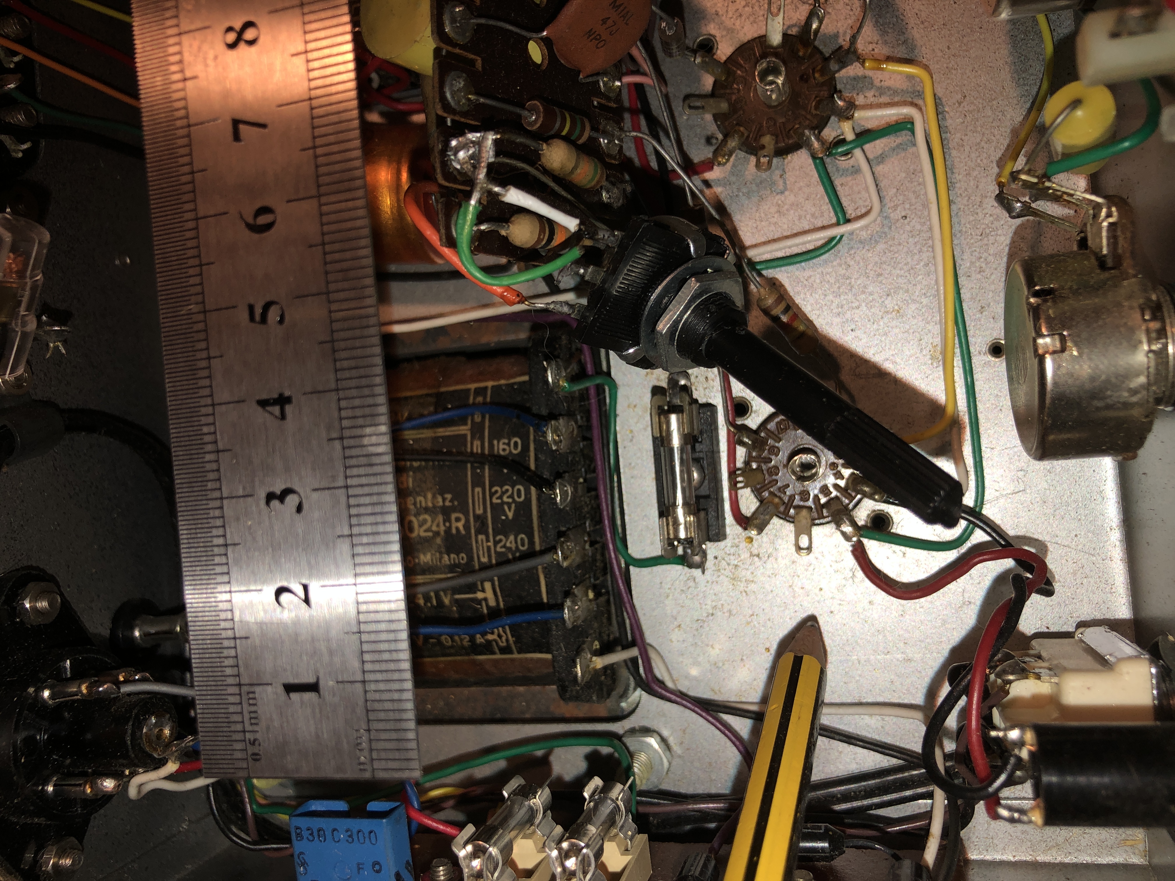

Io non è che mi sono fermato
Sto facendo prove e considerazioni
su dove piazzare la Board per il Cathode Bias ed il PS del Bias
Per adesso è praticamente certo che il porta fusibile che sta tra una delle finali ed il TA va spostato per far posto alla Board Principale che è lunga come l'originale solo se non comprende la parte del Cathode Bias e il PS del Bias
Per quella del Gyrator credo di aver individuato il posto adatto (di fianco alla piccola Board originale dove c'è il ponte di diodi spostando questa piccola board un pochino verso la parte posteriore dello chassis
Il 1020 è grazioso ma piuttosto compatto

Re: Modifiche geloso 1020
Ciao Leonardo
La Board attuale è 16.5cm e la può allungare sino a circa 18.5cm (se la si sposta lateralmente verso la parete dalla parte dell'input
ma servirebbe più spazio per far stare tutto, circa 22.5cm, quindi mi sa che anche se spostata ad 1cm dal bordo per farcela stare bisogna spostare il porta fusibile altrove
Nota che non ho ancora postato il layout con l'aggiunta della parte di alimentazione per il Fixed Bias (che ci serve visto che adottiamo il Mixed Bias)

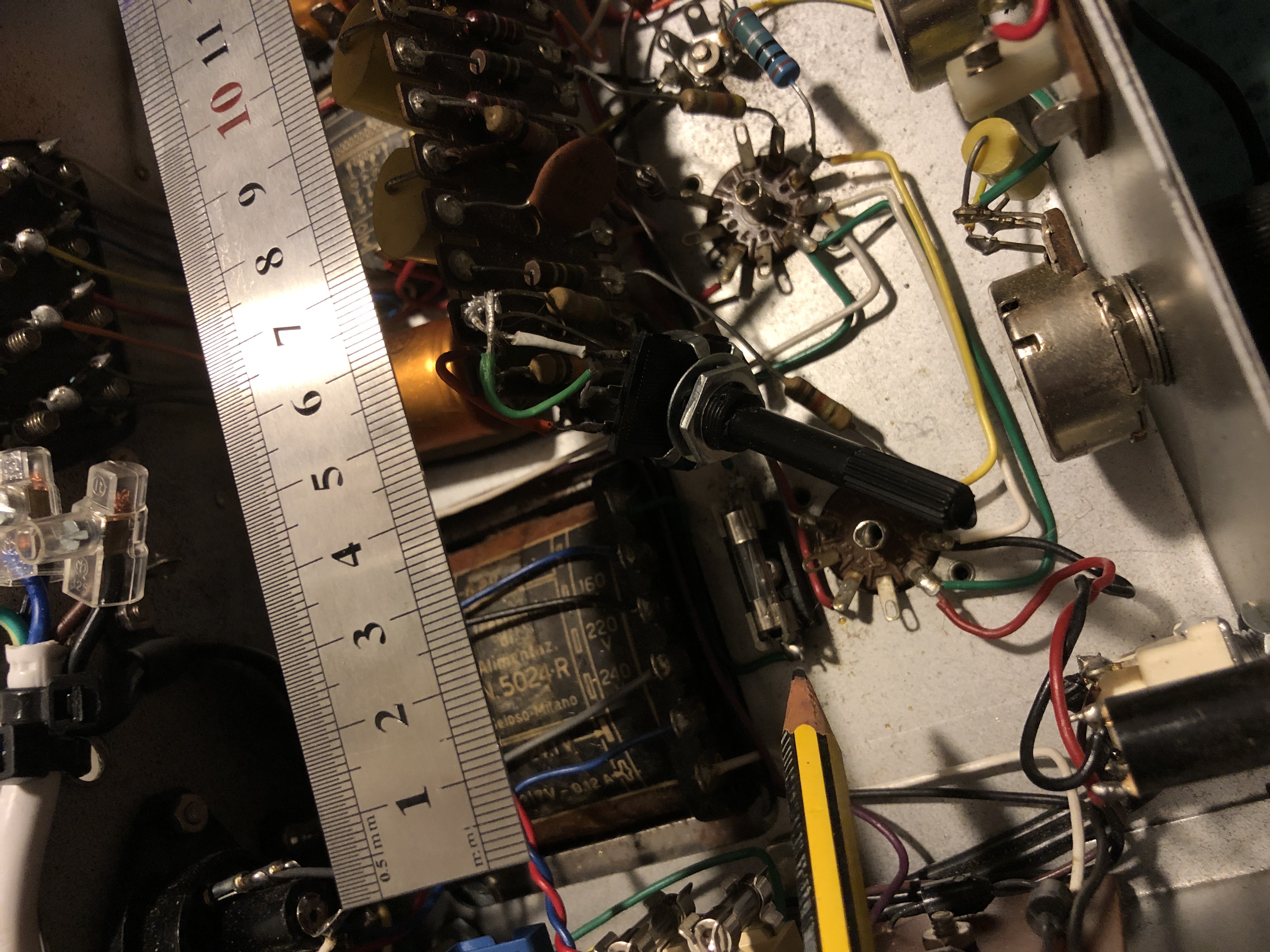

Intendi questo fusibile?
Può essere spostato qui Anche se comunque il fusibile è molto più in basso della board che potrebbe starci sopra, sarebbe solo più disagevole cambiare il fusibile.
Per il gyrator considera che il lato opposto ai ponti diodi è completamente sgombro ( ma forse è troppo “fuori mano” rispetto al settore TA)
Sotto alla Board non ce lo voglio proprio il fusibile dei filamenti delle finali (6.3vAC), spostarlo non è un problema, cambiare un fusibile potrebbe esserlo
Eh, lo so, il lato opposto è libero ma ... ma siamo vicini all'input e ... penso che lo capisci che non è proprio il caso
La piccola board che sta sulla parete, vicino al TA, è più o meno nel mezzo, spostandola verso la parte posteriore si dovrebbe liberare uno spazio sufficiente, credo si possa fare senza dover rifare tutta la piccola board ex novo con integrata anche quella del Gyrator
La piccola Board con il ponte dell'anodica, il ponte dell'alimentazione dei filamenti del pre (23vDC) ed i relativi porta fusibili fa 40mm x 89mm (almeno dovrebbero essere) la tua da quanto è ? Mi posti una foto della tua, vorrei vedere com'è, ho visto che non sono tutte identiche Non serve, da quel pò che vedo nelle foto ho capito il tipo, mi basta se mi puoi confermare le misure
Sicuramente rischioso…
La board è 40x89

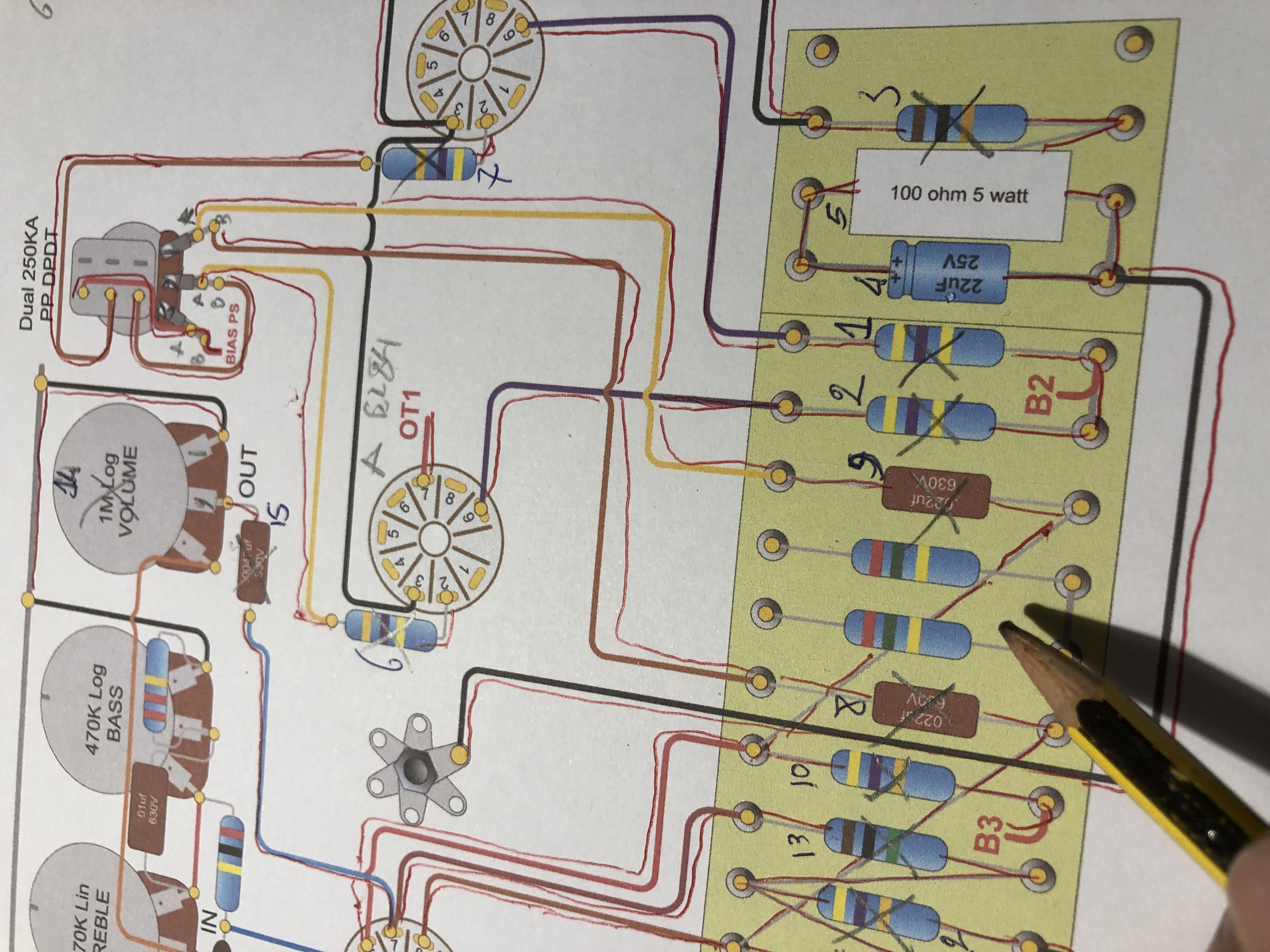

Queste due resistenze serviranno?
La board è 40x89
Giusto, le possiamo togliere, non me lo ricordavo
Comunque con le resistenze sono riuscito a starci su 221mm ma un pochino di spazio ancora c'è (se vogliamo prolungare la Board per qualche motivo, tieni presente che senza i due resistori recuperiamo 16mm e già qualcosa possiamo ancora aggiungere ai 221mm)
Alla fine, se abbiamo un pochetto di spazio, ridefinisco leggermente la parte del PS del Bias
questo è il layout con la parte del Cathode Bias ed il PS del Fixed Bias
Ho usato, come accennava Roberto, per regolare più di fino, un trimmer multigiri, ma andrebbe usato non quello disegnato
che ha la vite di regolazione in testa, ma quello che ha la vite di regolazione di fianco, altrimenti una volta che è montato diventa complicato se non impossibile girare la vite
Se troviamo un modo di fissare un pot normale si può anche optare per quello (i calcoli di Roberto sono per usarne uno da 5k)
Per verificare se ho disegnato giusto guarda il suo ultimo schemino di PS per il Bias
Al momento la Board originale è fissata con 2 staffette (ed è lunga 165mm), forse sarà il caso di realizzarne un'altra (di staffa) e fissarle la nuova Board più lunga in tre punti, visto che ci sono circa 5 / 6 cm di Board in più (per adesso 221mm)
Controllato tutto il layout.
Errori trovati:
-il condensatore da 100p sulla piccola board a sinistra, dovrebbe essere invece 470p
-la resistenza su piedino 2 della prima finale mi pare abbia il codice scritto al contrario.
Ora manca il layout del gyrator ma se ritieni lo schema come definitivo, inizio una lista per ordinare i componenti
Errori trovati:
