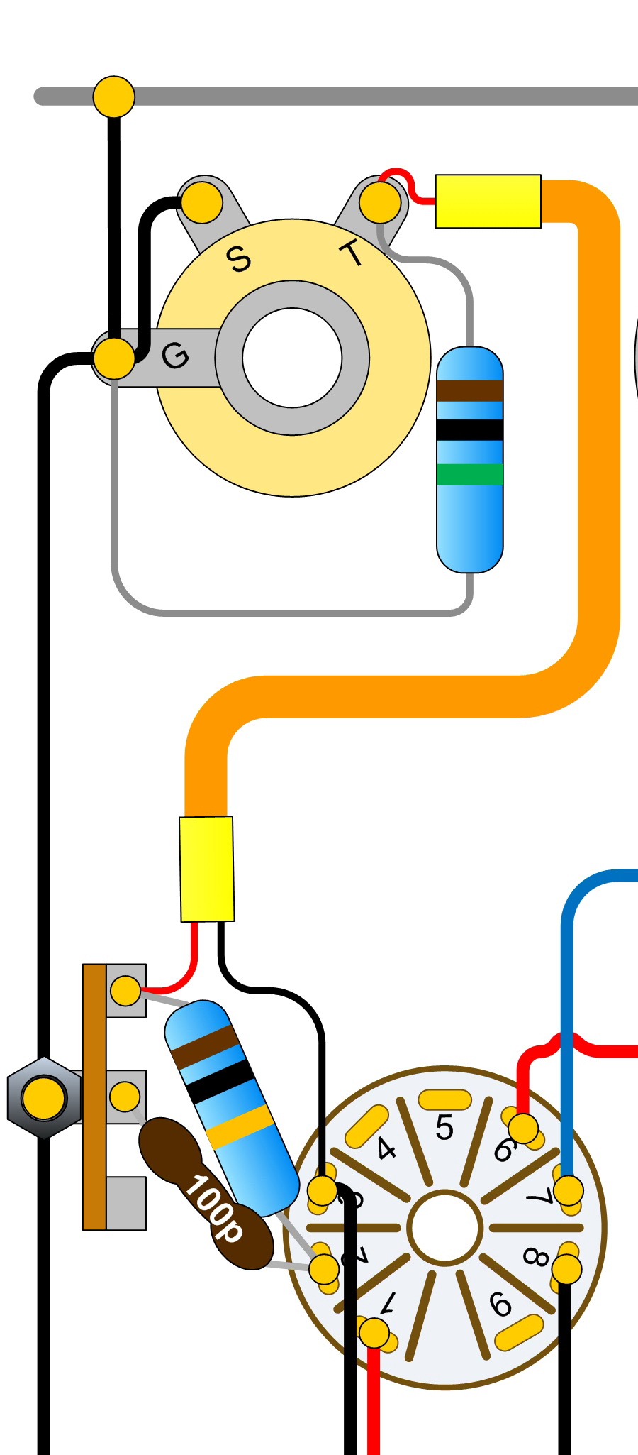

Ciao Franco, sto iniziando a mettere insieme la face plate ( in generale vorrei per prima cosa fare le modifiche necessarie allo chassis). Mi dicevi di usare un ingresso jack isolato per spostare le masse su bullone dedicato. Questo può andare?
Come corrispondono T S G (del layout)alle connessioni presenti in questo ingresso? Io penserei così
Ultima cosa: vedo nel layout che il cavo rg 316 usato sull‘ingresso jack ha il rosso che da T va direttamente a massa. Non dovrebbe andarci solo tramite res 1M o cap 470P?

il centrale del cavetto schermato (nel layout in rosso) non va a massa, quelle Tag Strip hanno solo il centrale connesso a massa

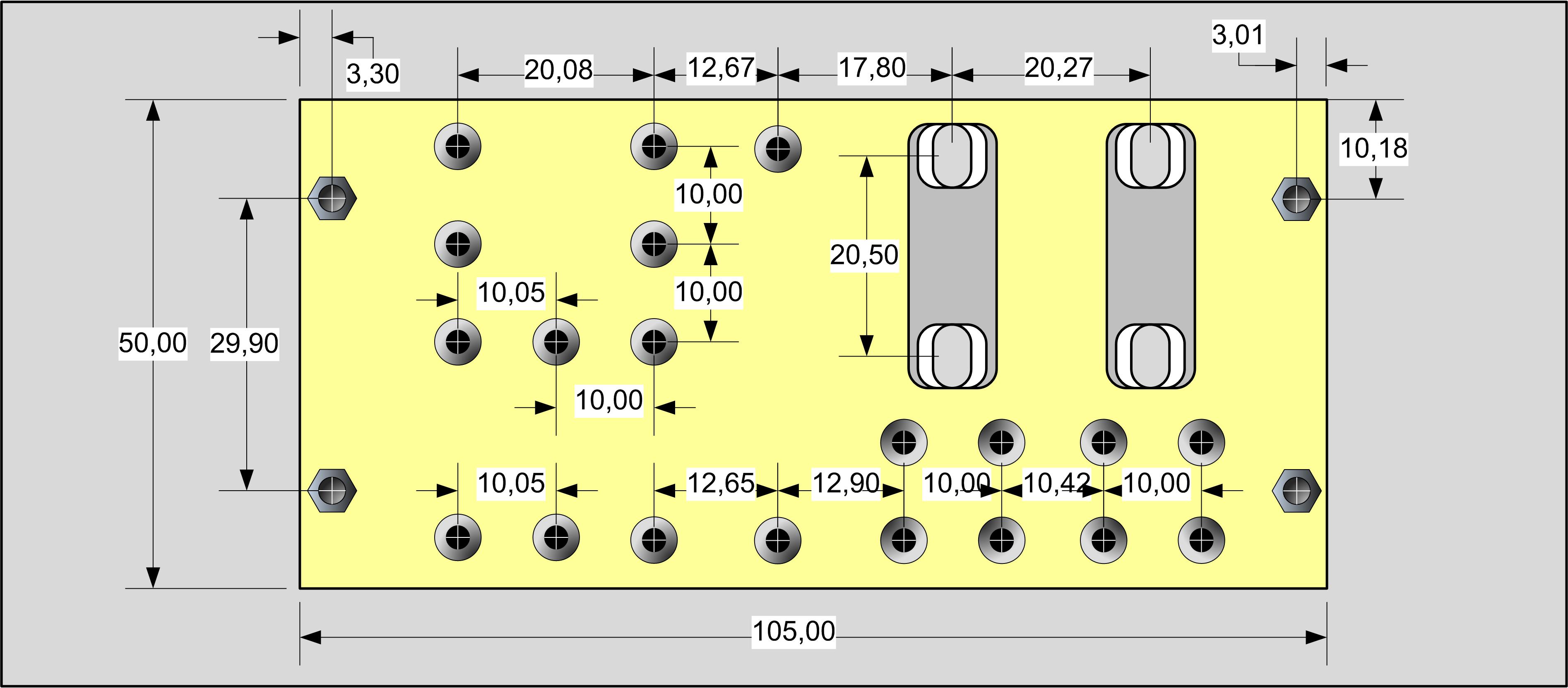

Ecco la piccola Board (quotata), tieni presente che mi arrotonda da solo le misure per via della conversione pollici / centimetri
per quanto riguarda i due porta fusibili io ho riportato le misure di un articolo commerciale ma non so se sono identiche a quelle dei porta fusibili che hai recuperato, tienine conto per fare i fori
