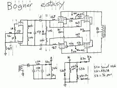

Ciao ragazzi,
Ogni tanto ci si sente.. Lavoro e impegni permettendo la passione per gli ampli è sempre lì.
Dopo circa otto anni dal concerto dei toto a taormina, ho finalmente avuto la possibilità di prendere un bogner ecstasy 101b, nuovo.
Nuovo o usato non cambia nulla, perché già il primo giorno lho smontato. Problemi di switch.. Cavo e pedaliera sembrano fatti da me, ma vabbè.
Iniziando a smanettare un po', ho visto che a dispetto Della pagina di vendita (un po' scarna, sito olandese poco conosciuto), l'ampli non ha la. Funzione switch classe a/ab.
Da quello che ho capito è a pagamento così come altre mod su richiesta.
Amen
Intanto vi uppo un po' di foto così per" cultura" e piacere.
Facendo una ricerca nei post del forum, ho trovato qualcuno che accennava allo switch, trattandosi di mettere interruttore e resistenza 50w /250 ohm.
Qualcuno ha maggiori info?
Io purtroppo non riesco a trovare schemi in giro.. Se qualcuno li ha m, farebbe grande aiuto!

sinceramente non ricordo più molto di quella testata, me ne interessai parecchi anni fa.
Quindi lo switch per la "classe A" è uno switch per mettere le finali a triodo?

Si, una cosa del genere.
In ogni caso si trovano poche fonti in giro.
È un amplificatore boutique più per nababbi che per smanettoni.. Già lho messo da parte poi rientro nella seconda categoria..

Dicitura totalmente fuorviante!
Se vuoi provare, io prima proverei con una sola coppia di triodi. Tieni presente che ci sono alcune serie che andavano facilmente in red plating andando in classe a.

Si, concordo.
Ricorso anche il koch powertone 2 aveva rimossa questa funzione, uno dei tecnici mi ammise via mail che dopo il primo lotto avevano rimosso sta roba per lo switch.
Una sola coppia di triodi, magari quella centrale.

La stragrande maggioranza di quelli che ho sentito esprimersi sullo switchare i pentodi finali a triodo non ne è rimasta entusiasta
A naso mi sa tanto di SAG mod...trattandosi di mettere interruttore e resistenza 50w /250 ohm ....

Il “problema” del triodo é che si abbassa la rp delle finali, quindi ti scordi presence e depth.

Fosse un sag sarebbe ancora peggio: bias ancora più freddo e quindi ancora meno classe A.
