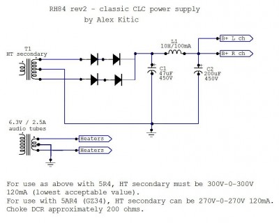

Kit Enovaz .... mah .... de gustibus ....
Io andrei con lo schemino proposto da Roberto, semmai anche lo semplificherei raddrizzando di Stato Solido
un ponte di 4 x UF4007 o, se vuoi strafare, 4 x UF5408
EDIT: Ah, dimenticavo, tieni conto che con i diodi l'anodica rispetto alla 5R4 salirà (diciamo circa di un 50V, grossomodo), pertanto nella scelta del trasformatore tienine conto e procuratene una con un livello di AC adeguato

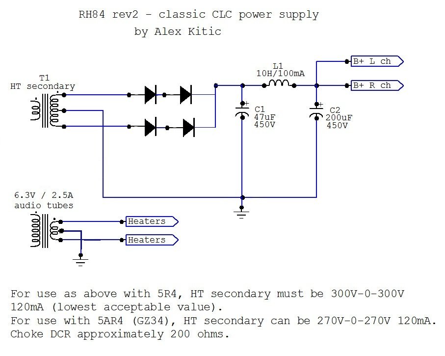

Re: Modifica per piccolo valvolare
Buona sera a tutti, vi chiedo se è possibile adottare la soluzione che ho allegato, in alternativa al ponte di diodi (con in parallelo ad ogni diodo un condensatore da 100nf).
Grazie in anitcipo
Grazie in anitcipo
Direi di si, potresti anche fare a meno dei cap ed usare degli UF4007 o, 1 solo UF4007 all'uscita del raddrizzatore, tra l'uscita dei 4 diodi e la giunzione L1 - C1
visto il costo degli UF4007 io ti consiglio di usare 4 di quelli
Cose che farei io
Con poca spesa puoi anche elevare la tensione di riferimento dei filamenti, per farlo usa il classico partitore resistivo con un elettrolitico o, in alternativa, potresti collegare il CT dei filamenti (reale o fittizio che sia) dell'avvolgimento per i filamenti anzichè a massa, sul catodo della finale
Non userei il CT dell'avvolgimento dei filamenti e quindi lo scollegherei dalla massa, per la sua funzione aggiungerei un pot da 500R da usare come Humdinger (il wiper a massa o al partitore di elevazione o al catodo della finale)
Cose che farei io
Con la EL84 il catodo è sulla decina di volt, un po' pochi per elevare i filamenti.
Separa bene l'alimentazione dei due canali.
Sono d' accordo, la proposta è solo in alternativa al partitore con un elettrolitico
Ho indicato la possibilità perché si realizza con un semplice collegamento e quindi, se la si vuol provare, non serve molta fatica
Poi, se si è soddisfatti ci si ferma lì, se non lo si è si procede con il partitore
Grazie Kagliostro e Robi per i consigli, userò 4 UF4007 e per i filamenti farò delle prove in base alle indicazioni che mi avete dato
