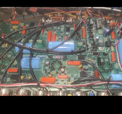

Ps..
L'unica cosa che ho fatto dopo averla presa (usata) è stata aumentare r300 con qualcosa di più corposo, per il semplice fatto che era appiccicata sulla pcb e raggiungeva serenamente i 100& passa gradi e non mi piaceva accanto quel condensatore tarato per 85°.(misurazioni effettuate con termocamera)
L'originale era 22k.. Ma 20k di questa wattaggio l'avevo dentro e gli ho messo quella
Tu hai modificato qualcosa a livello sonoro? Chiedo giusto per spirito del gruppo e curiosità. Ma l ampli è già perfetto così onestamente
