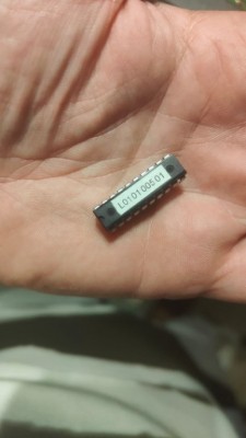

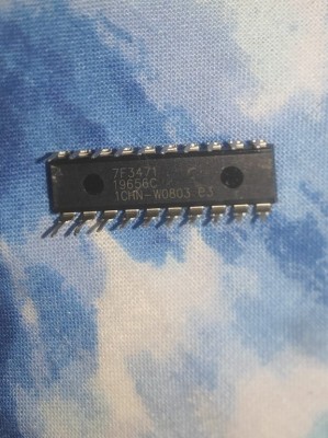

Smanettando un po' ho capito che il fulcro del sistema è questo chip
Ho mandato mail a laboga.. Sperando possa darmi maggiori info.
In pratica col chip inserito (che credo sarà una versione economica di qualche atmel programmabile) solo le. Funzioni base sono ok (switch canale)
Con il chip disinserito noto che alcuni pin sbloccano altri relè (cambio volume master, cambio loop 1&2)..ma il lato modi è morto.

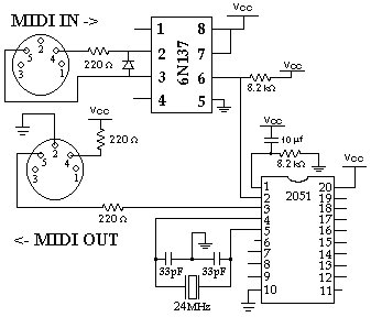

Cioè.. Dallo spinotto midi, passando per l optoisolatore cny17-3, al lato input della chip atm, zero segni di vita
Lo schema è sono le a questo.. Nell attesa che la Uganda m possa aiutare
La cosa strana è che al pin 3 del midi non ho tensione. Ora che riguardo immagine Dovrei controllare diodo.. Appena rientro a casa.
In ogni caso ogni coniglio è ben accetto
