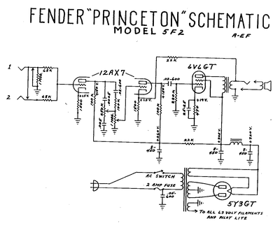

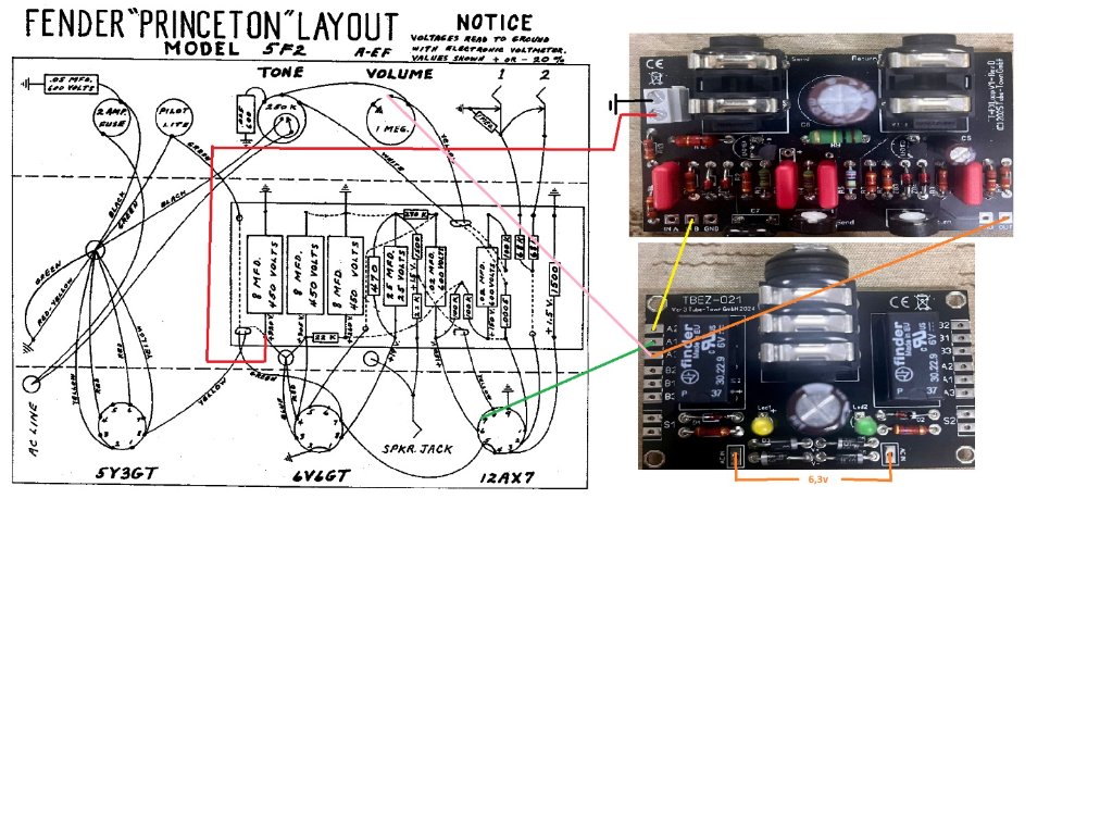

ho un 5F2 realizzato tanti anni fa che voglio moddare con un bel send return di tubetwon piu uno switch sempre di tubetown per pilotare canale PULITO / send-return.
vi giro gli schemi .

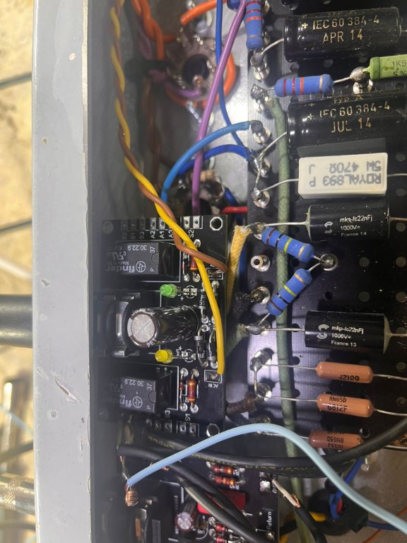

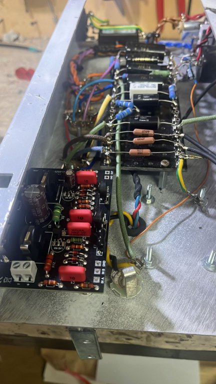

ho collegato tutto come da layout che vi giro, ma ho un forte hum che aumenta man mano e sulla prima resistenza di carico da 10 k e tra il condensatore che ho aggiunto da 22 uf, sento puzza ed ho notato che la resistenza da 10 k scaldava cosi tanto da far fuoriuscire fumo. ho staccato tutto prima di far danni.
Da quello che ho capito devo dissaldare il cavo che va dal centrale del volume che va al pin 7 della 12ax7
e poi collegare questi cavi:
A3 del relè al centrale volume
A1 del relè al pin 7 della 12ax7
A2 all'ingresso IN B o IN A del send/return
OUT DEL send return all'A1 del relè
il footswitch sembra funzionare, a riposo si accende il led verde e se viene pigiato si accende il led arancione.Forse ho sbagliato a collegare il tutto... mi date una mano a capire?

Ti ho aggiunto lo schema al post, prima c'era solo il layout
Dici di aver aggiunto un cap di filtro (ed un resistore, se non ho capito male)
Esattamente dove hai aggiunto questi componenti ?
Questi componenti aggiunti stavano già nell' amplificatore da tempo o li hai aggiunti adesso, assieme all'FXLoop ?

il princeton é già un finale ad alta sensibilità.
Non hai preamp da far saturare.
Quel che puoi fare é creare un dummy load per il finale, e poi riamplificare. Ma ne vale la pena?
Se vuoi un finale saturo a basso volumi, regola la tensione di g2 della finale.

K questi componenti li ho aggiunti adesso, l'amplificatore era cosi originale ed immacolato. ultimamente ho fatto i fori per switch e SEND RETURN.
Robi non vorrei rovinare il bellissimo suono che ha questo amplificatore......
cosa mi consigliate di fare?
