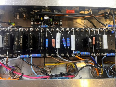

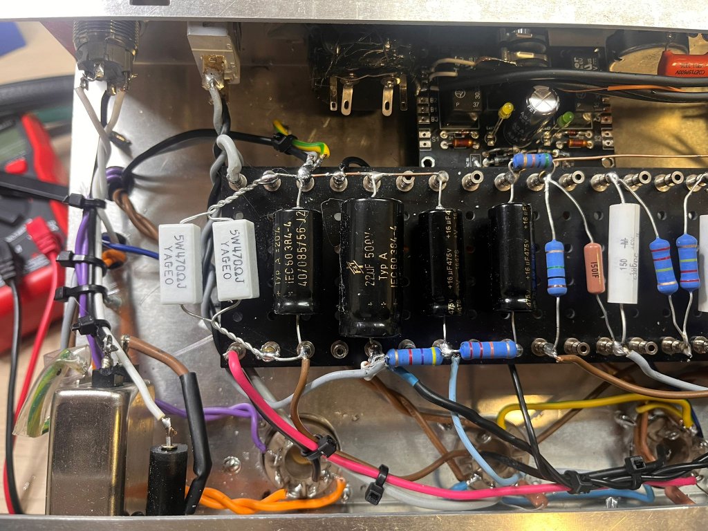

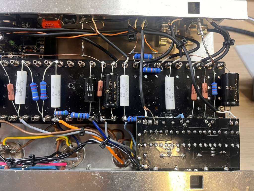

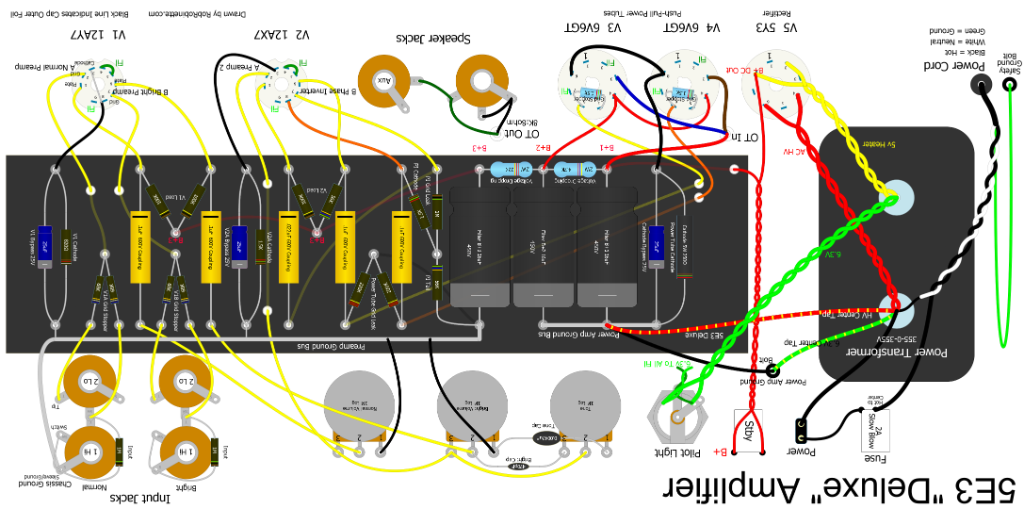

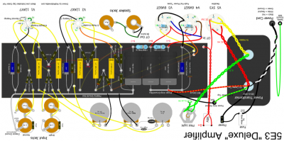

Tanto tempo fa realizzai con K un tweed con send return davvero carino e bello, volevo replicarne un,altro ma questa volta visto che ho a portata di mano in laboratorio già il send return di tubetown e lo switch per la selezione dei canali volevo usare questi implementandoli alla turrent board del 5E3.
Ho realizzato un layout ispirandomi ad un layout di questo sito:
https://robrobinette.com/How_The_5E3_Deluxe_Works.htm
ho aggiunto il sed return e lo switch ma appena accendo l'amplificatore togliedolo dallo stato di STANDBY si sente un forte hum.
ho rivisto il layout molte volte, rivedendo anche lo schema elettrico orginale ma sembra che sia tutto okay. Forse ho sbagliato il collegamento delle schede ?

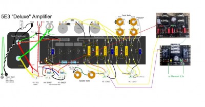

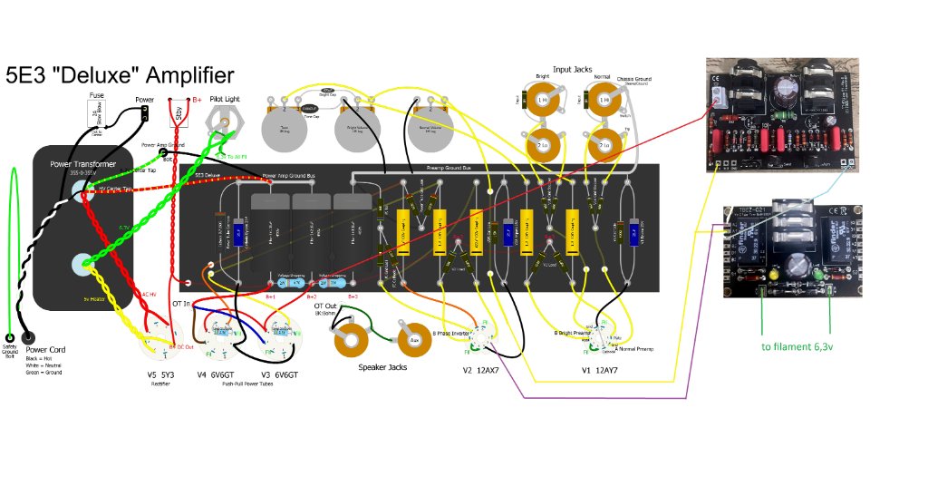

ecco il mio layout
allego gli schemi elettrici dell'FX loop e dello switch.
ecco il link in alta risoluzione del layout
https://imgur.com/a/cIEbOr1

aggiornamento: ho effettuato il layout originale dell'amplificatore, staccando il cavo 2 di V2 della 12ax7 che va allo switch di tube Town precedentemente collegato e funziona tutto. Forse ho sbagliato a collegare lo switch con il send return ad essa.
se qualcuno può dare un'occhio al mio layout vi ringrazio anticipatamente
