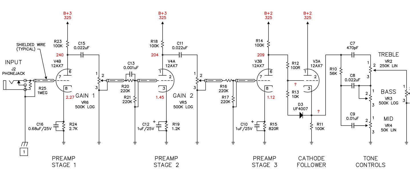

Messaggio da Hades » 04/12/2008, 22:19
Come da topic, e dato che ho ancora la bestia a pancia aperta  :arf2: mi piacerebbe Sloizzare il canale Lead.
So che non suonera' mai nemmeno simile alla Slo, i voltaggi sono diversi e il finale e' totalmente diverso, ma mi piacerebbe avere quel bel tono gonfio e pastoso della Slo, e se possibile aumentare un po' il gain... Dove potrei operare il paziente?  :fonz:

Messaggio da luix » 05/12/2008, 0:32
Io direi di giocare con la resistenza anodica dello stadio prima del catode follower, uno perchè aumentando quella aumenti il gain, due perchè cambi la polarizzazione del CF e quindi cambi due sfumature di suono contemporaneamente!
Prova a mettere un pot da 100k con in serie una resistenza da 10k al posto della 56k del tonestack, anche questo ti fa avere più sfumature di suono... sembra una specie di tono generale tipo alti/bassi.... prova...

Messaggio da robi » 05/12/2008, 1:28
Copia il canale crunch del x88r. Otterrai un suono tipico soldano con una buona resa. Per il lead ti manca uno stadio  :bye1:

Messaggio da Hades » 05/12/2008, 4:35
Quanto posso giocare con la res anodica del terzo stadio? Nel senso... quali sono i valori massimi e minimi entro cui devo stare per non mandare a rane il triodo?
