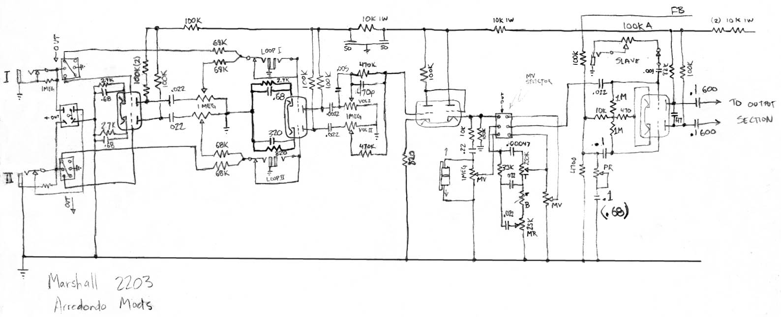

Messaggio da kirk 78 » 09/07/2009, 20:55
Qualuno ha uno schema un pò più chiaro di questo?
giusto per curiosità....

Messaggio da robi » 11/07/2009, 16:39
cosa non ti è chiaro?

Messaggio da kirk 78 » 11/07/2009, 20:18
Non capisco cosa sono i loop 1  e 2, lo swtch su uno dei master volume, e cosa intende per out

Messaggio da robi » 12/07/2009, 2:32
Sono due fx loop,
toglie il MV dopo il TS e lo mette prima modificandolo leggermente,
suppongo accessibili dall'esterno chassis.

Messaggio da kirk 78 » 13/07/2009, 21:38
con quale sopo? Io ho visto un video su youtube della testata modificata ma si vede ben poco.Lo allego.

Messaggio da robi » 13/07/2009, 21:42
con quale scopo cosa?
che te ne fai dei video?

Messaggio da kirk 78 » 13/07/2009, 22:55
scusa intendevo i loop.
I video erano solo per avere una panoramica dei controlli e degli switch, ma non sono chiari, ovvio.
