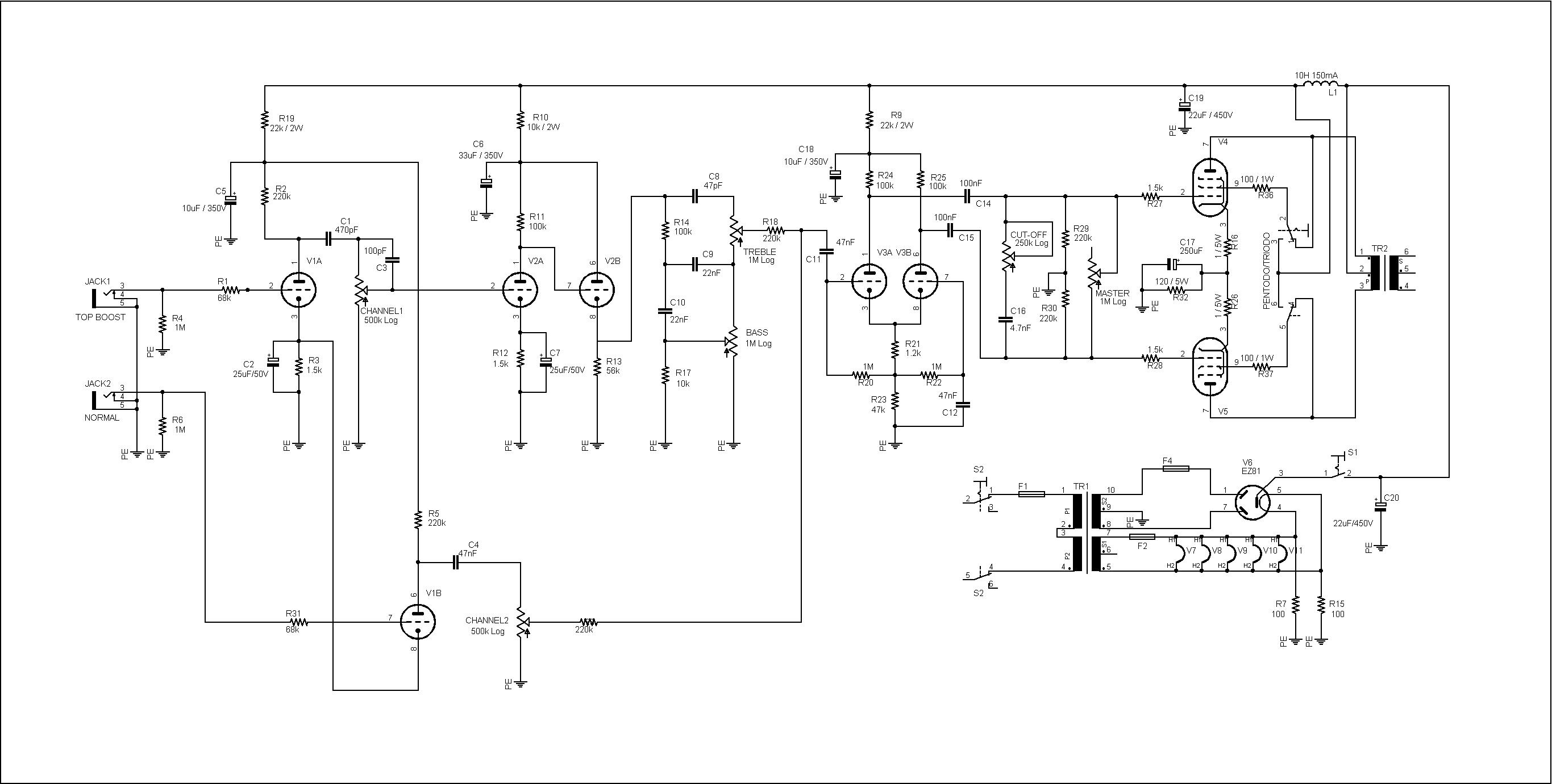

Raga, terminata la costruzione del mio ampli, un AC15 con il pre dell'AC30 Top Boost dopo varie prove ecc, ho notato che non distorce cm vorrei.....premetto che tutte le prove le ho fatte con il master molto basso (può essere qst il problema????? :hummm_1: :hummm_1:) mentre tenevo il gain del pre praticamente al massimo.....qll che manca è una bella distorsione definita ed avvolgente....consigli???? qualche modifica allo schema oppure un booster da mettere prima????    In allegato metto lo schema (scusate l'orrendo disegno :arf2:)

Già lo schema è un due stadi più CF, ci vorrebbe un master tipo larmar, poi tagli ancora i mediobassi di brutto dopo il primo stadio, fa fatica a saturare!
Aumenta di un ordine di grandezza il primo Co e lavora sul bright cap sul volume. Pensa al MVPPI, ti aiuterà molto.

Quale condensatore dovrei cambiare???? Il MVPPI l'ho visto dalla Rich od, dovrebbe essere qll con il pot doppio, si potrebbe provare....cmq ho notato che i due controlli di gain interaggiscono con il master molto alto...cioè suonando su un canale, con il master molto alto, il controllo gain dell'altro canale da contributo sul tono  :idiot: :idiot:

Matrix The Warrior ha scritto: premetto che tutte le prove le ho fatte con il master molto basso (può essere qst il problema????? :hummm_1: :hummm_1:) mentre tenevo il gain del pre praticamente al massimo
Appunto, ecco una parte del problema. Gli ampli a tubi vanno tirati per il collo, specialmente questi da pochi watt...

Giaime, verissimo. Per quello consiglio un MVPPI tipo LarMar in questi casi. La saturazione di finale fatta saturando il PI.
Mat, quel pre è fatto per interagire ad alto volume. Il layout è studiato per suonare così. È parte della sua magia.
Porta C14 e C15 a 22n, usa la LarMar e togli il master fatto così che modifica anche la banda passante.  :bye1:

Limitatamente al finale, troppo basso il carico del PI ed alti i cap di disaccoppiamento a mio gusto.
Riguardo il pre, è proprio un'altra cosa, ma immagino ti riferissi al solo finale.
Prima prova che farei è installare un semplicissimo LarMar MVPPI lasciando tutto il resto così.
Poi vai ad agire sulla preequalizzazione per dare più spinta.

Grazie millle :yrock:    In effetti immeginavo fosse proprio il volume del finale, appena posso farò la modifica LarMar con il doppio pot....comunque in riferimento allo schema ed al problema del canale non utilizzato che interferisce nel suono, l'inghippo risiede secondo me nel punto di entrata del canale normal dopo il controllo toni.........così com'è messo funzione sia da partitore il pot del volume del canale normal sia da filtro per la banda passante :ohhh: :ohhh: :ohhh:.........come posso fare per immettere i due canali in modo che non si disturbino tra loro?????

..perchè filtro per la banda passante?
