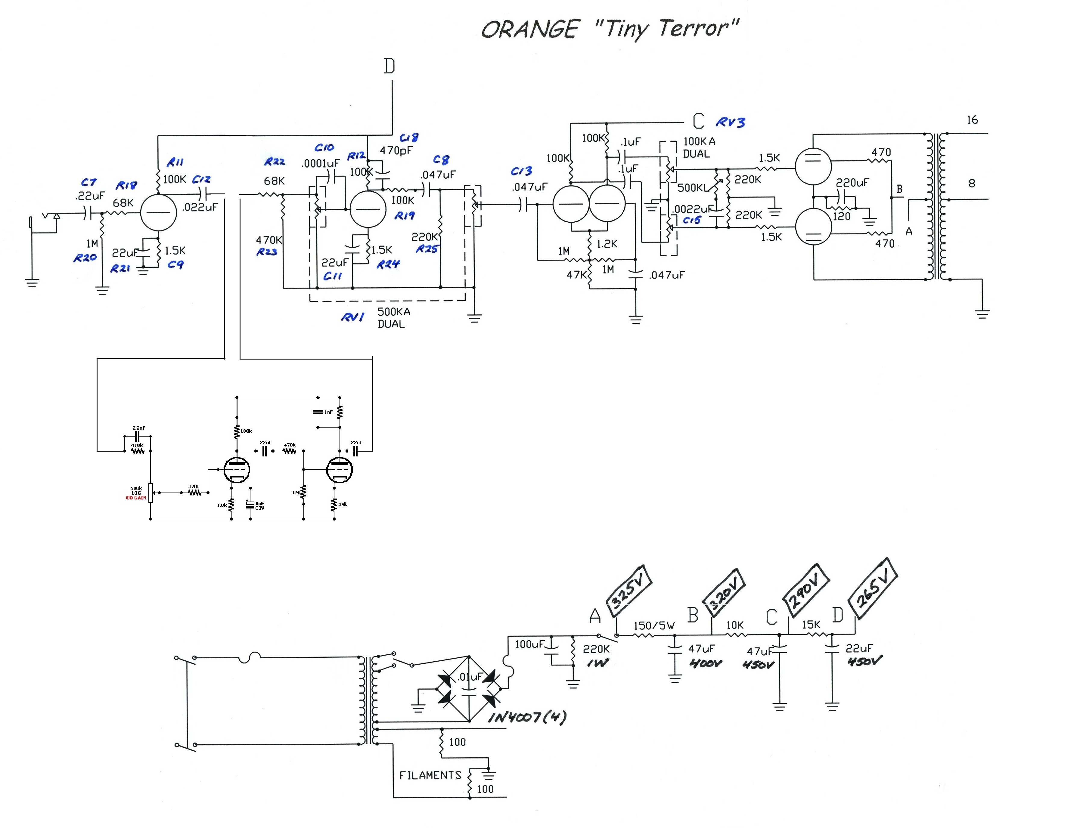

Ciao a tutti
ho costruito quest'ampli molto caruccio che ha una bella distorsione, solo che a me sarebbe piaciuto modificarla aggiungendo due stadi in più da inserire tramite switch per darle una distorsione hi-gain...  :twi:
che ne dite mi date una mano?
posto il mio schema come riferimento...
CIAO E GRAZIE  :ciao:

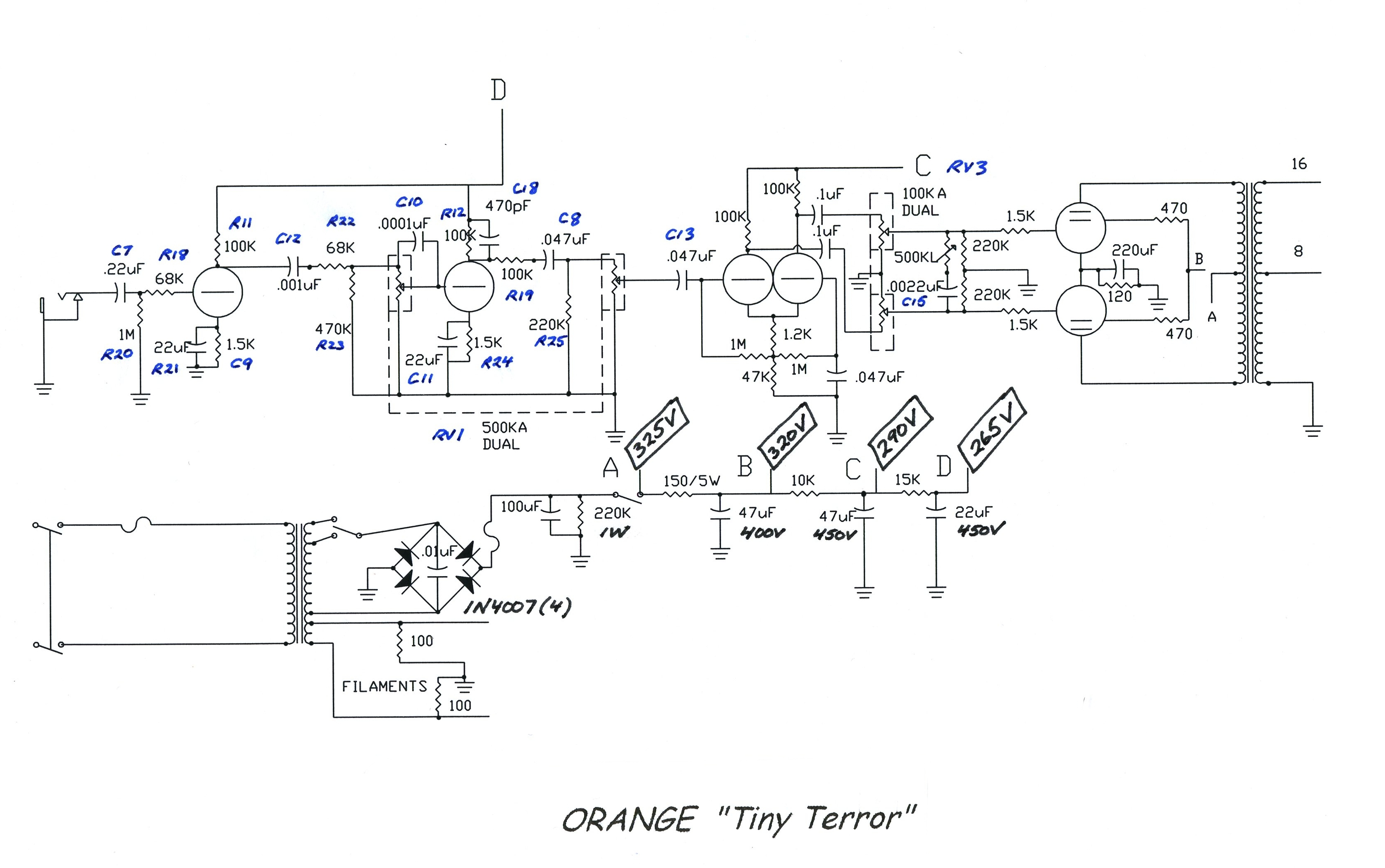

Così potrebbe andare?

secondo me diventa insuonabile; troppo gain tutto insieme.
la Tiny con due mullard el84 nel finale e al massimo un boost davanti è già cattivissima di suo
hot

Innanzitutto c'è bisogno di capire che tipo di gain vuoi,
concentrato su quali frequenze e che si avvicini a che tipo di ampli.
Concentrati principalmente sui due gruppi:
- C12 R22 R23
- R19 C8 R25
Io personalmente cercherei di rimuovere i troppi bassi ( C9 e C11 ) che ci sono nel circuito,
dare più respiro ai potenziometri del gain strozzandoli meno ( R23 e R25 ),
così da poter rimuovere C18 che toglie dinamica e armoniche,
e lasciare molto diretto il passaggio da secondo triodo a PI.
