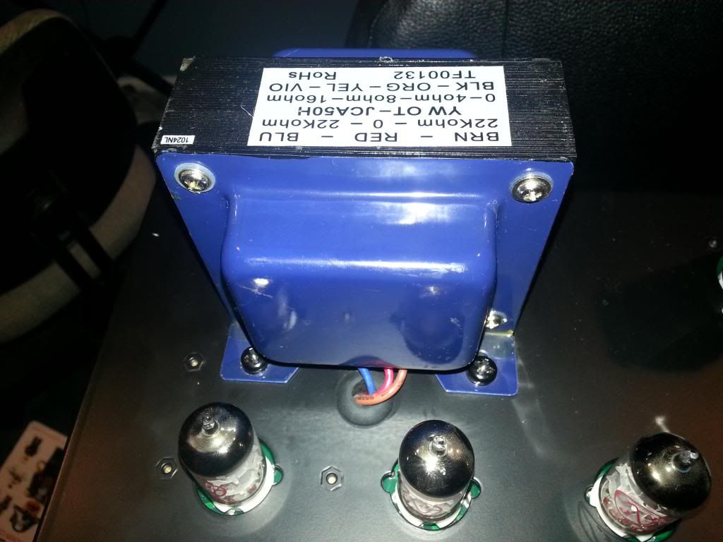

http://i.imgur.com/K2fq0.jpg robi, questo è lo schema standard, che alla fine è quello che sto utilizzando, l'unica modifica che voglio fare è la DEPHT mod, per adesso la ho fatta solo con il pot e il condensatore da 4n7, collegati al tap da 8ohm (provato con i 4 ma non mi piaceva il suono) ma leggevo in giro che alcuni ci mettono anche un cap da 100n o 1uf tra il pot e il tap da 4 ohm. Una cosa che sicuramente cambierò a breve son i cap ceramici che li ho sostituiti con caps in mica, e leggendo qua e la tra il forum potrebbe essere quello che mi da un sacco di alti. ho sostituito tutti i cap che aveva la pcb con dei Orange 716p, e il trafo d'uscita che presentava anche errori sull'etichetta http://i1113.photobucket.com/albums/k50 ... ded519.jpg (22 kohm???) e la choke con il set inmadout per la 50w, la choke è da 10h, lo schema del finale non ce l'ho ma se volete qui c'è la 100w http://i.imgur.com/dMdRq.jpg

Lo stesso valore (22kohm) è riportato anche sull'etichetta del trafo di uscita degli Epiphone Blues Custom & So-Cal - stesso produttore (orientale) immagino... :hummm_1: :face_green:
