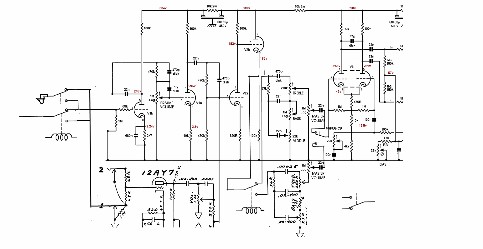

ciao a tutti!!!
stavo pensando di costruire un jcm 800
e "aggiungere" un canale preso da uno schema Fender (bassman se non ricordo male)
cosa ne pensate? può funzionare :hummm_1: ?

fai prima a partire dallo schema del Bogner Shiva, a livello architetturale è quello che vuoi tu.

ma io terrei questi schemi se possono funzionare!!! e lo spero
anche perché sono, ABBASTANZA,semplici e non saprei dove girarmi con altri :muro:
tu cosa intendevi (scusate se vi faccio perdere tempo per queste stupidate ma voi siete sicuramente più preparati di me e io ho mille domande da farvi :mart: )

con il tuo schema ti ritrovi mezza valvola che non usi, se segui lo shiva invece, sfrutti quella mezza valvola ed elimini uno switch

ho vusto solo delle foto di sfuggita la l ampli monta 7 valvole nel pre...? :surpr:

molto molto interessante :numb1: :numb1: davvero grazie!
ma ci sono delle cose che non capisco... (dovete avere una estrema pazienza, magari qui qualcuno finalmente le spiega ad un poveraccio :muro: )
per cominciare... il circuito di alimentazione?

dipende dal finale, se vuoi farlo con EL34 segui il jcm800, se lo fai con 6L6 segui un fender twin

piuttosto di quello schema non capisco cosa siano quei due triodi volanti... :mart:
