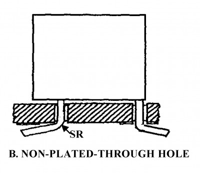

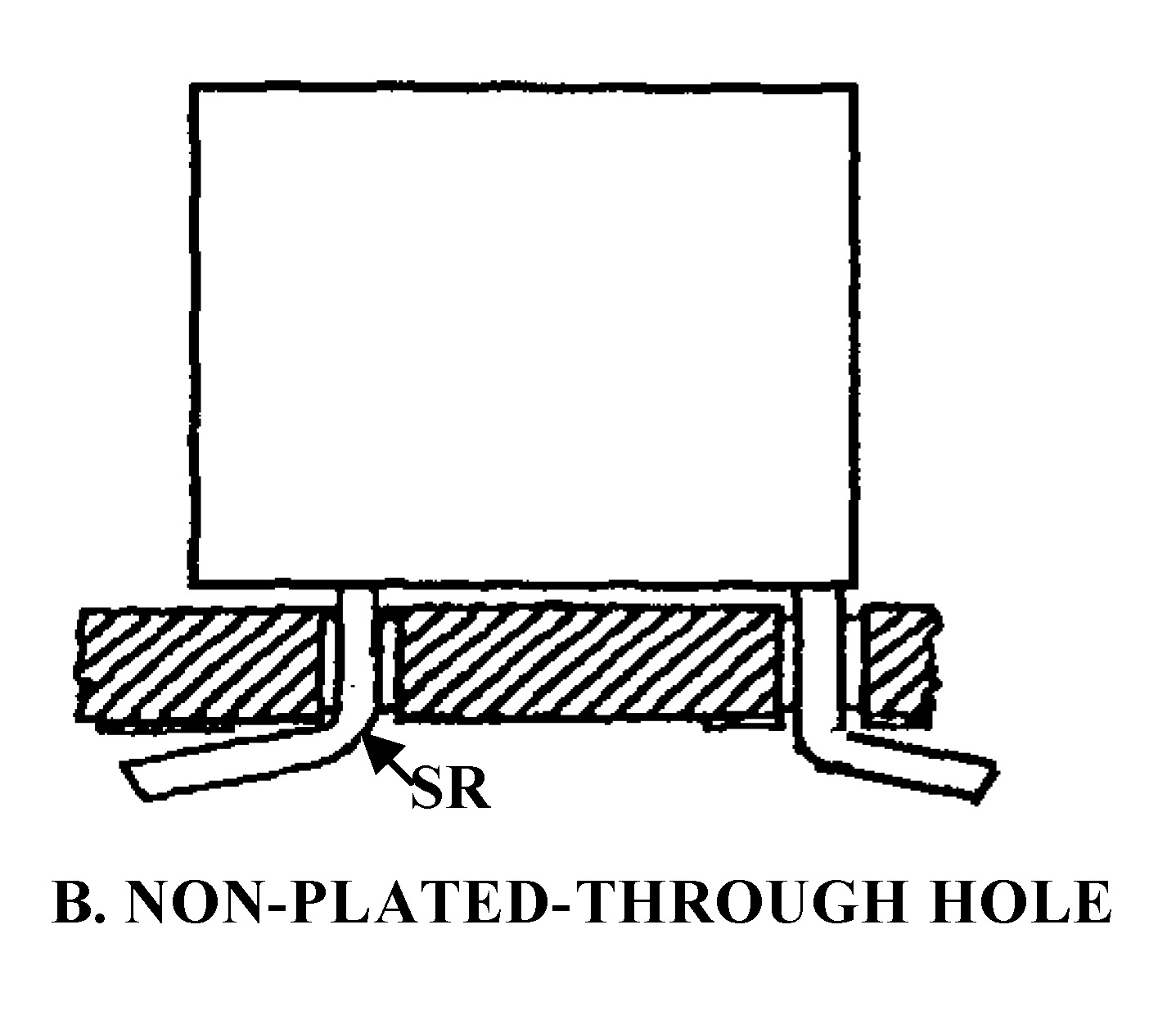

In effetti il problema evidenziato dal nostro Robi, in apparecchi che vengono trasportati spesso, è
sempre presente, in questo le turret, con la loro possibilità di attorcigliare (almeno di 180°) i reofori, sono
più performanti, certo, anche una PCB può essere popolata in modo più corretto, avendo l'accortezza, almeno
per icomponenti più grossi, di ripiegare il reoforo parallelo alla vetronite una volta che ha attraversato il
foro dove deve essere installato (immagine tratta da un manuale NASA)
il manuale

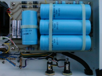

...Bene. Sarà il caso di comprare un pò di colla a caldo allora.
Ovviamente su elettrolitici grossi ma assiali, se essi vengono fatti poggiare sulla piastra ( che sia essa fatta in pcb o con turret ), sarebbe sufficente una bella fascetta che li tiene fermi tra loro presumo:

Re: PROBLEMI FENDER BLUES DELUXE
Se hai lo spazio per farla passare perchè no, io uso la colla a caldo anche in quel caso, tra board e condensatore e tra cilindro e cilindro.
