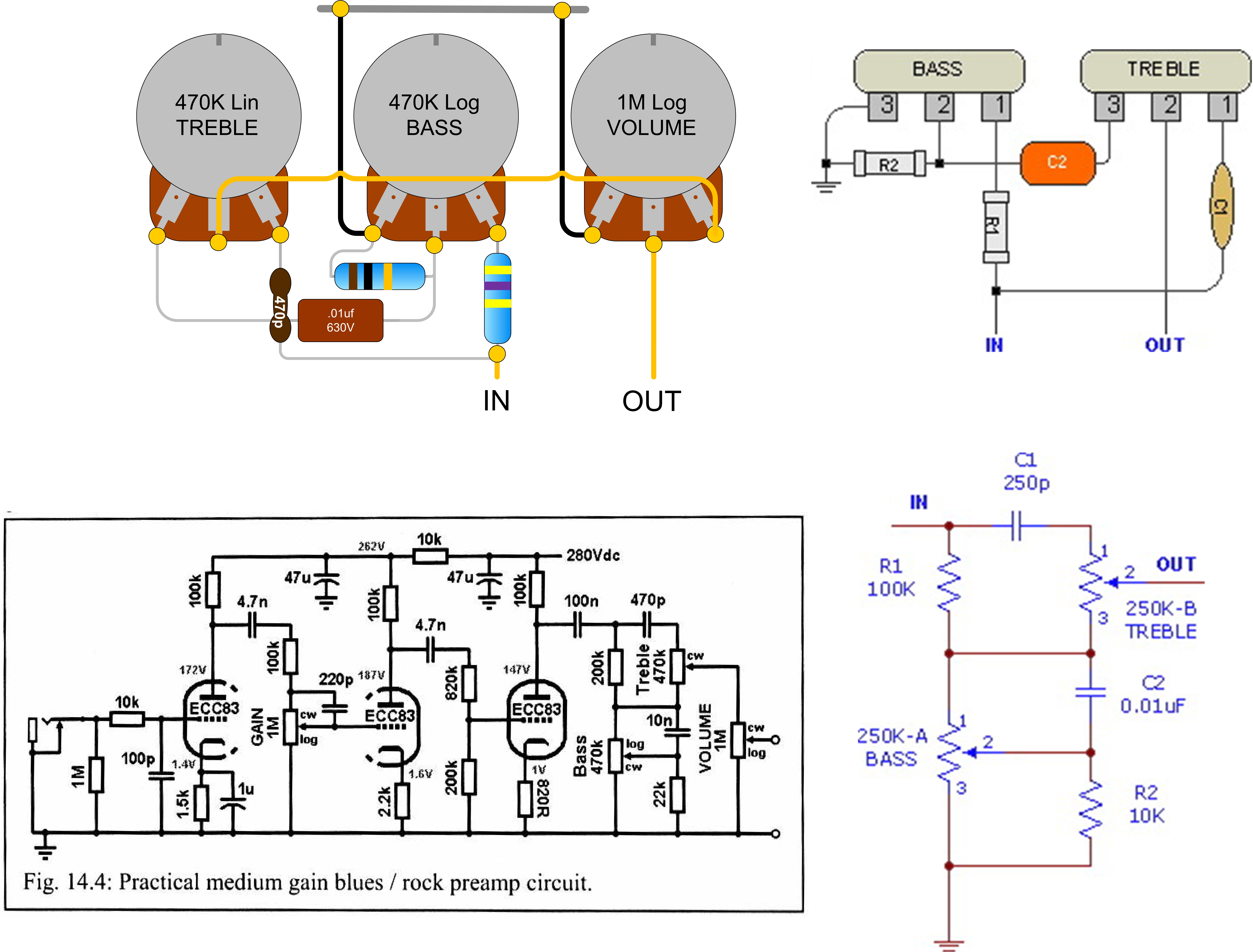

Ecco un inizio, così mi aiuti
Verifica se ho fatto giusto (puoi usare il layout del 6G5 come esempio, solo con i valori di Merlin)
Clicca sull'immagine (o salvala sul PC) per vederla a piena risoluzione Franco

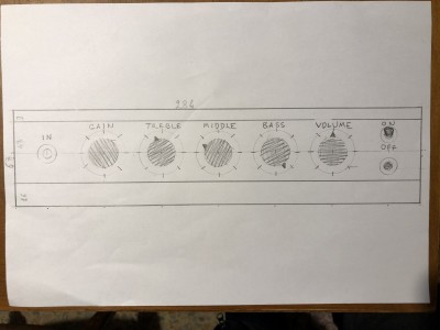

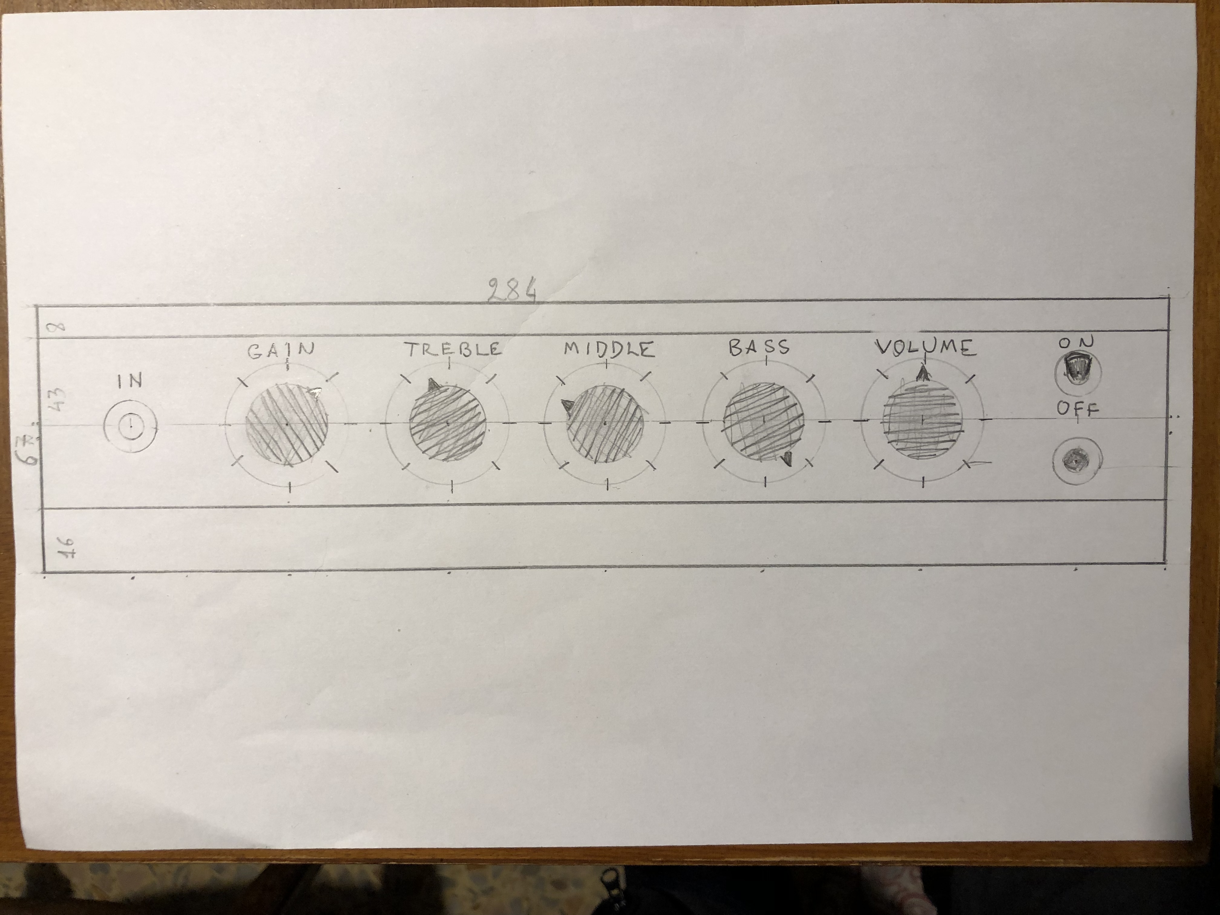

Eccomi Franco, da stasera in teoria in ferie per un mese e mezzo.
Mi spiace per i dolori.
Dunque, ti mando una immagine della faceplate ( il vecchio disegno a 5 pot) con le quote, comprese le bande colorate che dicevate sarebbe bello mantenere. Ho trovato ( comprato) della lamiera di alluminio da 0.8, che è lo spessore dell’attuale face plate, ( da 2 mm mi sembrava un po’ “materiale”), la lamiera è sufficiente per face, retro, schermatura pots.
Domani la taglio a misura con seghetto alternativo ( vediamo se mi esce un taglio come si deve). Ora faccio verifica del layout.
A più tardi

Dalla mia verifica degli schemi e layout mi pare che:
i collegamenti del layout corrispondano a quelli degli altri 3 schemi ma manca una connessione diretta tra "piedino 1 Bass" e "piedino 3 Treble"
i valori di pot resistenze e condensatori al momento differiscono tra gli schemi (io mi sono segnato il dettaglio ma non credo ti serva)

Sì, vero, mi manca il collegamento che dici tra i due pot
Grazie per la revisione, mi son fidato di chi aveva disegnato il layout a destra e non avrei dovuto
Alluminio 0.8mm per me può andare bene per la contro Faceplate, quella da mettere dentro allo chassis per coprire i vecchi buchi, qui andava bene una di ferro zincato da 0.5 o 0.6mm
Magari la puoi anche utilizzare per lo schermo per i pot ma .... a parer mio proprio non va per la faceplate, rischi di ritrovarti una Faceplate ondulata e non di poco, 2mm per me poteva andare, specie se si trattava di un piatto (anche se da rifilare da un lato) e non di una lamiera, io non scenderei a meno di 1.5mm e questo non solo per la faceplate ma anche per lo schermo
L'alluminio, purtroppo non è molto facile da tagliare con un bordo netto e tende ad impastare la dentatura delle lame, se ci provi con il flessibile ..... impasta il disco e la parte asportata dal taglio tende a fondersi ed a saldarsi sul bordo appena tagliato
Se tu avessi una levigatrice a nastro, stando attento potresti rifinire con quella il bordo del taglio, senza, incolla un pezzo di nastro per smerigliatrice (prima lavora con una grana più grossa e poi passi ad altre più sottili) con il biadesivo su di una superficie piana e poi ci sfreghi il bordo della Faceplate da rifinire
Se usi il seghetto alternativo righi l'alluminio per cui devi proteggerlo con qualche strato di scotch di carta
Spero che vada tutto bene e che i tagli non imbarchino le lamiere
Da 0.8mm potresti anche provare a tagliarlo sfregando molte volte con la lama di un taglierino grosso ed una riga di metallo come guida, con le cesoie non provarci neanche, si arriccerebbe e se potrebbe andare per la contro Faceplate e lo schermo, di sicuro non andrebbe per la Faceplate vera e propria
Un materiale abbastanza rigido per la Faceplate potrebbe essere la vetronite di una basetta per PCB
