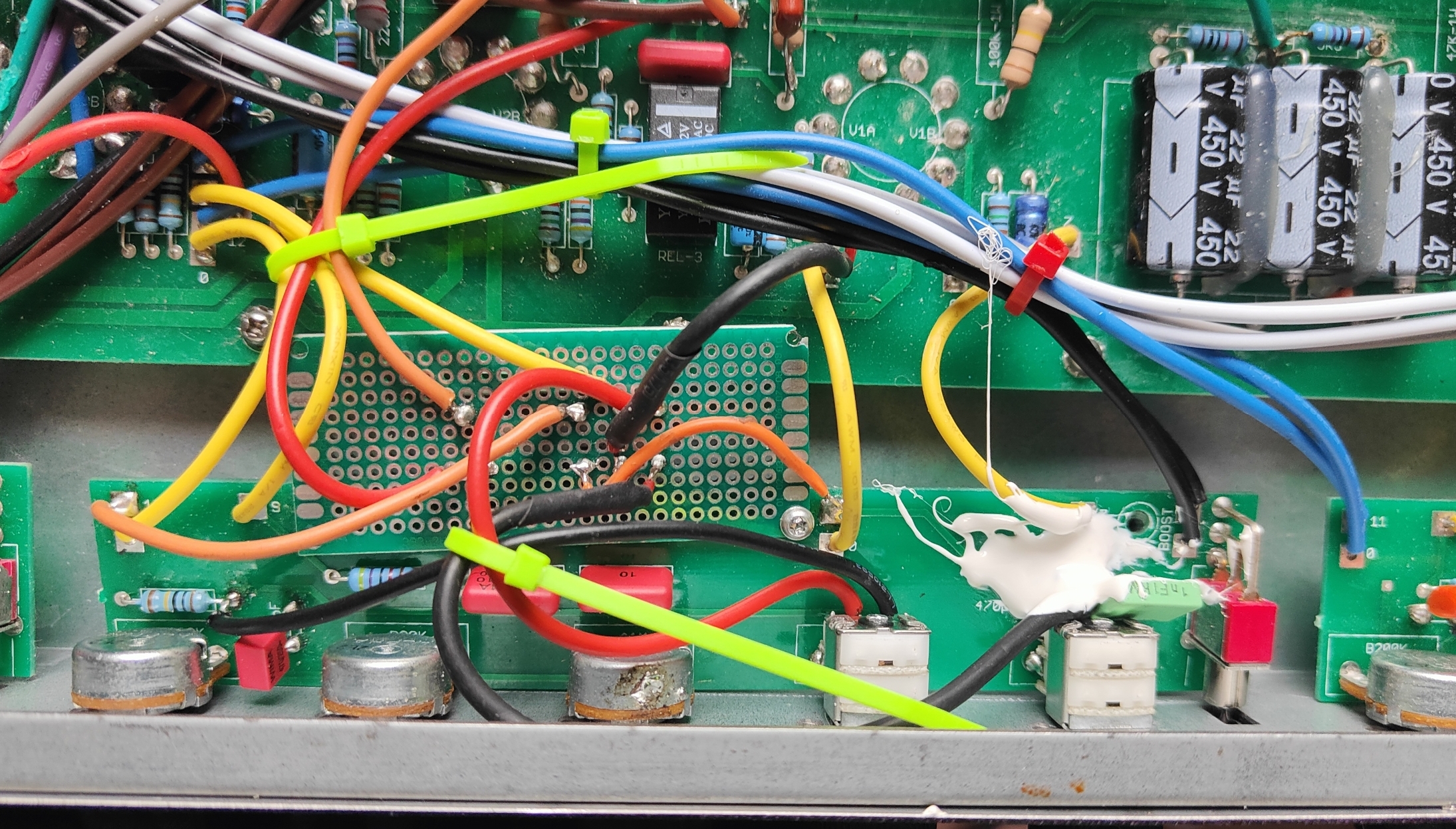

Alla fine com'è arrangiato il tutto ?
Dalla foto capisco che c'è un relè (almeno credo) ma non altro

Kagliostro ha scritto:
30/05/2023, 21:28
È vero nn si capisce così
Relè e due pot concentrici per gain e volume.
Silenzioso, nessun filo lungo e quindi nessun disturbo strano.
Ho tribolato un po' per adattare i pot doppi.. Non andavano perfettamente.
Volume 200k, gain 500k anziché 1m
L'amplificatore adesso ha senso.
Non mi importa che non sia più originale ecc. Non aveva alcun senso prima in quel modo con quei gap di volume tra gain I e II.

Visto che hai dovuto adattare pot con valori diversi presumo avrai lavorato su cap e/o altro
Potrebbe essere utile per altri se tu facessi un riassunto della mod
indicando come sei riuscito (con uno schemino magari anche solo fatto a mano) e dove hai posizionato fisicamente i pot ed il relè (anche se effettivamente per quest'ultimo si intuisce dalla foto)

Questo weekend mi passo il tempo e riassumo Mod.
Il cap in realtà ancora non non lho toccato.
Il suono così non mi dispiace.
Dovrei fare qualche esperimento ma vorrei anche suonare 😂

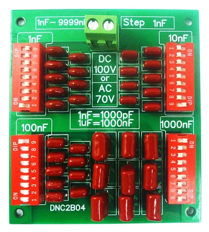

Franco, che tu sappia si trova quella pcb vuota senza componenti?
Perchè con qualche condensatore di tensioni diverse potrebbe diventare molto interessante per fare alcune prove.

Non so, posso vedere, mi pare che quella fosse su banggood
vedo e se trovo ti dico

Roberto, niente da fare
Cercando mi è capitato solo di vedere una PCB per decade resistiva (tra l'altro ad un prezzo folle) ma per uso con condensatori niente
Io, fin da quando ho visto quella PCB popolata ho pensato che magari la si potrebbe prendere assieme ad uno stock.di condensatori da 630v e si potrebbe fare la sostituzione dei condensatori
Però gli stock di condensatori da 400v 600v e 1000v che si trovavano a buon prezzo su Banggood tempo fa non li vedo più....

Ho trovato questo kit didattico
https://www.amazon.com/Elenco-Capacitor ... B00R6SOZ00
Anche qui i cap andrebbero sostituiti con altri per via del voltaggio
ma se non ho capito male qui è tutto da montare non un preassemblato, quindi almeno non si deve dissaldare niente per montare i cap con voltaggio adeguato
