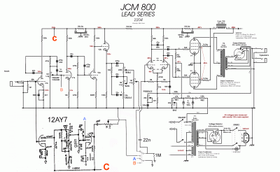

ho ricalcato lo schema originale...
ma volendo mettere 1K5 non penso sia un problema.. :numb1:
per gli anodi, nel fender, li collegherei come da disegno
cosa ne dite?
GRAZIE ANCORA!
e comunque credo sia sbagliata la dislocazione del MASTER VOLUME ( nella parte fender)
ma dove dovrei metterla?

Toglierei il secondo volume per il fender, egli darei un'alimentazione dedicata con 10k e 22uF. Per il resto va bene.

vorrei tenerli i volumi separati per entrambi i canali...
una stupidata?
non mi convince solo l Anodo che va a massa nel fender
e per alimentazione indipendente cosa intendete?
DAI che magari riesco a prendere quello che mi serve :dance_1:

anodo che va a massa? dove?!
Messaggi: 9843
Re: Marshall + pezzettino Fender
Messaggio da robi » 29/03/2015, 20:07
Ma difatti non c'è nessun anodo che va a massa da nessuna parte.
Messaggi: 10019
Messaggio da Kagliostro » 29/03/2015, 20:28
quella cosina fatta a dente di sega con collegato un filo con indicata una A (che poi sullo switch va a massa) è una griglia non un anodo

ma le parti aggiunte allo schema, che ho aggiunto io, come relè, resisen da 1 M, Master nel canale fender, ecc
possono funzionare messe cosi o dovrei apportare altre modifiche?

volevo farvi sapere che ho ordinato tutto cio che serve seguendo lo schema in allegato....
ho solo due domande da fare prima di saldare i componenti:
la prima....ma l entrata del secono canale
non dovrebbe essere a valle del condensatore da 22n?
per chiarezza intendo il cond appena dopo il relè
grazie a tutti :numb1:
