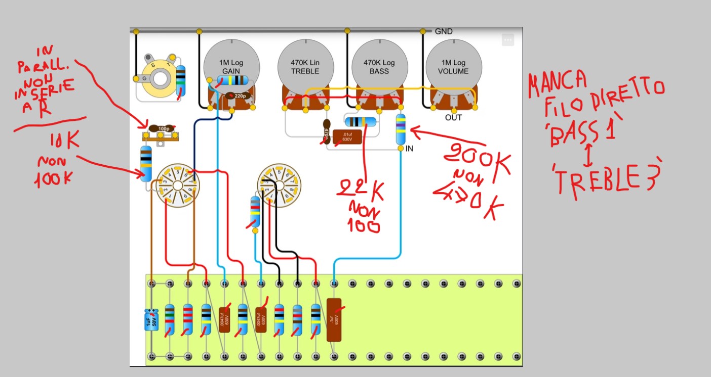

dunque ho riguardato il nuovo layout, e non avendo stampante a colori ho usato lo schermo, dove le mie scritte sono indecenti ma spero comprensibili
io ho trovato che:
manca ancora collegamento diretto tra piedini "bass1" e "treble3"
i valori di alcune resistenze non corrispondono allo schema (indicato)
il condensatore da 100p su piedino 2 di valvola 1, dovrebbe essere diretto sul piedino e in parallelo ( non in serie) alla resistenza 100K (che da schema dovrebbe essere 10k)
- Messaggi: 9949
Re: Modifiche geloso 1020
Marrone Nero Arancio sono 10K non 100K
Giallo Viola Giallo sono 470K ed hai ragione vanno Rosso Nero Giallo = 200K
Marrone Nero Arancio Continuano ad essere 10K e quindi hai comunque ragione, vanno Rosso Rosso Arancio = 22K
Tra 1 e 3 ci vedo un filo rosso
il cap da 100p non è in serie alla resistenza, è collegato tra la resistenza e massa, il collegamento tra presa jack e TAG board va fatto a sinistra, dove c'è la giunzione tra resistenza e condensatore
Come dicevo, c'è ancora molto da fare

Scusami il filo rosso non lo vedevo
le resistenze però (almeno nel mio layout) sono tutte marrone nero giallo e non marrone nero arancio.
Dimmi pure se ti sono di impiccio in queste mie revisioni. oppure se sono utili continuo.

non distinguevo tra giallo e arancio, prendendo tutto per giallo, non è un buon segno.

Un piccolo avanzamento lavori (se è tutto OK il pre dovrebbe essere finito)
Quando hai tempo fai la revision e poi posta i risultati

Tornando al Layout, Leonardo
avrei proprio bisogno che tu mi dicessi quante eyelet occupa sulla board il circuito originale del SOLO Finale
così posso valutare meglio la situazione
EDIT: Mi dicono che i pot sono collegati al contrario, è da molto che non disegno layout e magari mi sto confondendo, in ogni caso se bisogna invertire i collegamenti pin 3 con pin 1 ci metto poco a farlo, basterebbe che qualcuno mi confermasse che sono invertiti io, al momento, non ricordo bene
