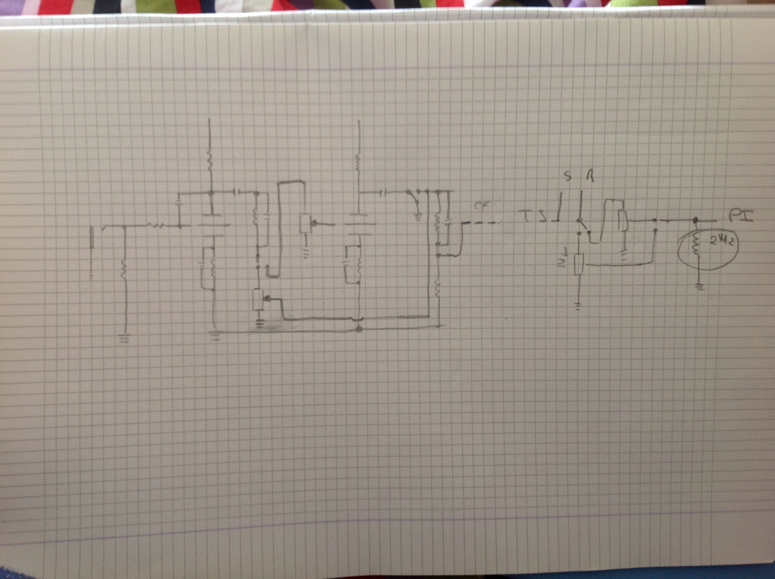

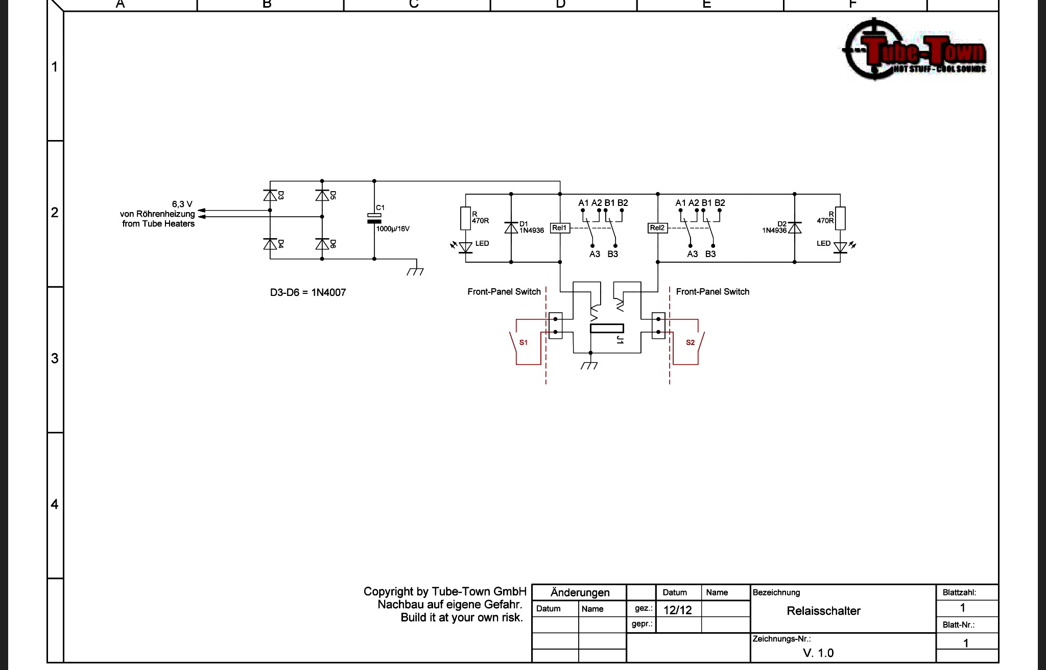

Allora ragazzi ho fatto la modifica, funziona tutto perfettamente, il clean che ho ottenuto è molto bello, inizialmente molto cupo e scuro, ma ho trovato il giusto equilibrio mettendo un brightcap da 330p sul pot del gain e una resistenza da 150k tra il pin centrale del pot e il gain, ha un suono piu brillante e piu twangoso. Sul canale distorto invece voglio limare un po le alte, voglio agire proprio sul secondo triodo per non intaccare il clean, pensavo o di aumentare le basse aumentando il condensatore di disaccoppiamento, oppure tagliare un po di alte mettendo uno snubber sui 220p sulla resistenza anodica sempre del secondo triodo...riguardo allo switch ho qualche problema di bop e sono certo che si crei allo switch dei master perche ho fatto prima solo lo switch dei gain e in quel modo non boppava, appena ho aggiunto lo switch dei master inceve ho i bop, che pero non si sentono sempre ma solo cert volte...per limitare l'effetto ho messo un condensatore da 100n sullo switch a levetta.
Metto sia lo schema della mod che del circuito di switch( nel mio ho messo i rele in parallelo per funzionar contemporaneamente)

Messaggio da mastrococco » 24/12/2015, 14:08
Ciao, io proverei lo snubber prima, nel canale distorto i bassi vanno dosati con parsimonia pena zanzarosita' e perdita di definizione. Ai tempi feci qualche prova sui cap di bypass al catodo della 2204 ma il risultato non fu per me esaltante.

PS
Lo schema che hai postato non ha nessun valore indicato, ed è sbagliato.

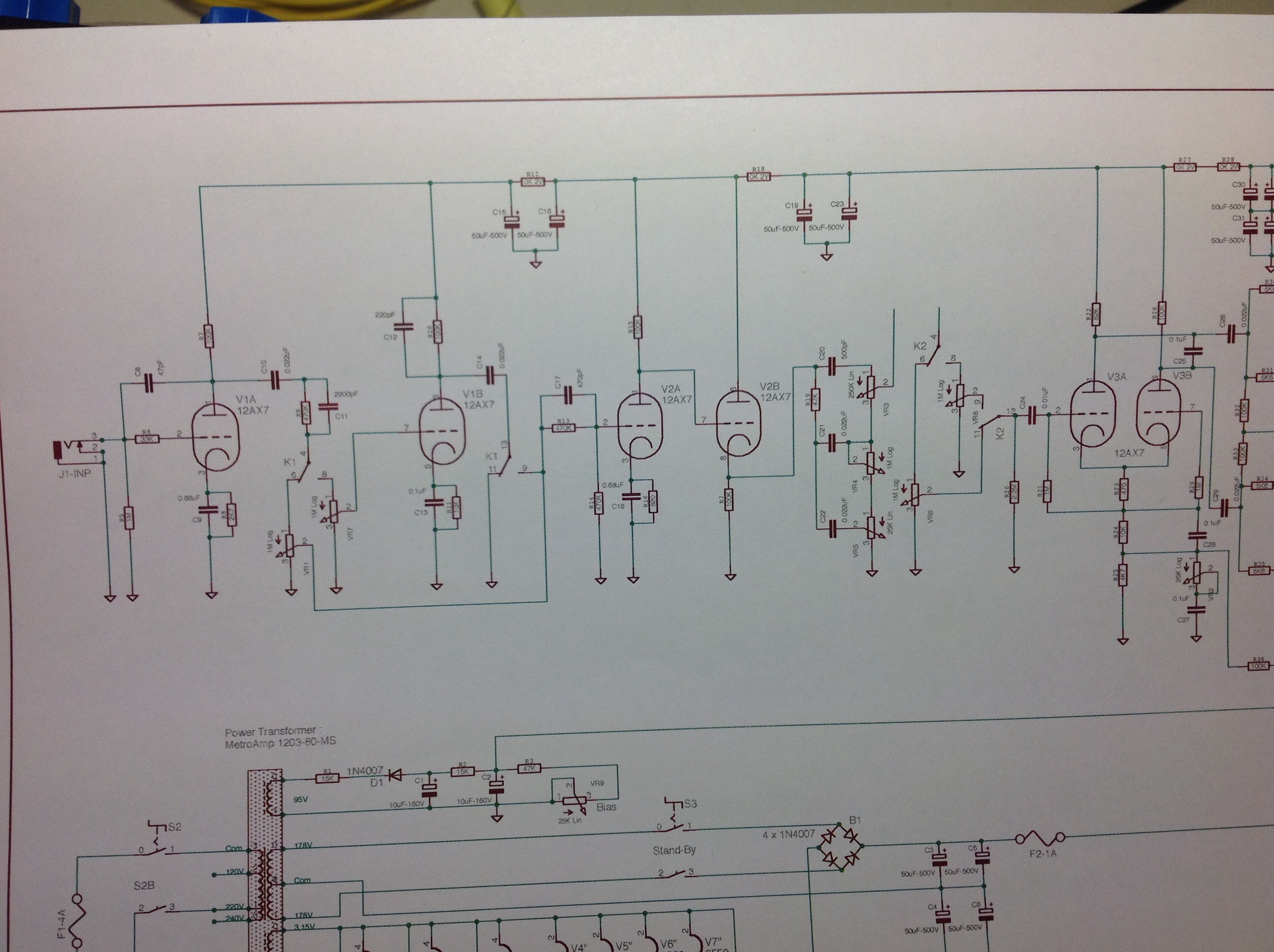

Messaggio da giordydiver » 26/12/2015, 16:43
Rimetto lo schema definitivo con i valori. Andiamo al suono, il clean ci siamo, sul distorto un po meno,zanzaroso e con troppe alta e troppo gain... Pesavo di fare le seguenti mod, intanto levare i 680n sulla resistenza da 820ohm, dovrei levare un po do gain e di frequenze medio alte, inserire una resistenza da 33k all'ingresso di v1b.
Per quanto riguarda il tone stack ho sostituito la slope da 33k a 47k e mi sembra che lq eq sia piu gestibile.
Altra cosa, se abbassassi la resistenza da 2.7k su v1a a circa 1.8k dovrei ottenere un suono un po piu grosso con un overdrive piu naturale o sbaglio?

Messaggio da giordydiver » 26/12/2015, 19:42
Allora oggi mi sono messo a giocare un po, dallo schema ho provato a fare progressovamente dei cambiamenti.... Tolto 680n da 820 , poco gain in meno pero meno ciccia e tantissime alte, non si siamo, tolto 100n da 10k, meno alte ma suono troppo moderno e poco gain... Ho rimesso il 680n su 820, suono piu grosso e gain è il giusto, ne troppo ne poco, ne ha abbastanza da farci tutto. Ho voluto mettere anche una resistenza da 47k in ingresso a v1b e mi sembra che il suono sia migliorato. Ultimo mod che ho fatto è stato su v1a, cioe ho cambiato la 2.7k con 820ohm, mi sembra che abbia un suono piu morbido e dinamico, cosi la distorsioni mi pare davvero molto ma molto buona...a volumi bassi e su un cassa di cacca ad un cono ci siamo quasi, non mi resta che provare sulla 2x12 e vedere un po che esce
