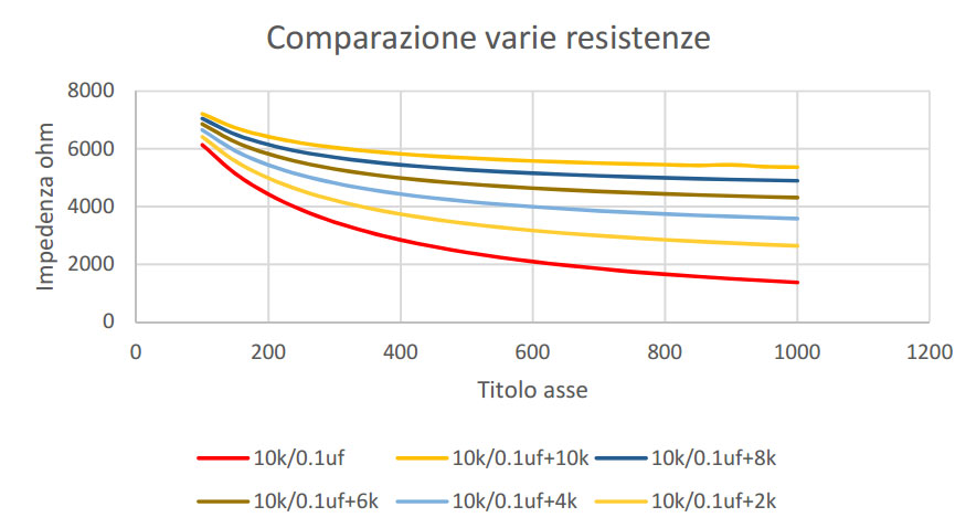

Ciao robi ecco i grafici. Quello che noto è che aggiungendo una resistenza in serie al cap ho un impedenza piu alta rispetto alla coppia resisteza/cap il che mi fa pensare ad una diminuizione della distorsione. Fin qui ci sono o mi sto perde do qualcosa? Adesso la domanda principale, l'attenuazione che introduco è una semplice diminuizione del gain lungo tutta la banda di frequenze oppure agisce tagliando fuori delle frequenze? Scusami la domanda ma è una modifica su cui non so praticamente nulla

ops, chiedo venia ..ecco il file.

il grafico che più ti interessa è quello allegato, dove compari tutti i grafici precedentemente ottenuti.
Tieni presente che più bassa è l'impedenza verso massa, maggiore è il gain a quella determinata frequenza.
Guarda come varia la differenza di impedenza fra massima e minima per ogni singola linea, in base a come varia la resistenza messa in serie al condensatore. Cosa ne deduci?
