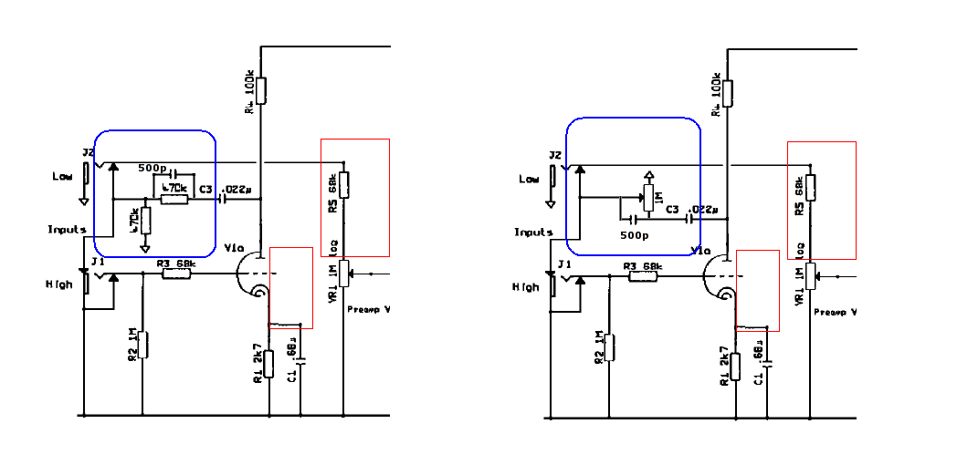

ah vi ricordate il problema col canale HI.. che mi scureggiava ogni tanto? bè grazie a una folgorazione divina ho risolto:
non era il jack HI come sospettavo ma il jack LOW che funge anche da link tra un canale e l'altro...  ho parlato di folgorazione perchè un problema che ha un canale non mi avrebbe fatto mai venire in mente di andare a indagare nell'altro...

allora ragazzi il partitore funziona egregiamente  :ok_1: :ok_1: :ok_1: anche se attualmenteil padrone la sta provando senza.. dice di esserne molto soddisfatto....  :surpr:
vi posto un apio di imagini.. una di come si presenta il pre ora... e un altra di come si può ricavare un buon cavo solid-core da un pezzo di cavo di antenna e altrettanto di termorestringente... (l'ho usato per il trik delle res da 1ohm per regolare il bias, a proposito.. ricordatevi sempre di verificare con il tester le famigerate res... alcune arrivano a 2 o 3 ohm anzichè 1... per eseguire letture corrette deve essere a 1ohm spaccato... quindi okkio)

Guarda alla fine abbiamo optato per un pot da 1M al posto del partitore fisso.... così è in grado di ottenere tutta la gamma di suoni
mettendo il potenziometro e usandolo dalla metà in giù potresti accusare un fenomeno di inscurimento del suono.. per ovviare puoi mettere un  condensatore di bypass da 470/500pico tra centrale e CCW del suddetto pot  :numb1:

Ciao Meritil, io nella spranza di riuscire ad farmi un jcm800 in un prossimo futuro, intanto faccio del brainstorming delle mods, ed appunto mi aveva appassionato il discorso di poter usare questi "due" canail in modo un po versatile. La soluzione era di utilizzare due potenziometri, uno assegnato al canale LOW ed uno all'HI,switchabili con un relè. E' più complessa della tua, si aggiunge un trasofrmatore, quindi la possibilità di disturbi..po c'è il fattore POP sempre inagguato. Può essere valida secondo te? o già con il patitore(magari mettendo una res fissa così da evirate il fattore inscurimento) è + più che soddisfacente e non vale la pena di incasinare il circuito ulteriormente?

Ciao andy, allora la jcm800 ha i famosi due canali...
in realtà non sono due canali ben distinti infatti il canale Hi è solamente uno stadio di guadagno in più messo a monte dell'unico canale detto Low...
Se ti devi costruire un ampli da zero allora fatti una 1959 solo con il canale "bright", la rimanente mezza valvola (quella che useresti per il canale "normal") la sistemi in modo tale che si inserisca dopo V1a e prima di V2 a mò di canale distorto... questo chiaramente puoi farlo tramite relè o fotoaccoppiatori...
molto meglio no?
tornando all'inscurimento... è un fenomeno che capita anche con il partitore fisso... io ve lo sto dicendo solo per essere onesti.. a me per esempio non crea alcun problema anche perchè con il pot dalla metà in poi... non si sente nulla, mantenendo il condensatore di bypass avresti solo un boost sulle medioalte frequenze  :sick:

un idea che mi è venuta adesso, e che già ho sperimentato, per ottenere un risultato migliore del condensatore di bypass è:
1) cambiare la coppia R1C1 da 2k7+.68u a 820+330u
(la coppia non è scelta ad minkiam... è una polarizzazione tipica marshall)
2) mettere il partitore
(ricordatevi che il partitore potete misurarvelo secondo i vostri gusti, solita storia, mettete un pot da 1M come da schema mod, lo regolate ascoltando finchè non siete soddisfatti, staccate il pot, misurate e inseritre al posto delle 2x470kdue res con i valori letti... oppure vi tenete il potenziometro come il padrone della jcm800 in questione, a proposito, io l'ho inserito nel retro al posto del jack D.I.)
