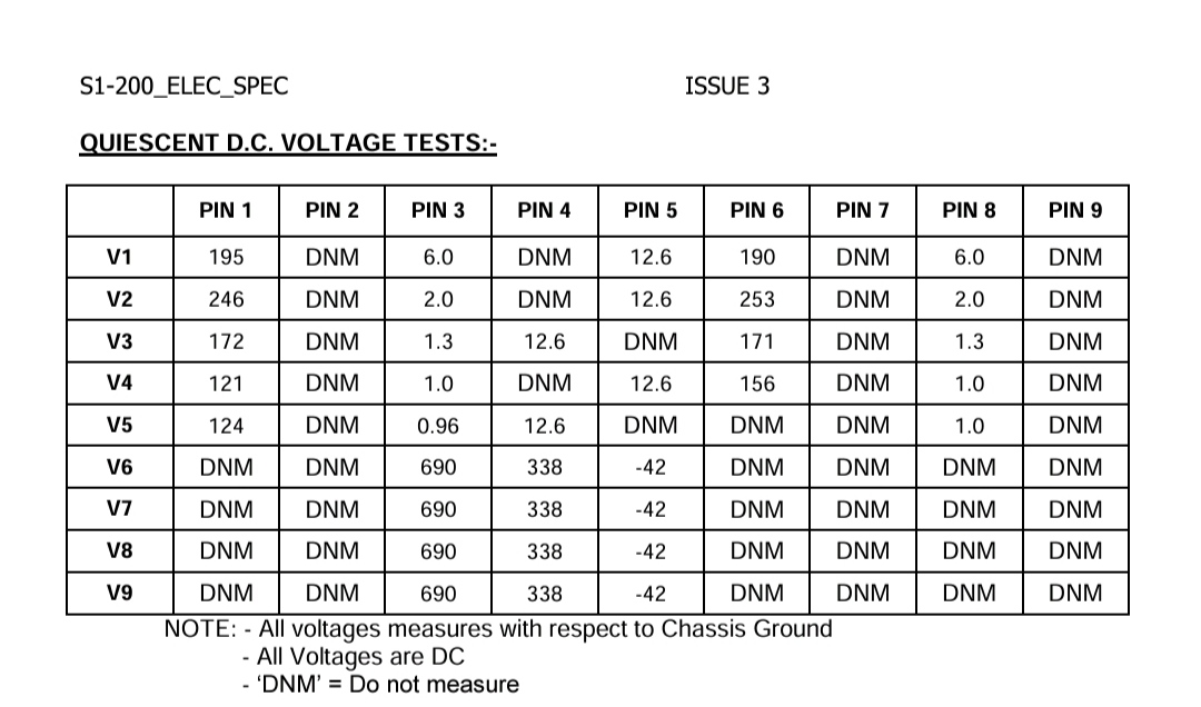

S1-200 datasheet.pdf
(188.34 KiB) Scaricato 193 volte
Series One S-200 schematic.pdf
(1.08 MiB) Scaricato 206 volte

Non trovo corrispondenza, nel senso che nello schema le finali sono V7-V8-V9-V10 e nella tabella si arriva a V9 :????:
Non so cosa dire :/
