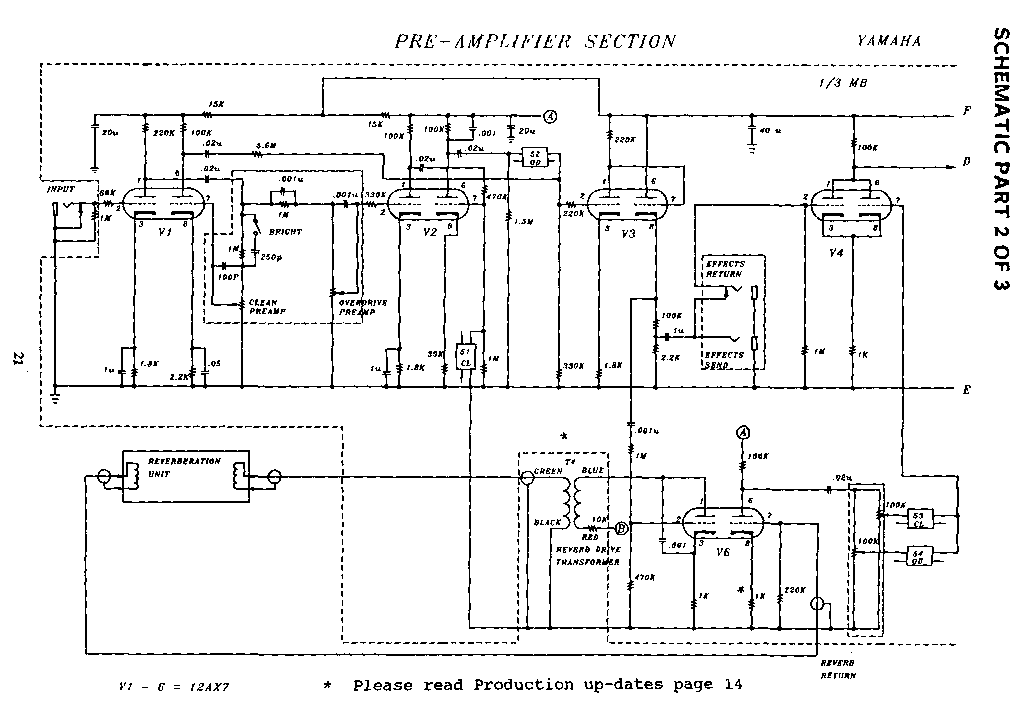

Mi si è presentato un problema: ho tolto i due pot del riverbero dalla pcb e ha iniziato a fare un rumore incredibile, tipo hum loop di massa.
Allora li ho rimessi ed è tornato a posto.
Come posso fare per eliminarli?
In riferimento allo schema, io pensavo di mandare a massa il pin 7 della valvola di ritorno del rivebero staccando quel circuito che torna dai pot.

Allora, in riferimento allo schema postato ho mandato a massa la griglia al pin 7 di V4 e ho tolto il cap da 1 n che portava segnale al riverbero, oltre ad aver tolto i relativi pot di mix.
Ora è tutto ok, rimaneva un polo aperto nel return del riverbero, quello che ho mandato a massa.

Nella choke ci passa ancora un bel ripple, mettila come il trafo di alimentazione.
Puoi fare una ripple trap con un piccolo cap in parallelo, ho scritto la formula su sloclone tempo fa.
V4, ponticella pin7 a pin2, altrimenti ci credo che hai rumore!!

dunque, V4 pin7 l'ho mandato a massa e non a riprendere il segnale, ho sbagliato qualcosa?
Teoricamente la R da 100k potrei lasciarla perché ho eliminato fisicamente i pot e la valvola V6, quindi in teoria è diventato un ramo che muore subito dopo la resistenza.
Non dovrebbe sentirsi la sua presenza.

A massa tira sempre su un po' di rumore dalla resistenza ponticella sulla pcb.
Toglila comunque, senza carico il cap si trova a tensione elevata e metti-togli-metti-togli i pot del presence puoi pigliare qualche schicchera.
