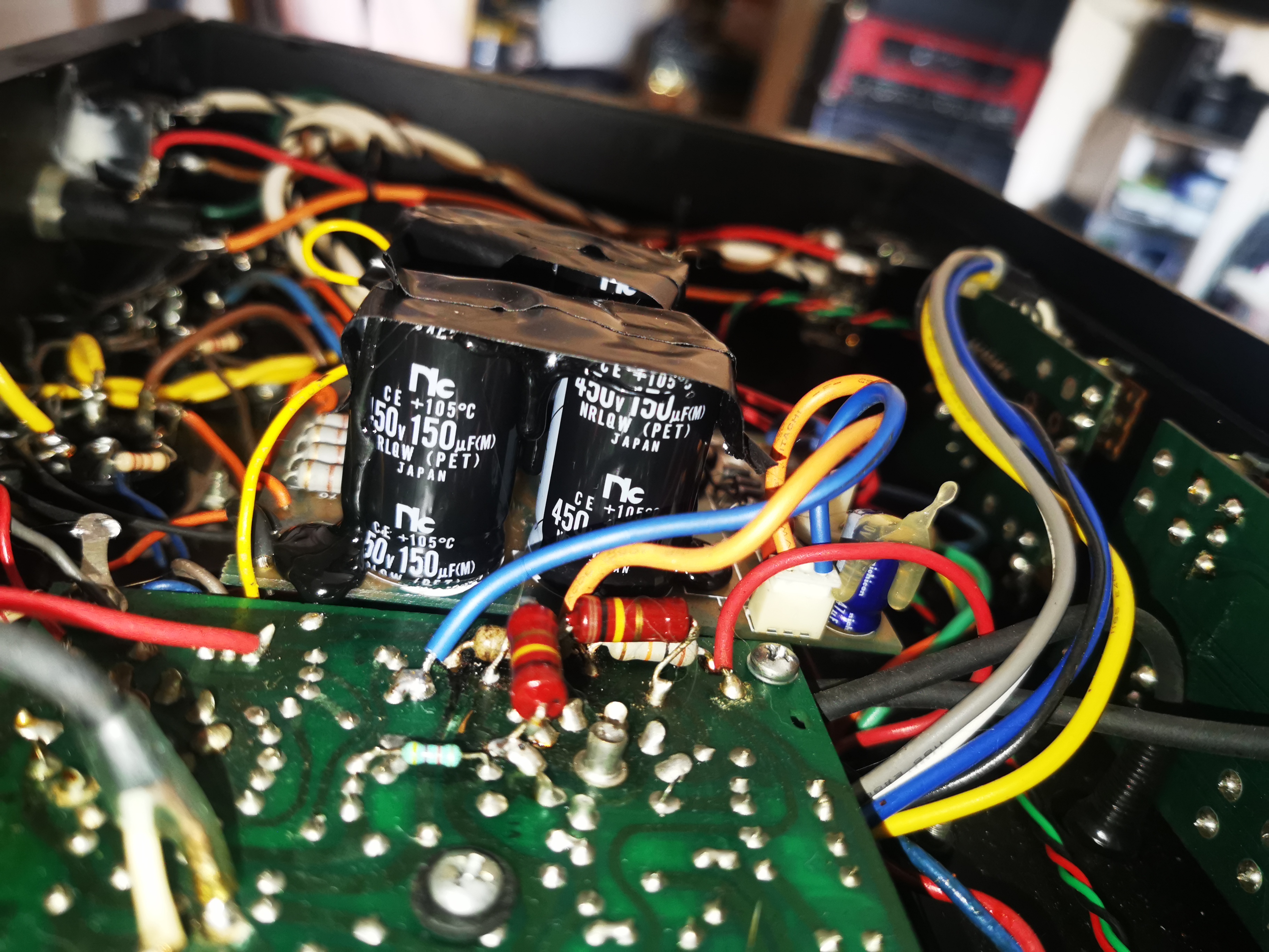

non riesco ad arrivare ai - 52v di bias indicati nel manuale di assistenza.. Col trimmer tutto verso sx (antiorario, con i condensatori di alimentazione su, rispetto al trimmer, x capire l'orientamento insomma)
Arrivo sui - 46v

Che corrente e che tensioni hai sulla valvola?
Slash_83
Messaggi: 263
Re: Yamaha Soldano T100 - Modifiche per aumentare le armoniche
Messaggio da Slash_83 » 27/05/2021, 16:46
Pin 3 4 5
444
444
-56

Cmq sento un vago odore di bruciato io, plastica.
Come se isolamento del trasformatore alimentazione abbia avuto qualche bruciatura.
Sensazioni.
Slash_83
Messaggi: 263
Messaggio da Slash_83 » 28/05/2021, 22:20
Condensatori filtro.
Ko
Cambiati tutti e 4.
Adesso fila tutto!!

Cos'hai messo?
Slash_83
Messaggi: 263
Messaggio da Slash_83 » 30/05/2021, 10:33
Avevo ordinato dei trec 220uf 350 radiali.
Dopo una settimana ricevo pacco, contenuti gli assiali 🤦‍♂️.
Ho rifatto ordine, ma l attesa mi stava divorando, quindi sono andato in un negozio abbastanza fornito della mia città e ho cercato qualcosa che non fosse una cinesata (anche se a guardar bene anche i trec sono cinesi) e ho trovato questi caps che mi hanno ispirato fiducia.
150uf.
Montati, vanno bene.
Non so se appena mi arrivano i 220uf, procederò al. Cambio.
Cosa ne pensi tu?
Messaggi: 9638
Messaggio da robi » 30/05/2021, 22:32
Dipende dalla sonorit che cerchi.
Ti direi di provare anche capacitá più piccole sulle griglie schermo, e più grandi sugli anodi.
