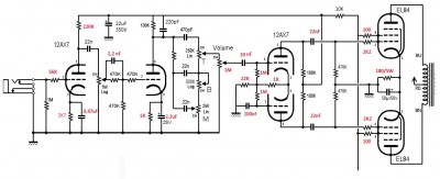

In pratica dal partitore 470k//2n2 470k, invece di avere un filo che va diretto al pin 7 di V1, colleghi una resistenza da 470k sul pin 7 di V1, e da lì vai al partitore.
Se hai troppi alti, il 470k dovrebbe risolverti il problema in parte, altrimenti bypassa l'anodo del secondo stadio con 220-470p. Per i troppi bassi, il 2k7 può aiutare.

Ok una cosa del genere?
Ho iniziato ad aggiungere lo schema dell'alimentazione. PI e PRE in comune. Che dite?

Usa 47µF sull'alimentazione, se la usi in comune.
Grossi problemi non ci sono, perchè i primi due stadi sfasano di 180° il segnale, e la PI di per se non ha problemi (è lo stesso concetto delle tre valvole in comune sulla SLO). Però occhio a non avere ripple. Anche per quello ti consiglio 47µ invece di 22.
Hai feedback sul finale?

Ok per il 47uF, anche se problemi di ripple non c'è ne sono, l'ampli è muto come un pesce. Un leggerissimo ronzio di 50Hz con il master a palla e il gain oltre metà.
Non sti usando Feedback. Dovrei?
Re: 18 Watt da assemblare in fretta (ma mooolta Fretta)
No, non necessariamente, a me piacciono molto le EL84 senza feedback.
Prova anche a scendere sotto 56k con grid stopper sul primo stadio,
se vuoi avere un suono nel complesso più aperto,
avendo tu più gain su quello stadio, basta una resistenza minore.

Ragazzi mi sembra perfetta per ora. Adatta allo scopo di venerdì sera.
Eccola qua con solamente il frontplate da definire, ma lo farò dopo.
http://imageshack.us/photo/my-images/694/dsc07918ht.jpg
http://imageshack.us/photo/my-images/190/dsc07922d.jpg
Lo schema è l'ultimo postato con la sola grid stopper sul primo stadio che ho portato a 47K.
Robi con la 470K sul pin 7 di V1 non ho più nessun problema di blocking.
anche il crunch è buono già con gain a 3/4 e master a 1/5 siamo già a suoni di Whole Lotta Rosie
Gli alti sono rientrati abbastanza e sono più gestibili. Con un simil TS9 la spingi per suoni più modermi senza problemi.

Ottimo, in effetti con 220k sul primo anodo puoi scendere
fino a 33k senza problemi, dipende dal suono che vuoi ottenere.
Io su certi uso 33k su altri 68k.
Il grid stopper sul secondo stadio da solo taglia gli alti in eccesso
oltre ad eliminare il problema della blocking distortion,
ed i 220p sull'anodo fanno il resto, lasciando quindi spazio
ai medi pieni (aiutati dal 2n2).
Riesci a portarlo prima alle prove, così da sentirlo con la band?

Si domani sera c'è una prova finale per definire suoni e setup.
Vedo se riesco a registrare qualcosa.
