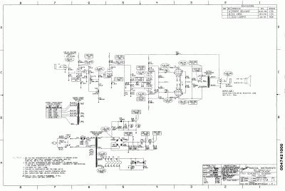

Penso che il tuo obiettivo sia fuori dalle possibilità di questo ampli; in compenso ho trovato questo schema di mod che potrebbe esserti d'ispirazione:
http://4.bp.blogspot.com/-Yif2oQDtOeI/T ... od+JCM.JPG

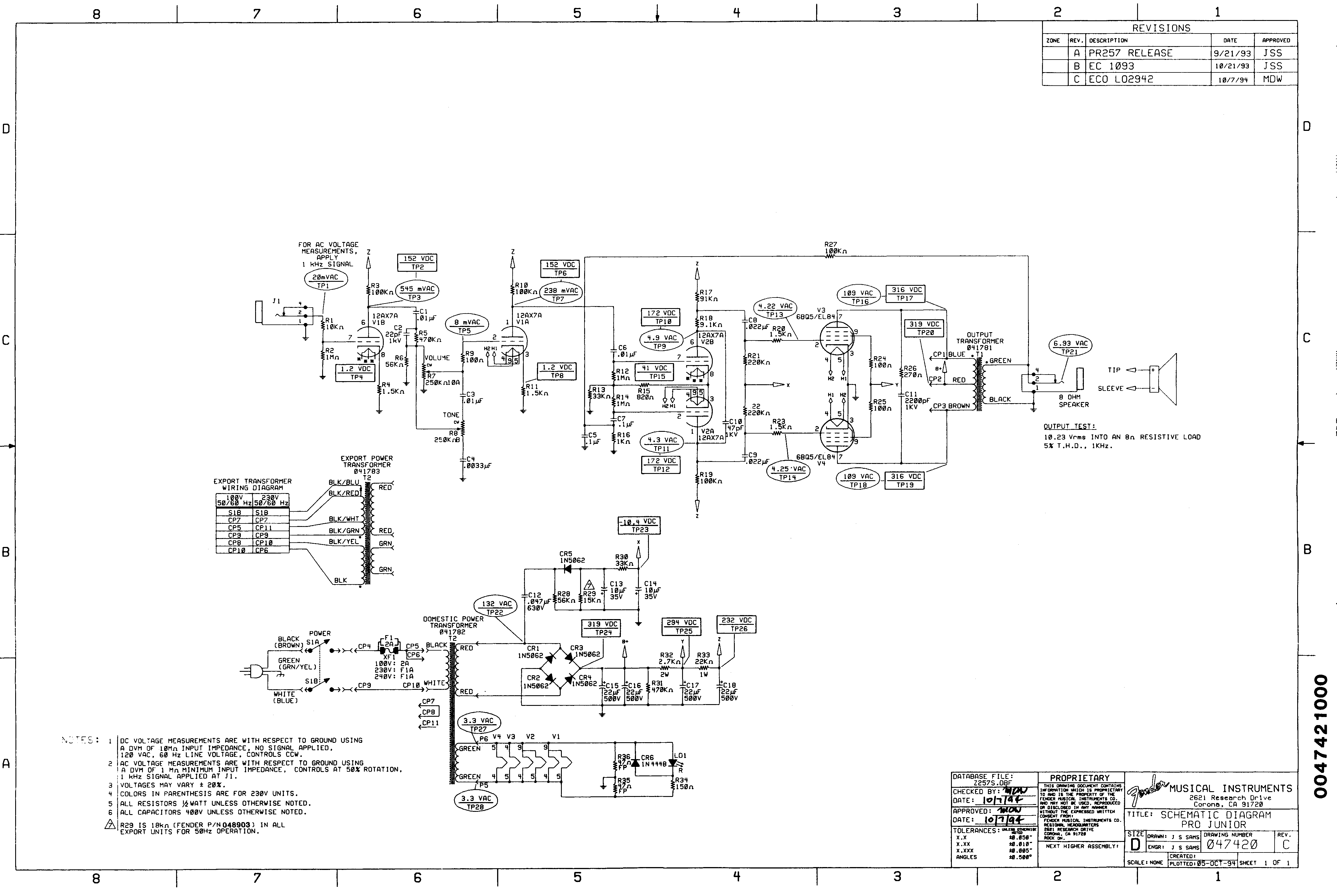

Io fossi in te punterei a modificare il pre in qualcosa di più simile allo schema base, tipo questo:
http://www.blueguitar.org/new/schem/fender/tonemstr.jpg
o quello che allego...

Prima di tutto grazie
Credo il primo schema chiamato ultragain sia dal nome appropiato x avere un high gain.
Domanda vedo solo 2 diodi rossi è solo quella la modifica da fare x avere ultra gain ?
Che diodi dovrei comprare x avere il max gain secondo te e che sigla hanno ? come li attivo ?
Ho notato a desta sotto la meta una piccola lista con il nome delle valvole ed altri componenti non so se devo comprare anche quelli.Che tipo di valvole monteresti x ottenere lo scopo prefissato ?
Scusa di tutte le domande forse scontate ma sono alle prime armi .
Grazie :ciao:
tyr
Messaggi: 13
Iscritto il: 17/10/2012, 10:16
Re: HARLEY BENTON GA15 varie modifiche
Messaggio da tyr » 17/10/2012, 12:14
Allora osservando lo schema mi sembra di aver capito che bisogna sostituire :
il br1 con un bridge rectifier da 5 A
poi ce scritto d1-d8=1n4007 cosa significa che devo sostituire solo un diodo x gruppo di 4 di cui fanno parte o tutti e 4 di ogni gruppo quindi in totale 8 diodi 1n4007 ?
gli unici che non rieso a trovare sono U3 =L 7812 e U4=L7912 sullo schema e mi rimane un dubbio di come attivare i diodi x avere più gain certo la cosa migliore sarebbe un potenziometro in modo da poter dosare quanto gain si voglia. :numb1:

se vuoi fare la ultra mod, non hai bisogno di montare i due regolatori U3 e U4. Quelli servono per gli operazionali che non avrai più.
Personalmente lo convertirei in un fender style come suggerito da Paolo, mentre se vuoi i tre controlli di tono puoi rifarti al pre del deluxe reverb (canale 1).
Saluti
Raffaele

Messaggio da raf71 » 17/10/2012, 17:06
Scusami per non essere stato chiaro.
Per ultra mod, intendevo ULTRA-GAIN, quella dal nome più appropriato...
Ti dicevo di non comprare i due regolatori perchè se guardi lo schema della ULTRA-GAIN mod, noterai che gli amplificatori operazionali non ci sono più, quindi quella doppia alimentazione non è collegata.
Ti suggerivo di convertirlo in un fender per il semplice fatto che quei due diodi led si comportano da "tosatori di segnale".
Mi spiego, ipotizziamo che prima della R8 abbiamo un segnale che ha una ampiezza pari a 30V(VOLT) picco-picco. Quei diodi, così come sono collegati, abbasseranno il segnale a soli 2,4Vpicco picco, rendendolo una onda quadra anzichè sinusoidale. Quindi, secondo me, di Hi-Gain non ce ne tanto.
Comunque...
Se vuoi fare quella, lo schema è abbastanza chiaro, il circuito lo puoi realizzare su una turret board. Prendi le resistenze che vanno sugli anodi delle valvole da un watt (roby docet), le altre vanno bene da mezzo watt. Le resistenze sull'alimentazione anodica da 5watt.
Per quanto riguarda i condensatori mi sento di consigliarti i mallory, oppure orange-drop.
I componenti li puoi aquistare da banzai-music, oppure da tubes.it. Prima di comprarli però fai una lista e confrontala con lo schema per non dimenticare nulla.
Per quanto riguarda la turret board, ti consiglio, prima di comprarla di buttare giù un layout dei componenti.
Spero di essere stato più chiaro
Saluti
Raffaele

mi potresti spiegare ancora questo grosso dubbio...sullo schema ce scritto d1-d8=1n4007 cosa significa che devo sostituire solo un diodo x gruppo di 4 di cui fanno parte o tutti e 4 di ogni gruppo quindi in totale 8 diodi 1n4007.
Comunque proverò come hai detto hai idea altrimenti x farlo diventare un high gain cosa si potrebbe fare secondo Te .
Grazie ancora :gui2:
raf71
Messaggi: 993
Località: Pozzuoli (NA)
Messaggio da raf71 » 17/10/2012, 18:02
devi sostituirli tutti i diodi.
Per quanto riguarda l'hi gain, nel tuo ampli ci sono solo due valvole di preamp, ed una di queste è la phase inverter (quella che pilota le finali), quindi con una sola valvola a disposizione la vedo tosta, il suggerimento di farti un ampli fender style viene anche da questo....
Poi un ampli con un buon pulito è sempre meglio di uno raffazzonato. Un buon pulito lo puoi sempre modulare con qualche pedalino.
Saluti
Raffaele

Grazie 1000 Raffaele ora mi è tutto chiaro ed è giusto il concetto fender style solo che nello schema mandato non ce scritto cosa modificare,qual'è delle 2 di valvole pre che pilota il finale come la riconosco tra le 2 ?

ora mi è tutto chiaro ed è giusto il concetto fender style solo che nello schema mandato non ce scritto cosa modificare e quindi risono preso dal buio più totale cosa devo sostituire e dove per ottenere il fender style puoi cortesemente darmi indicazioni chiare come per l'altra mod,qual'è delle 2 valvole di pre che chiami inverte che pilota le finali come la riconosco tra le 2 ?
