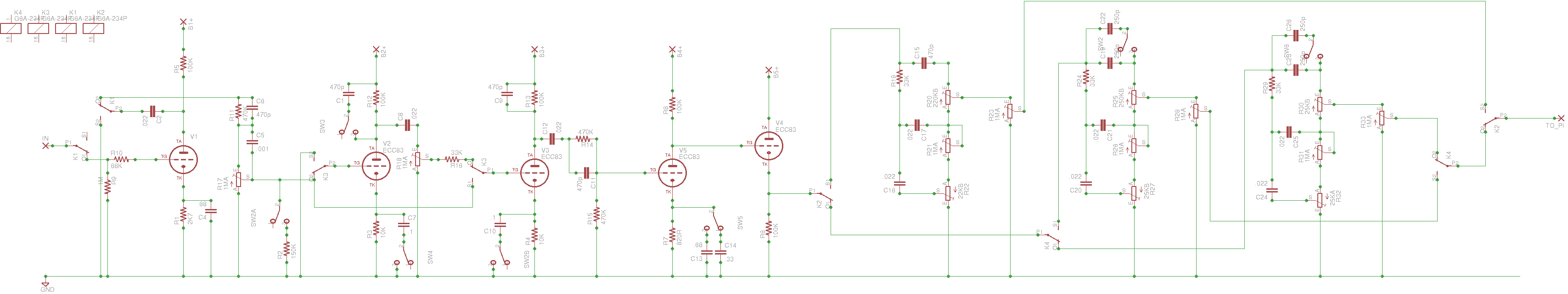

Se qualcuno ha piacere di dargli una controllata, qui c'è tutto lo schema del pre.
Mancano ancora i valori.a breve li inserisco.

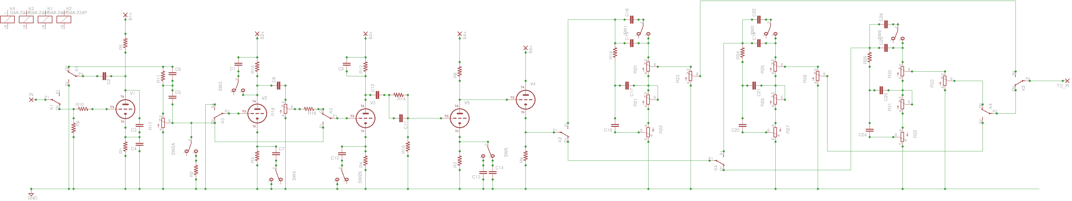

Versione aggiornata con valori componenti.
Il tonestack del canale 1 è stato ripristinato ai valori originali.

Domanda il relay k1 in s1-s2 cosa dovrebbe fare?

Switcha gli ingressi low e high che ci sono sulla 2204 stock.

Questo lo avevo immaginato ma non dovresti collegare s1 con o2?

Beh si, direi che quella era una dimenticanza fondamentale! :mart: :mart: :mart:

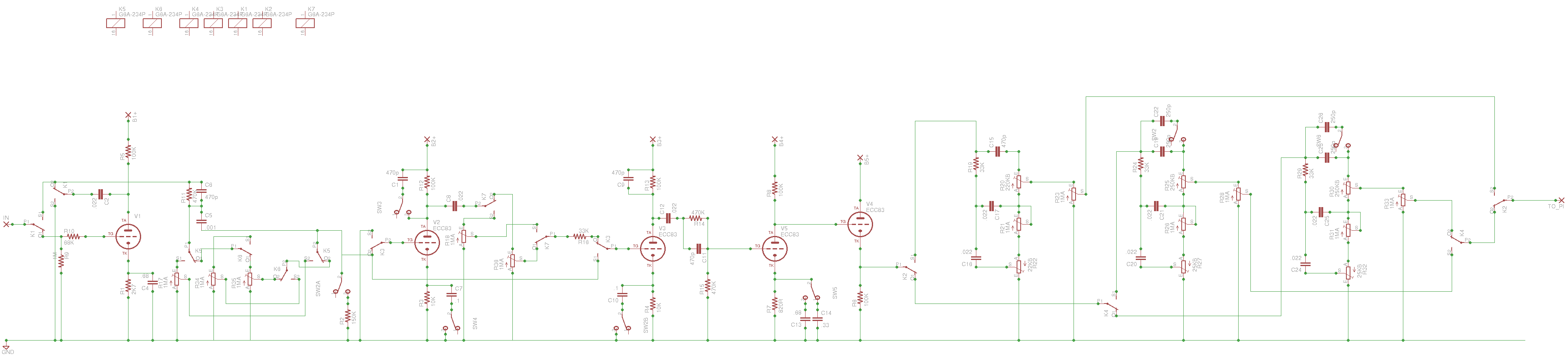

Nuova versione....
Mi ero dimenticato incredibilmente di aggiungere i relè per lo switch dei canali vicino ai potenziometri del gain... -.-

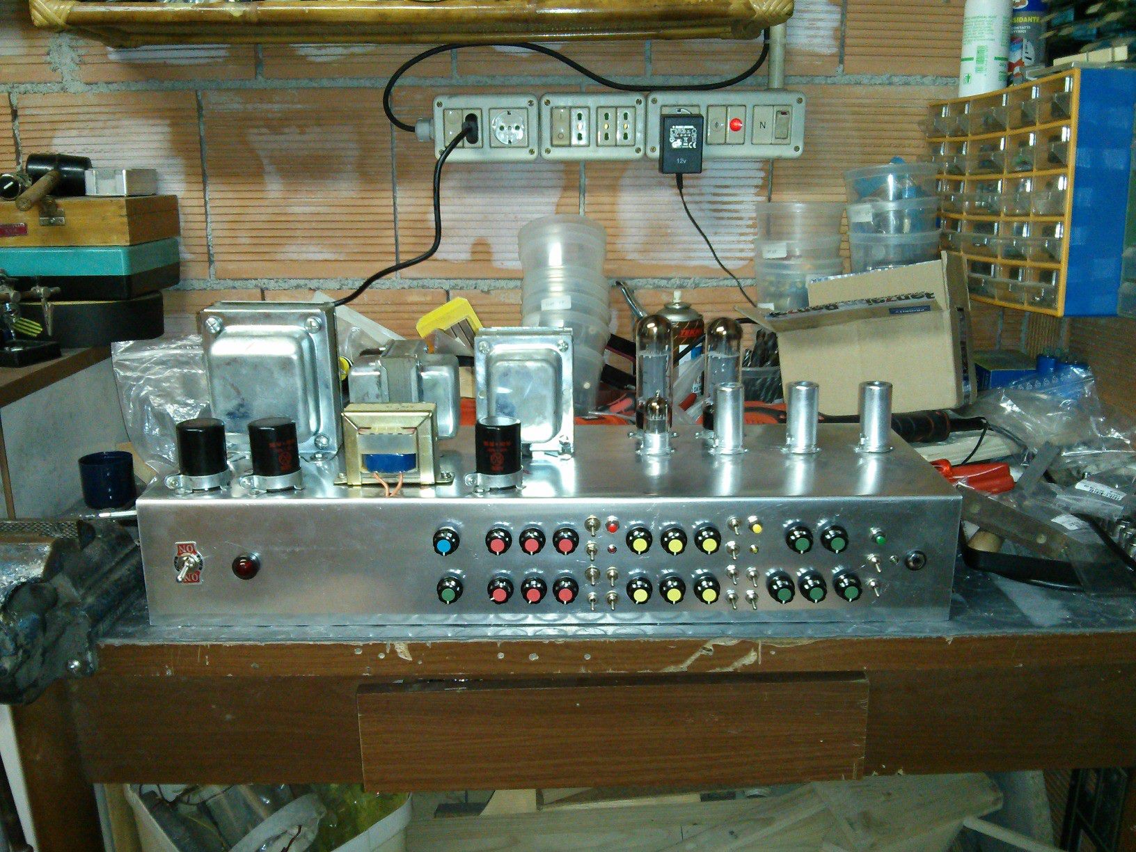

Tiro su il thread per aggiornarvi sullo stato dei lavori....
Procedono a rilento... ma procedono! :ciao:

:ohhh: sembra uno di quei computer dei film di spionaggio anni 60...manca giusto qualche lucetta! :face_green:
