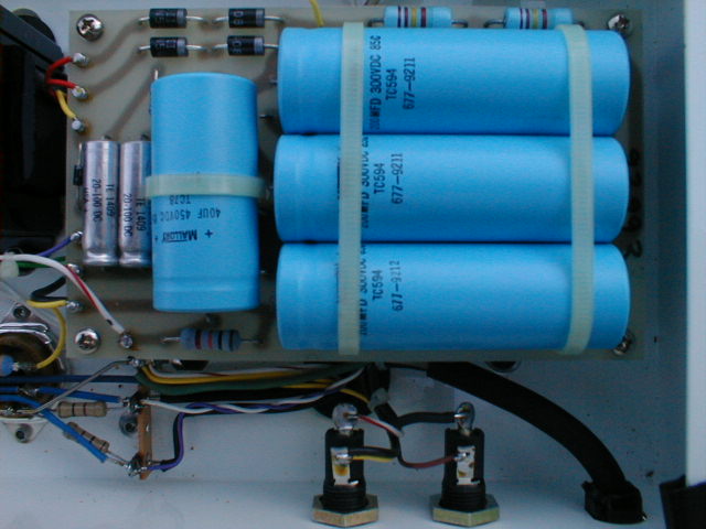

...Bene. Sarà il caso di comprare un pò di colla a caldo allora.
Ovviamente su elettrolitici grossi ma assiali, se essi vengono fatti poggiare sulla piastra ( che sia essa fatta in pcb o con turret ), sarebbe sufficente una bella fascetta che li tiene fermi tra loro presumo:

Se hai lo spazio per farla passare perchè no, io uso la colla a caldo anche in quel caso, tra board e condensatore e tra cilindro e cilindro.
