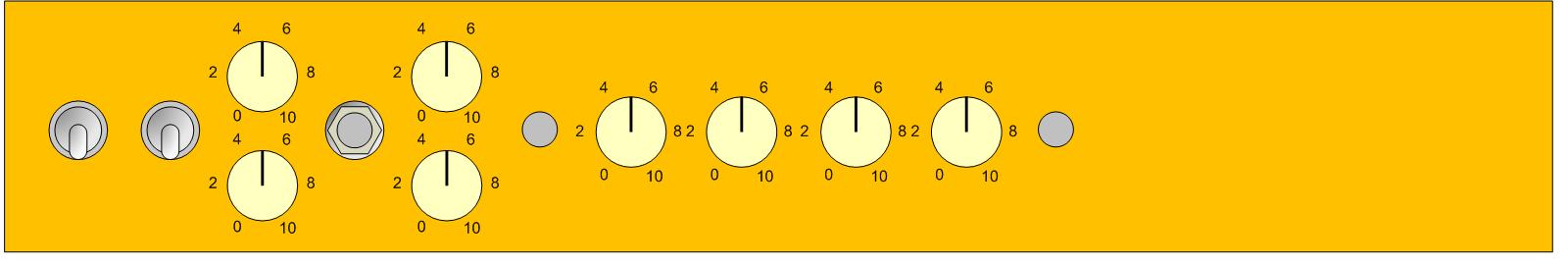

In effetti sembra che dietro la scritta JCM200 lo spazio ci sia
Quindi potresti farti fare una faceplate che sfrutta quello spazio, ma a mio modo di vedere ci potrebbero stare la presa Jack per il FootSwitch del pseudo channel e due pot

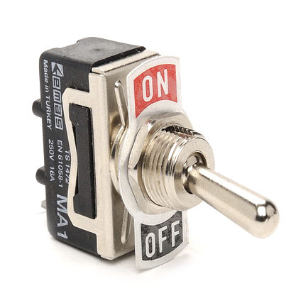

Forse se sostituisci i due switch presenti (Power e Standby) con due switch a levetta, vecchia maniera
riesci a recuperare un po' di spazio in più e potresti mettere (ripeto FORSE) 4 potenziometri due sopra - due sotto - Jack al centro, ma dovresti fare un po' di prove di ingombro tenendo conto anche del piccolo stampato dei relè (mafgari messo in verticale)
una cosa tipo così
In ogni caso il mio consiglio è di non fare nessun cambiamento estetico all'ampli, provare la mod ad ampli aperto, magari inizialmente con uno switch manuale invece che con i relè, se tutto funziona come si vorrebbe e l'effetto reso è soddisfacente, passi ad inserire il relè e riprovi, se anche questo funziona bene, non ci sono pop e soddisfa, allora (e solo allora) si incomincia a pensare alla sostituzione della faceplate ed all'inserimento definitivo della mod nell'ampli
