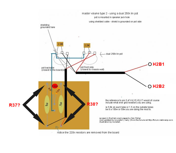

se vuoi un buon MV questo va molto bene:
http://metroamp.com/wiki/index.php/Lar/Mar_PPI-MV

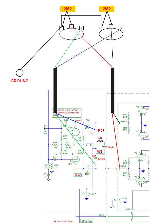

Scusate la mia grandissima enorme ignoranza, ma come dovrei effettuare i collegamenti per riprodurre lo schema postato sopra?

Non riesco a capire come effettuare esattamente i collegamenti...nello schema che ha postato alex ci sono solo due condensatori da .1uF, poi vedo una 82k e 100k che convergono in un punto e che sono collegate ad un 100pF... non ci sto a capì niente :(
Sono troppo scarso :(
Messaggi: 777
Re: Aumentare gain "pseudo plexi"
Messaggio da alexradium » 13/05/2012, 15:10
tutti siamo stati scarsi...all'inizio...nessuno nasce imparato.. ma c'è sempre tempo per imparare!
quello che hai visto è un ampli point to point,quello che devi fare tu è tradurre il principio sul tuo circuito stampato,alla fine devi ragionare solo sullo schema elettrico,solo così ne vieni fuori.
allora,primo discorso,il potenziometro va a sostituire le 2 res da 220k che nel tuo ampli sono r37 e 38,quelle le puoi eliminare,poi hai un connettore,H2A,che va alle finali,quello lo scolleghi e da lì parti con lo schermato verso il pot stereo,oppure usi i 2 fili esistenti e li twisti bene se ci arrivano.
il punto centrale fra le 220k che hai tolto è il bias,va portato anche quello al pot,come schema Metroamp.
le 2,2M stanno sul pot,da lì riparti e vai alle finali,forse ti bastano anche i fili che avevi staccato prima,dipende dove è posizionato il pot.
mi sembra tutto chiaro...leggi bene la guida riguardo i cavi schermati o meno,potresti usare anche 2 fili normali ma twistati.
quindi niente massa,non serve qui.
buon lavoro

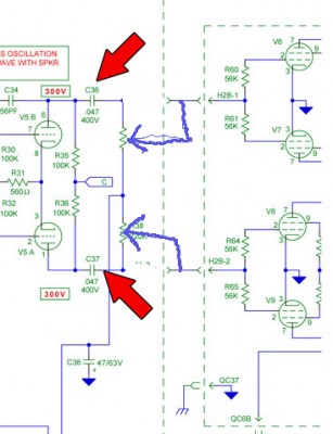

Vi elenco i miei dubbi...
alexradium ha scritto: Allora,primo discorso,il potenziometro va a sostituire le 2 res da 220k che nel tuo ampli sono r37 e 38,quelle le puoi eliminare
Attualmente R37 e R38 sono presenti sulla board (220k), in quanto il pot è collegato a C36 e C37. Devo eliminare R37 e R38 lasciando i pin vuoti? C36 e C37 devo ripristinarli?
alexradium ha scritto: il punto centrale fra le 220k che hai tolto è il bias,va portato anche quello al pot,come schema Metroamp.
sullo schema metroamp il punto centrale fra le 220k è rappresentato dal punto in cui convergono la resistenza da 100k e da 82k?

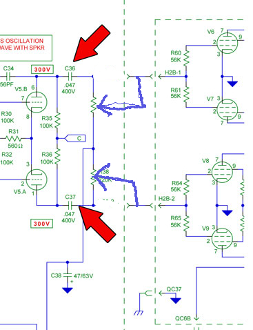

Messaggio da Vicus » 15/05/2012, 12:46
Fare così non è più semplice?
Ragionare sugli schemi è più facile.

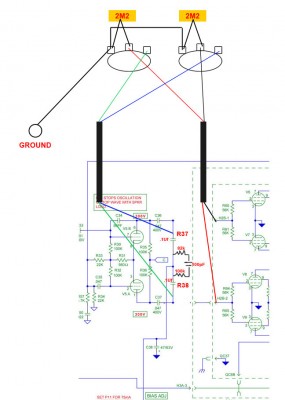

Messaggio da Johnpetrucci » 15/05/2012, 23:07
Quindi in definitiva la connessione è questa?
Messaggi: 9706
Messaggio da robi » 16/05/2012, 0:05
No, non devi riferirlo a massa, ma al bias.

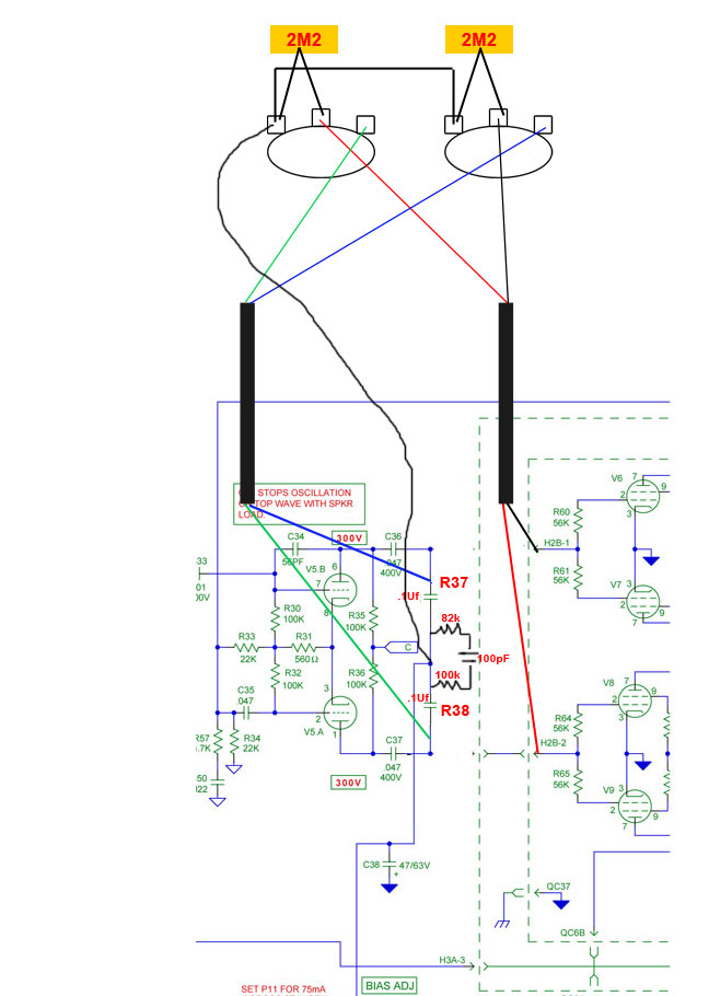

Messaggio da Johnpetrucci » 16/05/2012, 10:14
Così va meglio?
Messaggi: 9706
Messaggio da robi » 16/05/2012, 10:23
No, perchè hai aggiunto quei condensatori e quelle resistenze dopo C36 e C37?
Guarda lo schema di Vicus!
Johnpetrucci
Messaggi: 90
Iscritto il: 04/11/2006, 16:26
Messaggio da Johnpetrucci » 16/05/2012, 11:06
Ma allora dove devo mettere i due condensatori da .1uF presenti nello schema di metroamp?
