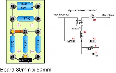

Mi verifichi (misurando) da quanto è la resistenza del PS del Bias, la n. 38 che in teoria dovrebbe essere da 15K ed anche il valore effettivo tra pin #1 e pin #3 del potenziometro (ufficialmente da 22K)
leonardo giusti
- Diyer
- Messaggi: 170
Re: Modifiche geloso 1020
il pot 22k misura 21,62K
la resistenza 38 misura 19,94K

Con DOM abbiamo avuto uno scambio di idee ed il gyrator, pur riducendo in modo ottimale il ripple non abbasserebbe l'anodica di quanto servirebbe, solo una decina (circa) di volt contro una ventina che sarebbe meglio
Quindi gyrator si ma probabilmente non solo quello
Me l'immaginavo che la res da 15K fosse andata alla deriva verso i 20K, . sarà meglio sostituirla con una a film metallico di valore corretto

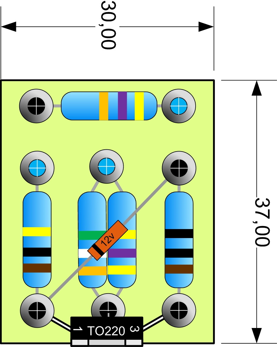

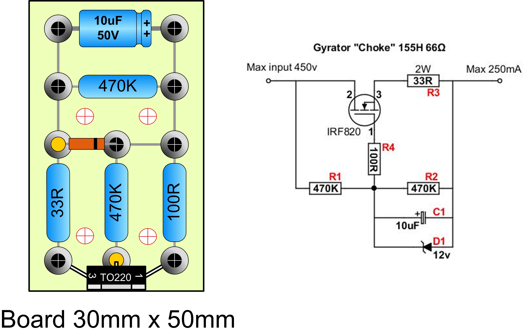

Ciao, giocando con le resistenze sul gate si possono abbassare i volt in uscita oltre a stabilizzare la tensione. Vedete un limite legato alla dissipazione termica?Kagliostro ha scritto: ↑08/01/2023, 10:43Con DOM abbiamo avuto uno scambio di idee ed il gyrator, pur riducendo in modo ottimale il ripple non abbasserebbe l'anodica di quanto servirebbe, solo una decina (circa) di volt contro una ventina che sarebbe meglio

Ciao Roberto
I dubbi riguardano il fatto di poter avere in uscita la corrente che serve (direi non più di un 50mA)

In realtà posso impostare i resistori sul mosfet per avere anche caduta di tensione, senza ricorrere a quel resistore limitatore di corrente.
Così facciamo fare tutto il "lavoro" ad un solo componente, visti i problemi di spazio.
Ciao Roberto e grazie per l'intervento
L'ideale sarebbe riuscire a portare la tensione attorno ai 320v
Visto che in input la linea gli sale fino a fare arrivare l'anodica a 345V
Però ... però sarebbe meglio limitarsi ad una caduta sui 15V visto che se la tensione gli scende o se lo usa dove c'è una linea più negli standard rischia di avere un'anodica bassa .... ma probabilmente anche 20V di caduta, forse sarebbero meglio
Non mi pare che un circuitino con LR8N3 risolverebbe, quello potrebbe risolvere fluttuazioni dell'uscita dovute al carico ma non dell'ingresso e poi sarebbe già lui un qualcosa di più complicato, tra l'altro non ho schemi con erogazioni di corrente sufficienti
Tu cosa pensi ?
Io utilizzerei il circuito che utilizza il CCS per definire la tensione sul gate del mosfet, così da stabilizzare la tensione ed eliminare il ripple.
