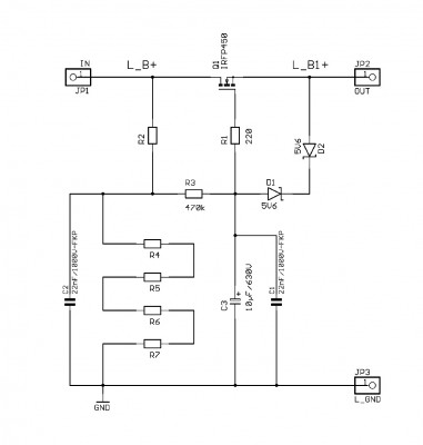

Ciao Roberto
Siamo alle solite .... non mi ricordo il CCS :muro:
EDIT:
Questo è quello che intendi ?

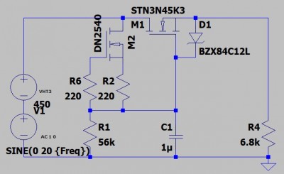

Messaggio da robi » 11/01/2023, 13:01
Fresco fresco da LTSpice con tanto di dedica!
Re: Modifiche geloso 1020
Messaggio da Kagliostro » 11/01/2023, 13:59
Ciao Roberto Grazie
R4 rappresenta il carico e non fa parte del circuito ?
Messaggio da robi » 11/01/2023, 21:55
Esattamente. L'ho messo per avere una corrente di 50 mA come dicevi prima.
La tensione di riferimento la trovi moltiplicando la corrente che scorre nel CCS per la resistenza di R1.

Se si volesse integrare anche una protezione in corrente
basterebbe aggiungere il resistore come nel gyrator di Merlin ?
O, anzi, bisognerebbe aggiungerne due, quello sull'uscita e un altro resistore da 470K tra gate ed uscita ?
Parlando del gyrator qui sopra, quelle resistenze R4 R5 R6 R7 perché non sono state raggruppate in un unico componente ?
Hai qualche idea ?
(Lo schema viene da un PDF che avevi linkato qualche tempo fa)
Messaggio da robi » 12/01/2023, 2:25
Dissipazione termica?
Messaggio da Kagliostro » 12/01/2023, 10:30
Mah, anche Merlin in un suo circuito ha fatto qualcosa del genere (in quello di un VVR per Fixed Bias)
Mi pare che tutte e due le realizzazioni usino resistenze all'1%
Mah, per me resta una cosa strana
Messaggio da robi » 12/01/2023, 16:19
Allora è per avere una resistenza statisticamente più accurata dell'1%.
Cioè, la distribuzione statistica dell'1% è una gaussiana intorno al valore voluto.
Se tu aumenti il numero di resistori, aumenti la probabilità che il valore finale sia più vicino al nominale perchè statisticamente un po' di resistenze sarà sopra al nominale, ed un po' sotto.

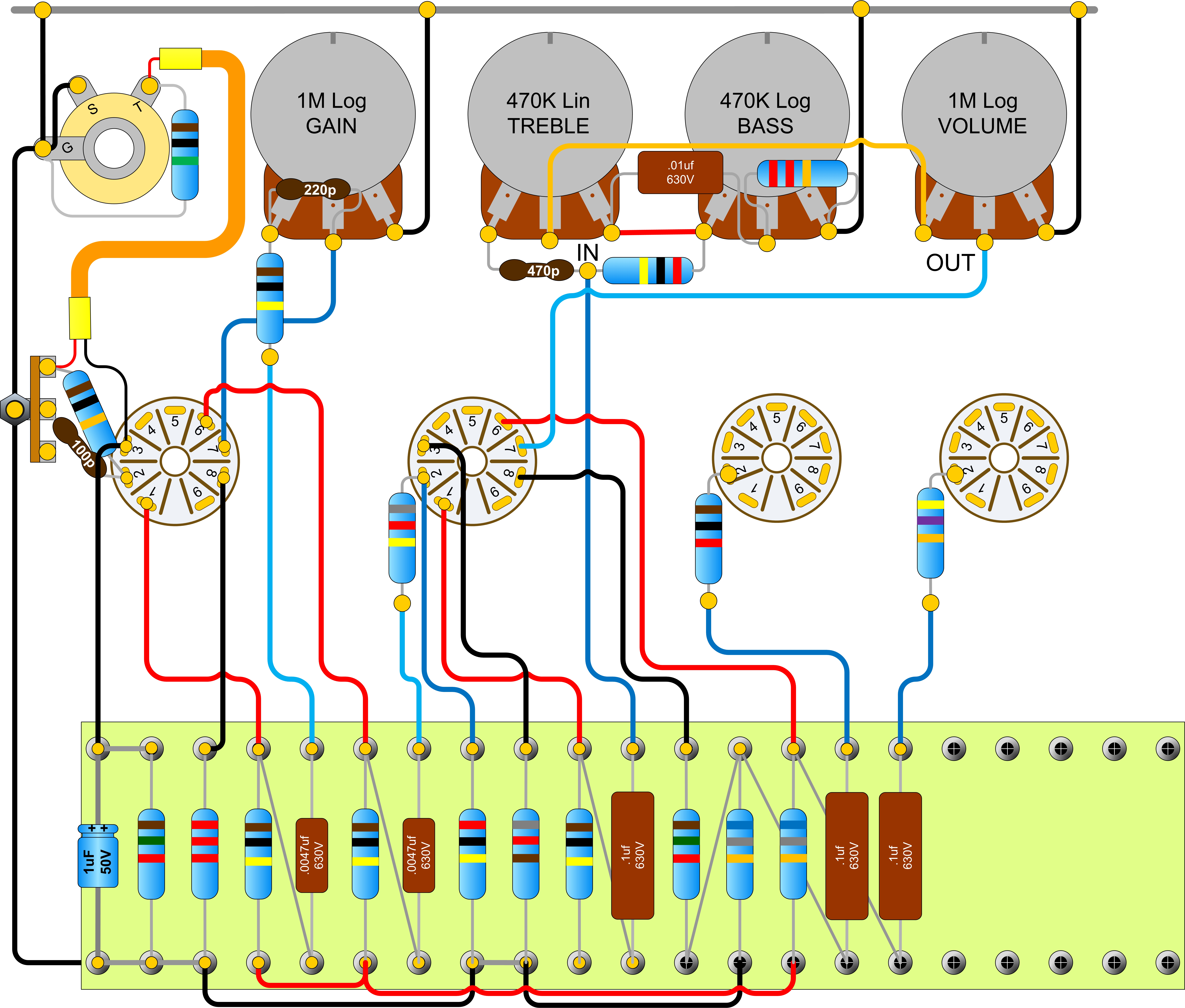

Messaggio da Kagliostro » 16/01/2023, 12:08
Ciao Leonardo
C'è ancora da fare ed in più non è rivisto, comunque ecco qui un po' di avanzamento lavori
Le Grid Stopper delle finali le ho lasciate diverse come nello schema del 1020, in alternativa potresti provare (ma sentirei l'amp prima di farlo) a metterle tutte e due da 47K come nel Peavey Classic 20
e Questo è il Layout della Mod .... incompleto

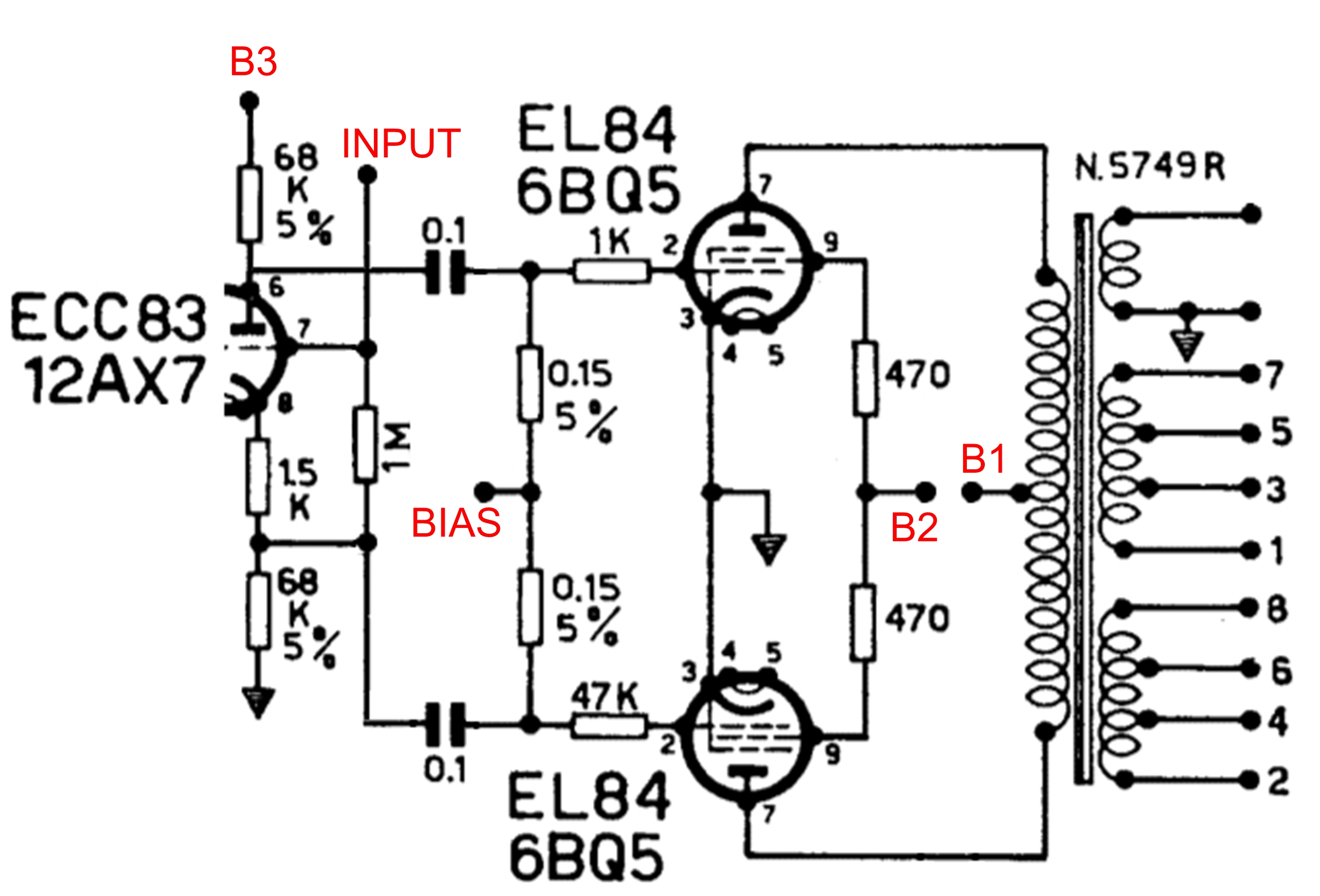

Messaggio da Kagliostro » 16/01/2023, 19:44
Si va avanti
Questo è lo schema del finale epurato da vari componenti non strettamente necessari
Più tardi posto una nuova immagine del Layout
POST ACCORPATO
Ecco fin dove sono arrivato
NON è finito e potrebbero anche esserci errori (orrori :face_green:)
Qualche errore l'ho visto ma adesso sono troppo stanco e mi scuserete
Se Leonardo o qualcun altro ha voglia di darci un'occhiata è più che benvenuto
il bordino nero equivale alle misure dello chassis, 280mm x 160mm
(la cosa vale solo per la larghezza in quanto nell'altro senso i pot e l'input stanno sul frontale e la Board è posizionata circa a 90° rispetto al piano dello chassis)
la Board ha le dimensioni circa come l'originale (2 x 21 eyelet) 40mm x 165mm
