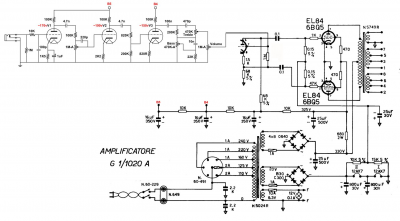

Per Lorenzo ma anche per Leonardo
Questo, anche se non è del tutto ultimato è lo schema cui devi fare riferimento
la resistenza che nell'originale è da 150K (0.15) l'ho portata a 10K, ovviamente è una prova, va adattata in modo da avere le tensioni desiderate (o almeno vicine a quelle), notare che, per il momento, ho eliminato anche l'altra resistenza da 150K
p.s.: @ Leonardo in effetti non ho ancora visto le correzioni da fare al Layout, porta pazienza che appena posso vedo di sistemare

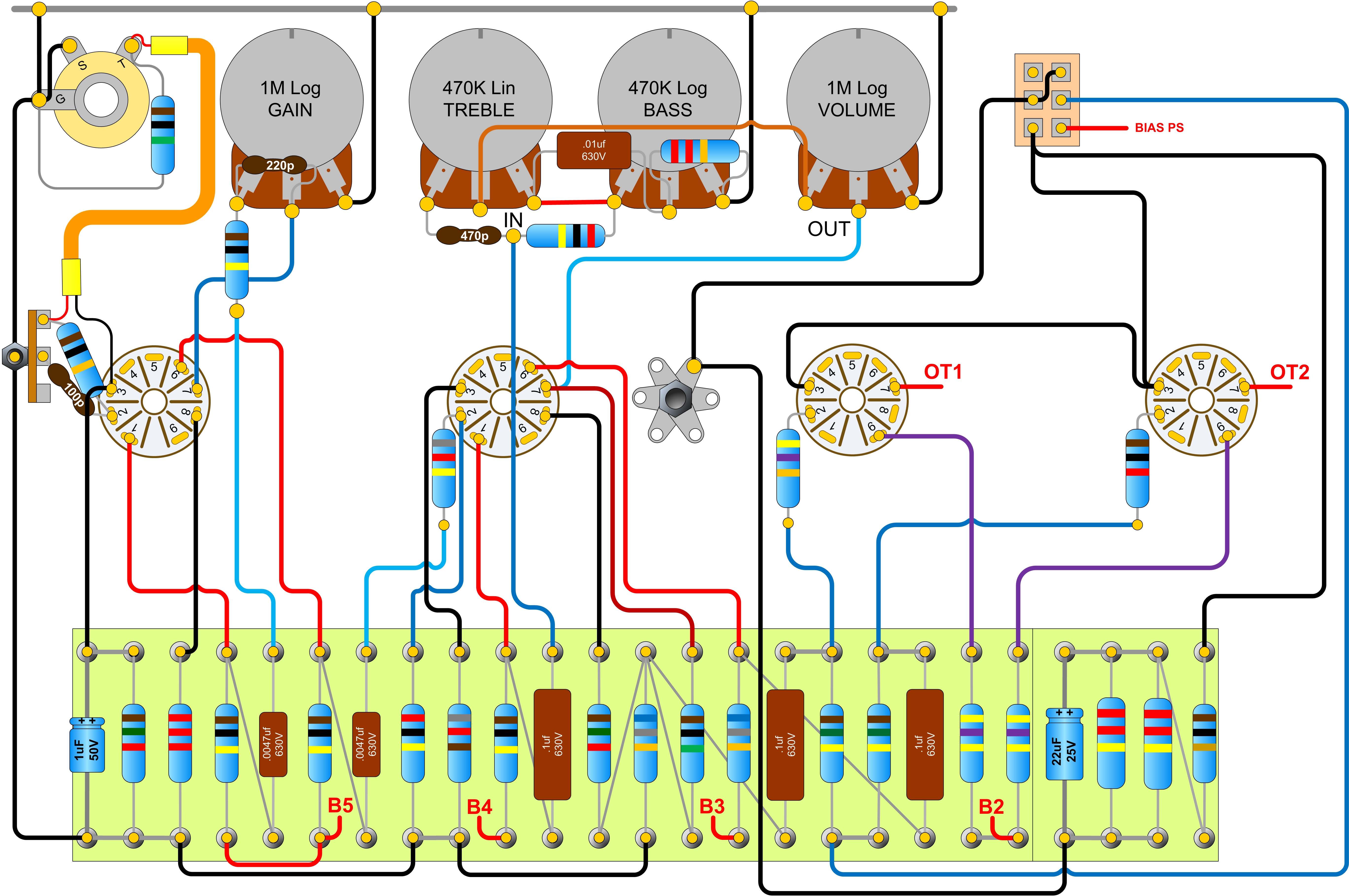

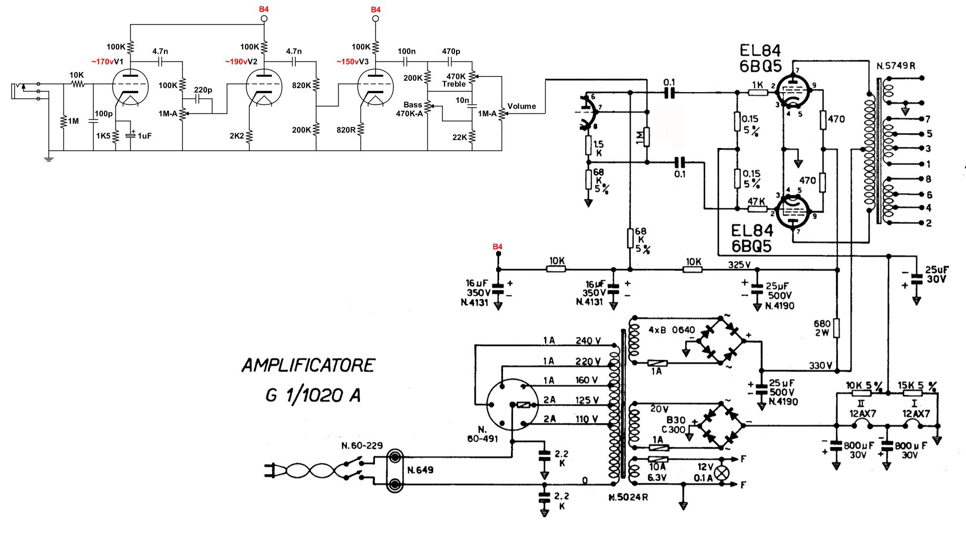

Eccomi qui, portate pazienza per il ritardo nel seguire questo thread, ma stante che non disegno Layout da un po' è un lavoretto che mi impegna un attimo di più rispetto ad altro e per dedicarmici preferisco essere nello stato d'animo giusto per farlo
Intanto lo schema di riferimento
Notare che
1) I condensatori del PS li ho lasciati con i valori del Geloso (25uF e 16uF) perché non so se Leonardo intende mantenere quelli che già ci sono o vuole aumentarne il valore per un filtraggio migliore, se si vogliono aumentare basta dirlo che rivedo i valori sullo schema
2) Le resistenze da 10K che alimentano i triodi del Pre sono di un valore indicativo che probabilmente sarà da aggiustare resistore per resistore in modo da ottenere le tensioni volute alle placche
3) Ho lasciato i condensatori da 2.2K che sono all'ingresso della linea, prima del TA, SE si lasciano, vanno sostituiti con condensatori CLASSE Y, facendolo si può star tranquilli in quanto i classe Y sono appositamente studiati per essere usati in quel modo
Per il Layout
Ci ho guardato un po' ma ancora non ci ho messo mano, spero di farlo presto
Notare che

Allora, almeno per adesso, lasciamo i condensatori da 25 e 16, credo che rispetto allo schema del 1020 originale ce ne sia solo uno da 16 da aggiungere
Sì il layout per buona parte c'è, devo sistemare i problemi ed aggiungere i componenti del Bias delle finali mettendoli sulla Board anziché direttamente sul deviatore

Eccomi qui
Qualcosa sul Layout l'ho fatto
Qui uno schema di riferimento per il Fixed Bias / Cathode Bias
Notare che in realtà nel Layout è compresa anche una res da 1R per le misurazioni della corrente di Bias
ma nello schema non c'è
In pratica i due catodi sono uniti, c'è collegata una res da 1R ed alla res da 1R (dal lato opposto ai catodi) ci sono le due res del Cathode Bias (vedi lo schema del Peavey Classic 20) ed in parallelo a loro il Cap di Bypass

Bello. Domani lo stampo e lo verifico.
- Messaggi: 9927
Re: Modifiche geloso 1020
Fai riferimento agli schemi che ho messo nello stesso post dell'ultimo Layout ed alla spiegazione per quanto riguarda il circuito del Bias
