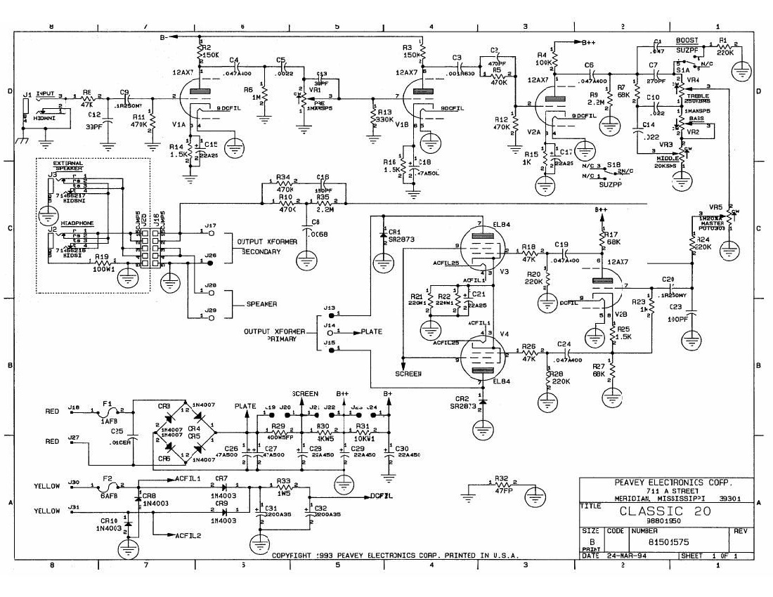

Colpa mia, nel Layout i componenti ci sono, nello schema no, a meno che tu non vada a vederti lo schema del Peavey Classic 20Per il cathode bias, faccio fatica a capirlo. Non individuo gli elementi che citi.
Sono i due resistori (R21 e R22) con condensatore di bypass (C21) che collegano i catodi delle finali a massa
(in più, nella nostra versione, c'è il resistore da 1R per misurare la corrente di Bias misurando la differenza di potenziale ai due capi della resistenza (da 1R), devo ridargli un'occhiata, penso vada bene anche come è nel Layout ma forse dovrei spostare la res da 1R tra le due res in parallelo e massa e non lasciare la res da 1R tra i catodi e le res in parallelo, probabilmente la cosa è ininfluente

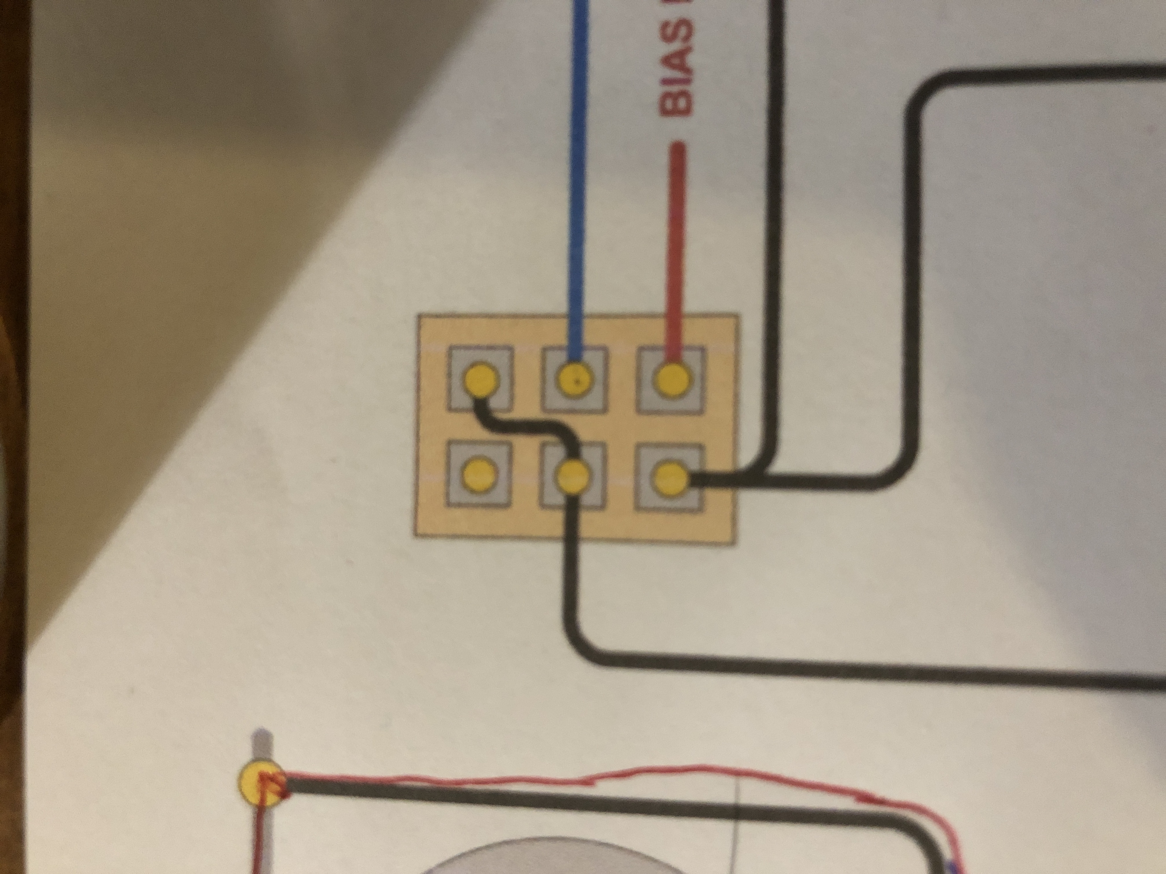

Questo è il deviatore fixed bias / cathode bias?
Se si, mi diresti come “guardarlo”. Presumo abbia due ingressi ogni uno dei quali deviabile su due uscite alternative, ma non lo capisco ( eccetto che BIAS PS dovrebbe essere un ingresso)

Il deviatore è quello, un semplice DPDT (Doppio Deviatore)

Sto raccogliendo pareri sfavorevoli sull'effettivo vantaggio di avere le due opzioni
le scelte, per la maggiore, su un amp con due el84 come finali, vanno verso il Cathode Bias escludendo il Fixed
i più parlano di differenze sottili, ora, se fosse solo per una questione circuitale sarebbe una cosa ma bisogna tener conto dello switch
per passare dall'uno all'altro ed abbiamo visto che, con lo spazio che c'è, posizionarlo necessita anche di ragionarci su
A questo punto la scelta è tua su cosa realizzare, doppio Bias o solo Cathode Bias, se serve risistemo il Layout
