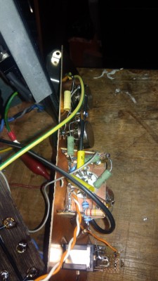

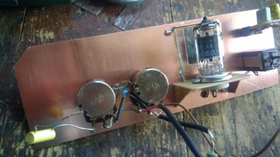

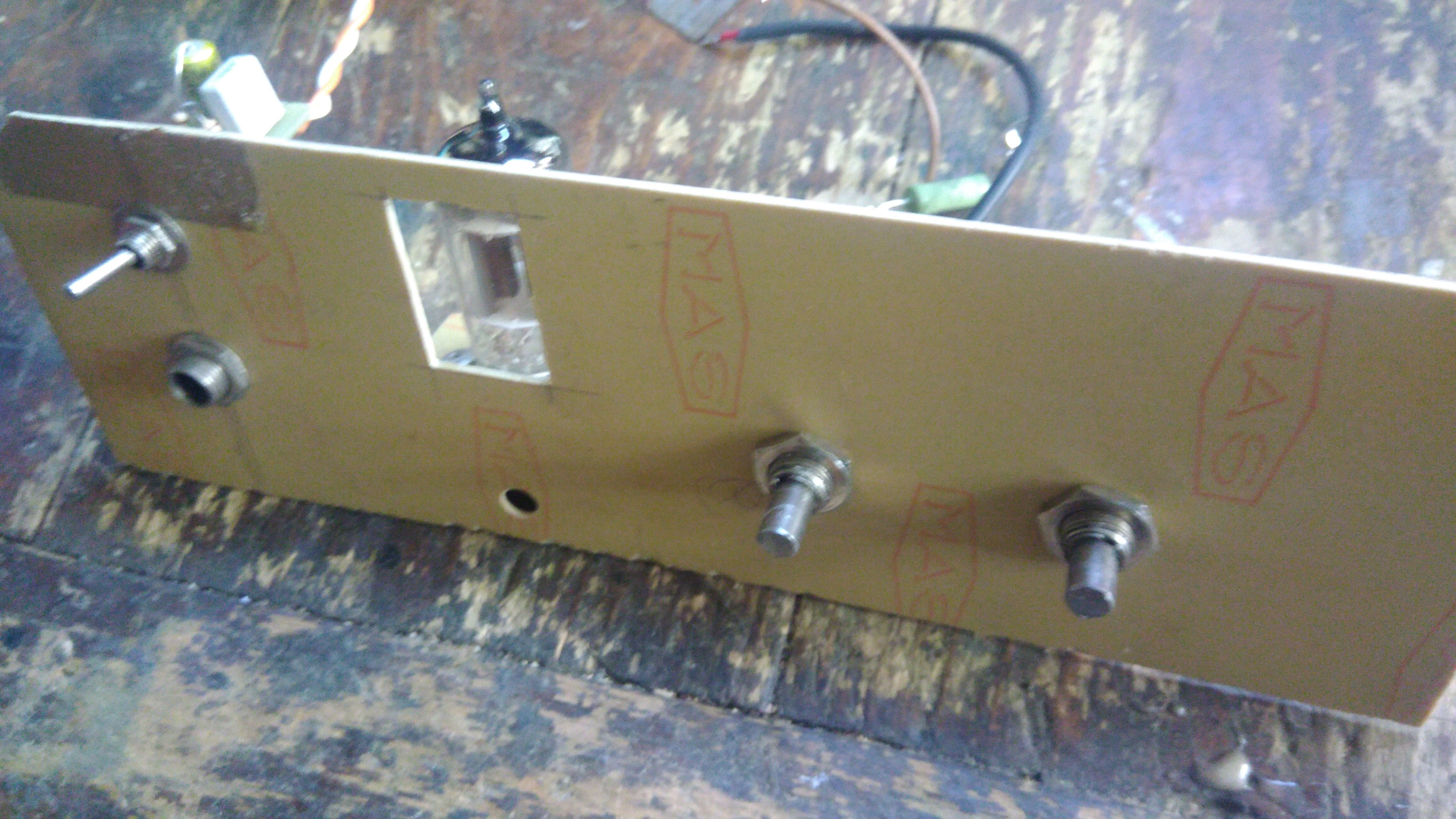

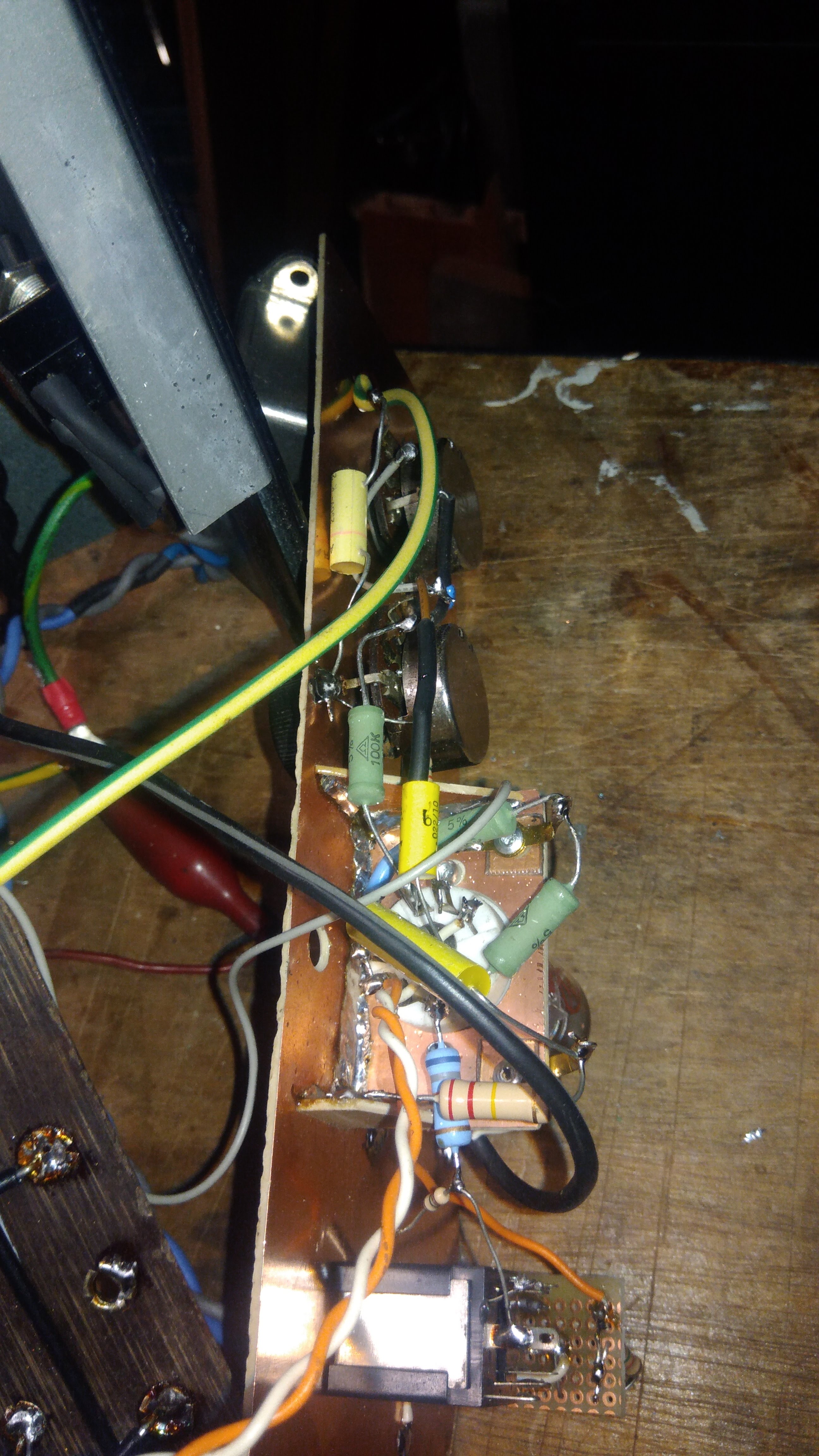

Allora, dopo gli insuccessi avuti ho deciso di cambiare strategia.
Siccome avevo previsto una finestra per la "mostra" della ECC83, nel primo progetto però non ero riuscito a sistemare la basetta in modo che la valvola si potesse vedere decentemente, ho pensato di costruire una basetta con la valvola ben in vista.
Ho dei fogli di bachelite ramata e l'ho usata allo scopo.
Ho dovuto spostare il selettore boost/Voicin perchè sarebbe stato sotto i pin dello zoccolo e l'ho messo sopra in jack di ingresso.
Adesso sposto i componenti e spero che il ronzio poi sparisca......se non sparisce almeno si vedrà la valvola

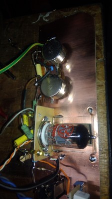

Re: 5F2H
Sono nello sconforto più totale
Ho rimontato i componenti stando attento a usare il minor spazio possibile....anche se mi ricorda molto gli amplificatori della Meazzi
Ma una volta acceso....funziona quasi peggio di prima
Ho staccato la sezione della finale...ronza anche quello....
Ho spostato la presa di alimentazione e l'interruttore della 230, spostato il trasformatore....niente di niente...

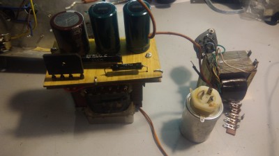

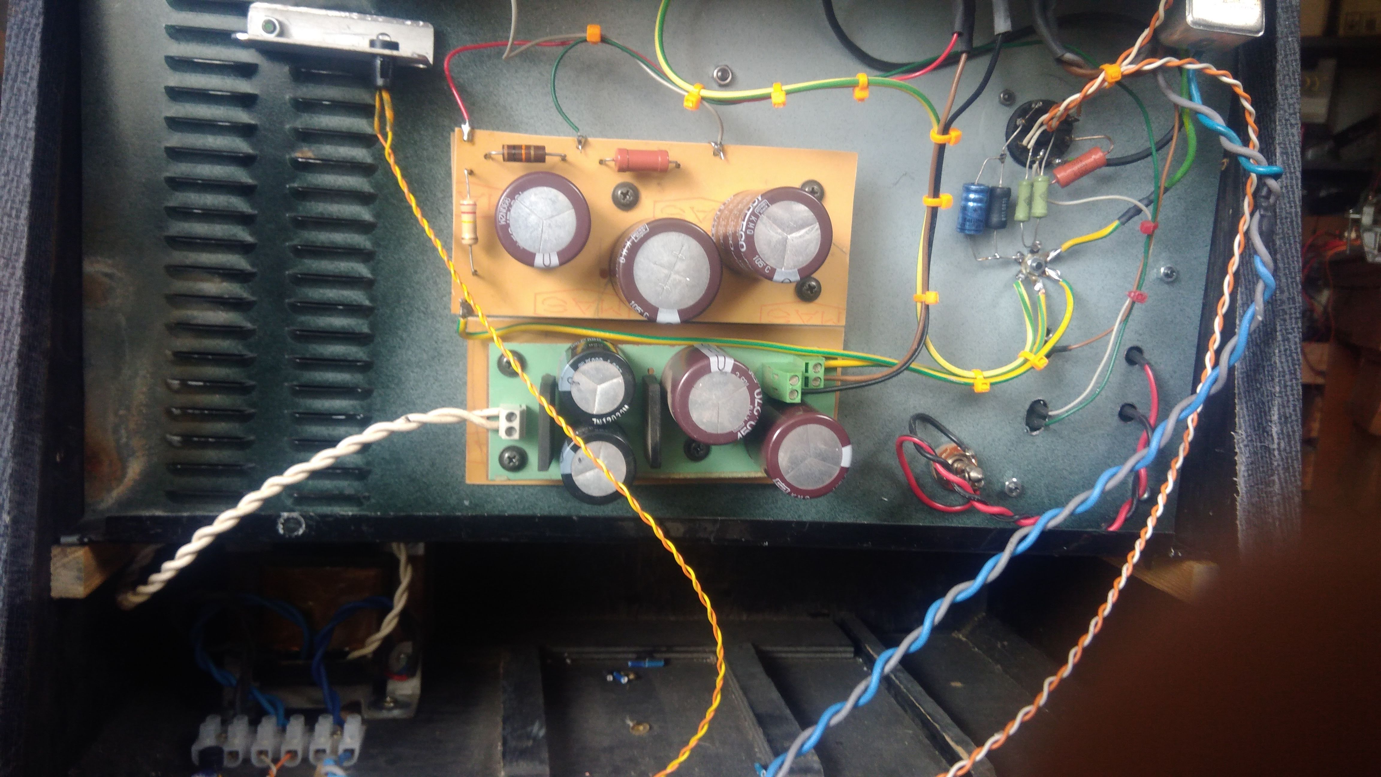

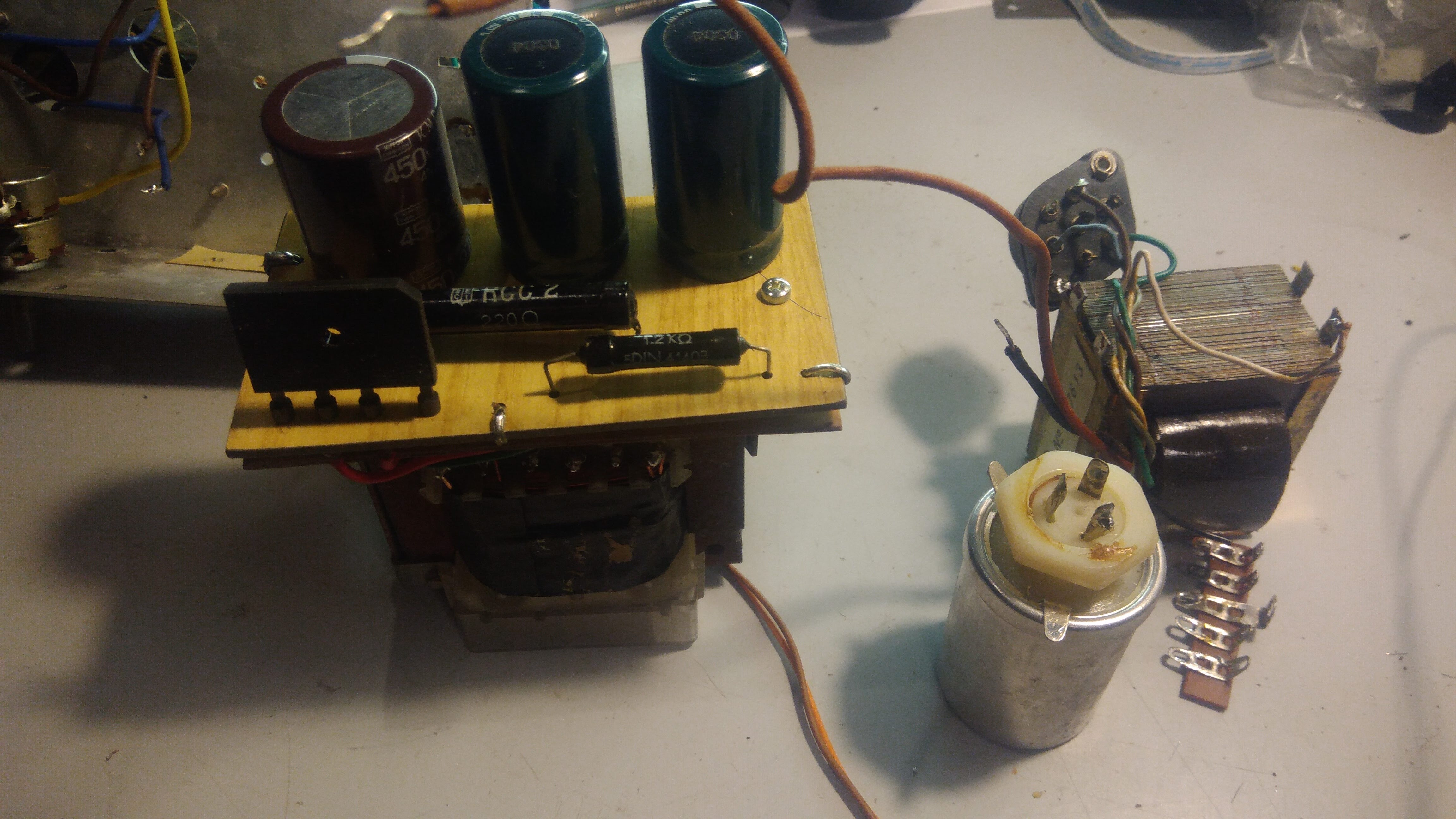

Re: 5F2H
Sembra semplice ma quì si avanza a piccoli passi....
Come vedete l'abbondanza di condensatori ricuperati da schede switching power supply....
Guai se ronza!
Guai se ronza!

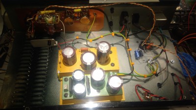

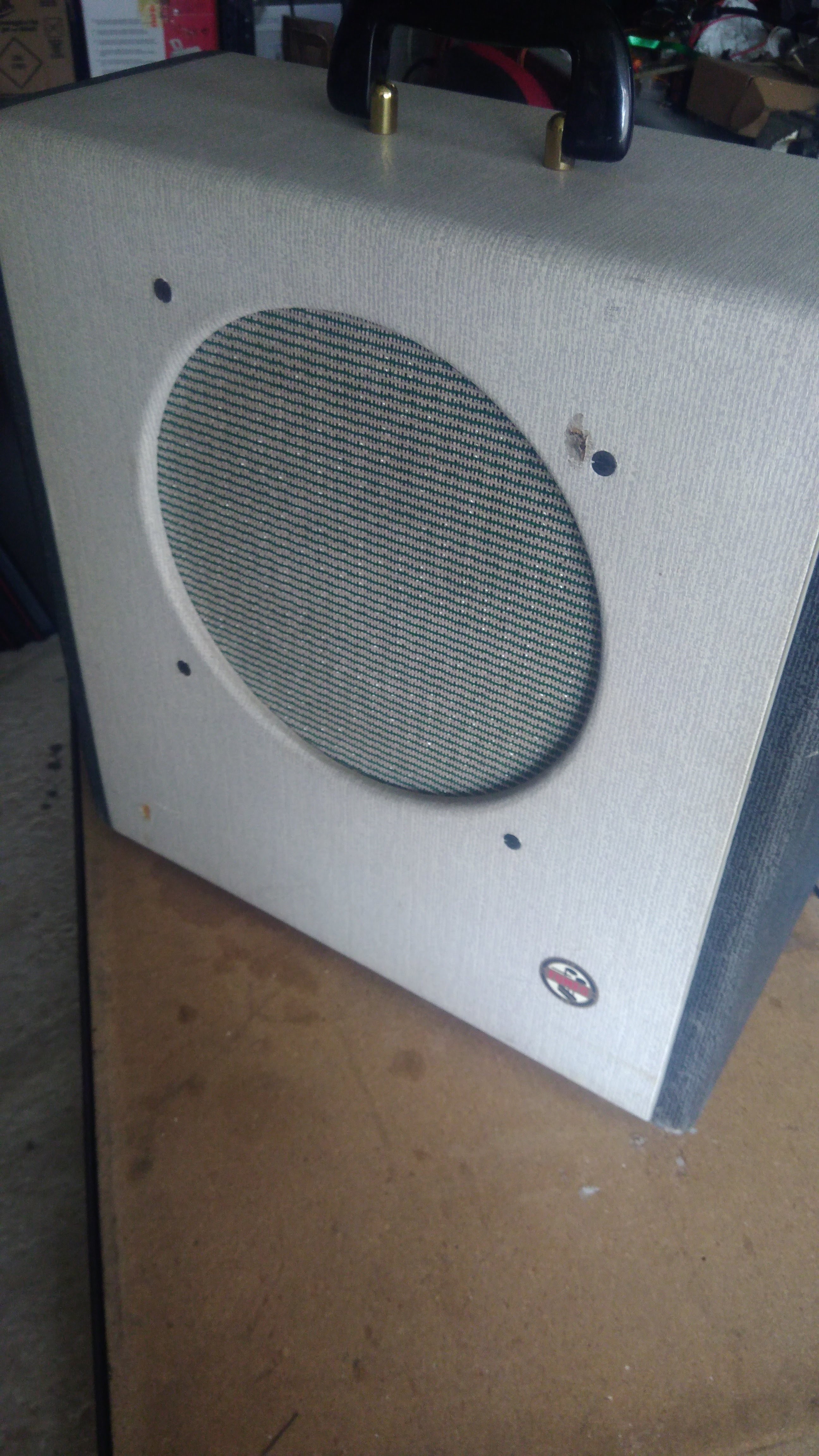

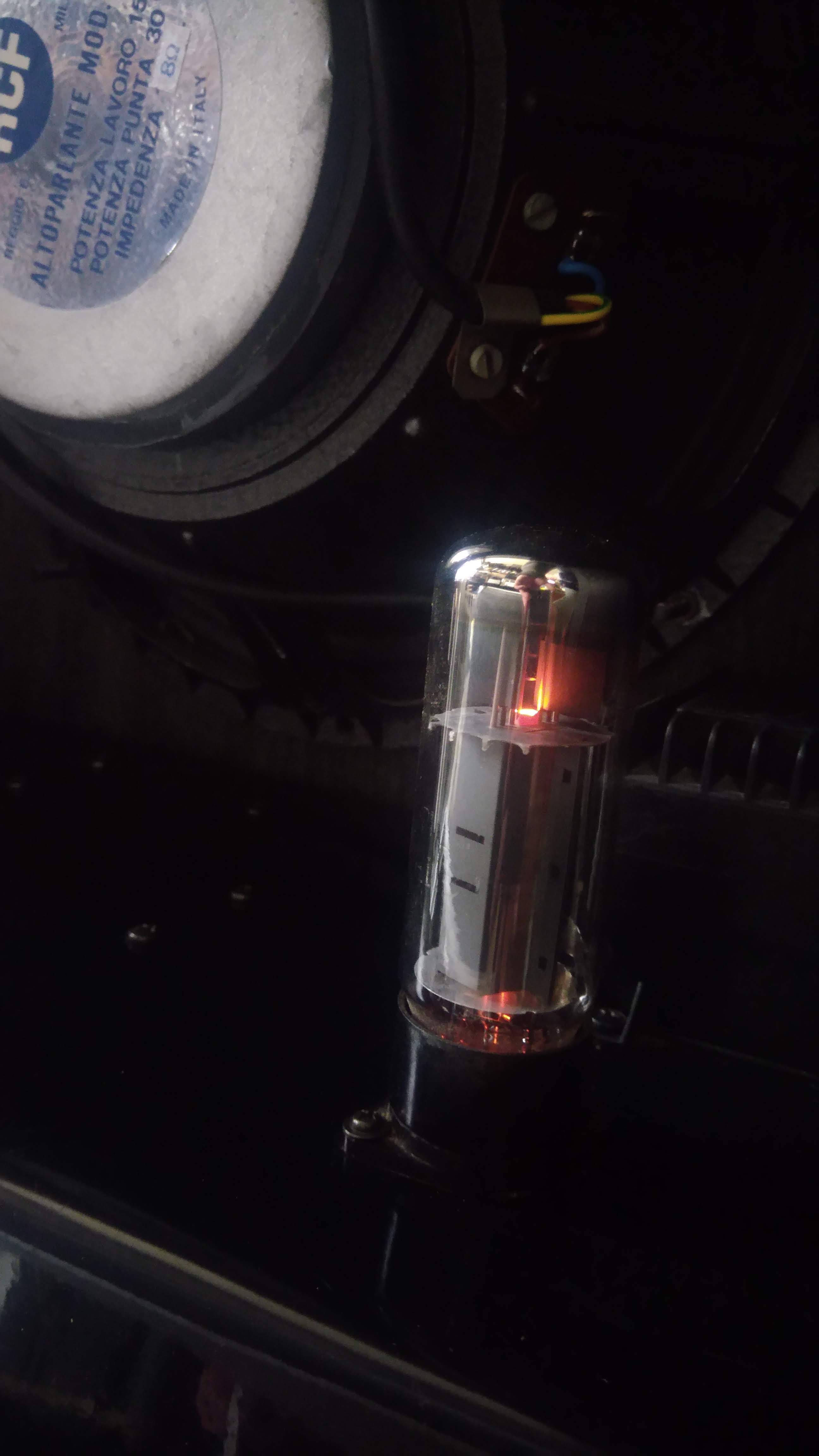

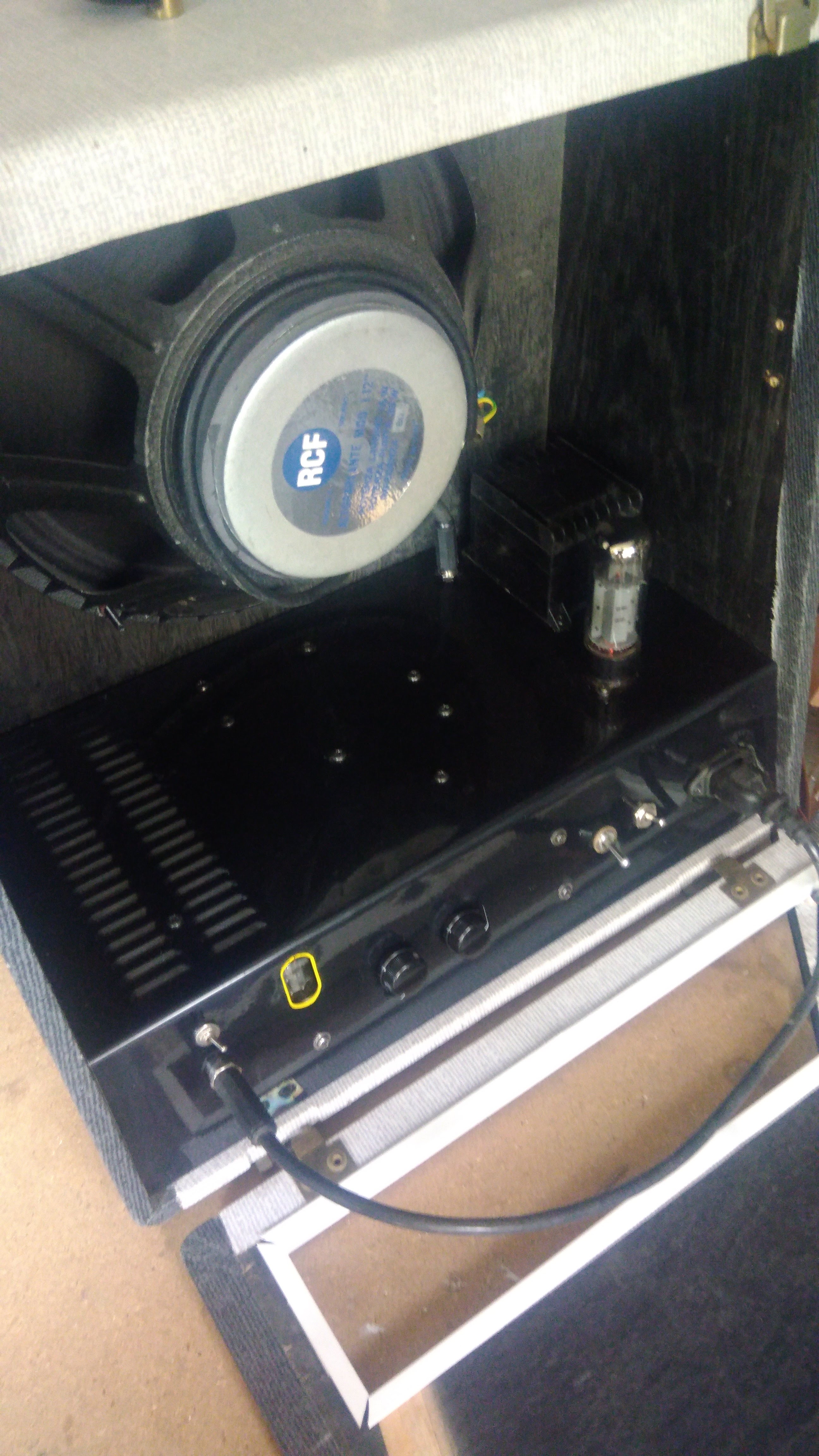

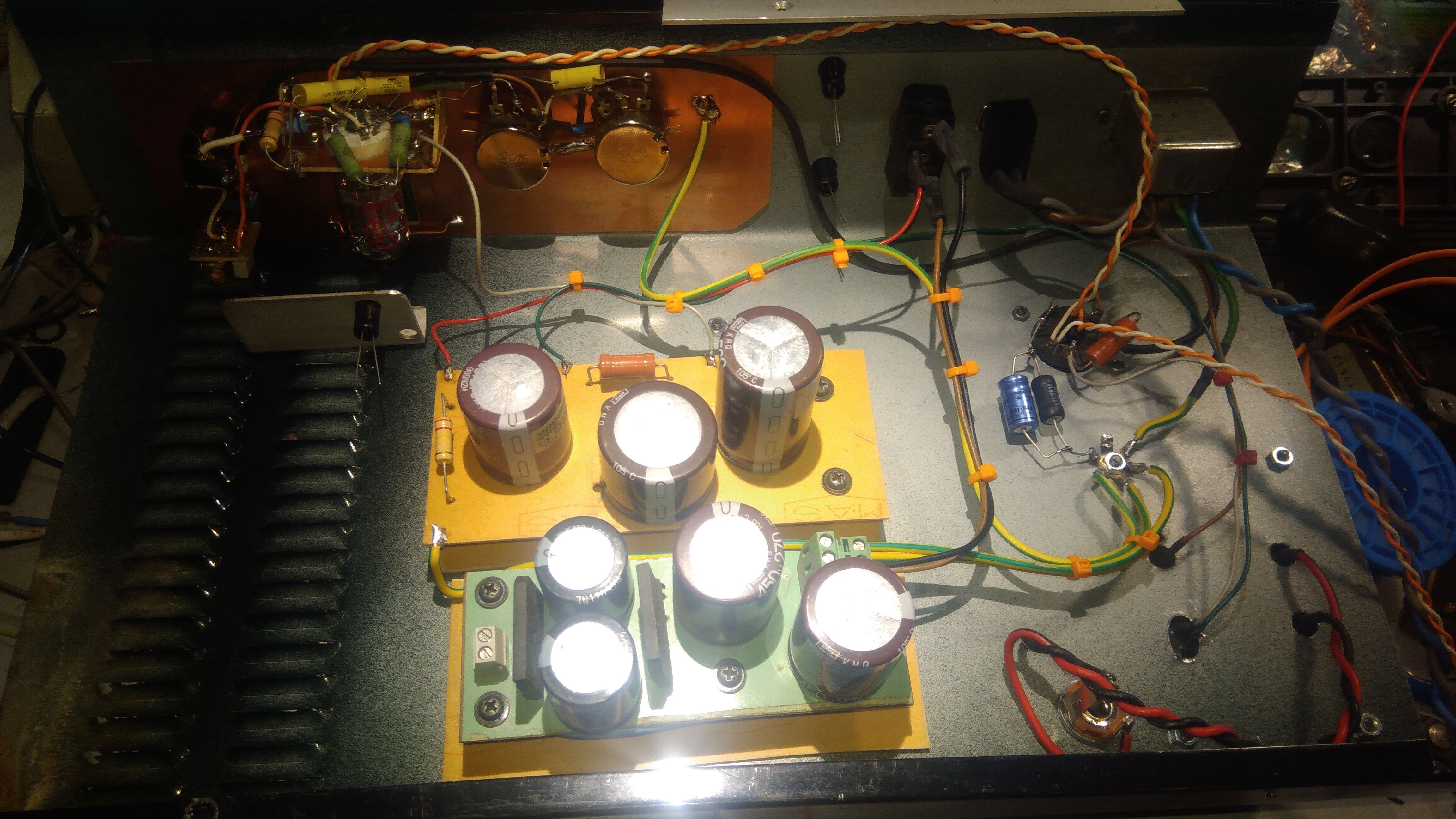

Bene, ieri ho terminato questo amplificatore
questi sono i collegamenti finali, ho fissato il trasformatore alla cassa, e da lì esce l'anodica a 180v, per la tensione dei filamenti ho messo le due resistenze a massa saldate vicino alla EL 35, mentre i 5 volt avanzati li ho usati per alimentare il led posto dietro alla valvola pre.
Le prime prove hanno dimostrato un amplificatore che con l'anodica a 180v un suono da studio che satura abbastanza presto, fatica un po' a pilotare un altoparlante da 25", manca di basse, cosa che ricupera molto bene con l'anodica a 420v, bassi più presenti e suono decisamente più deciso, anche la saturazione avviene dopo i 3/4 del pot.
Al coperchio posteriore ho praticato un foro rettangolare in modo che si possa collegare i cavi e regolare i pot

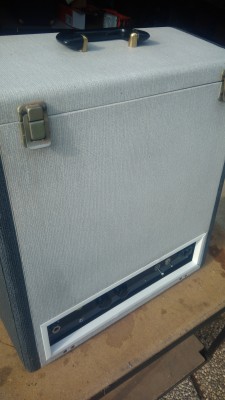

Re: 5F2H

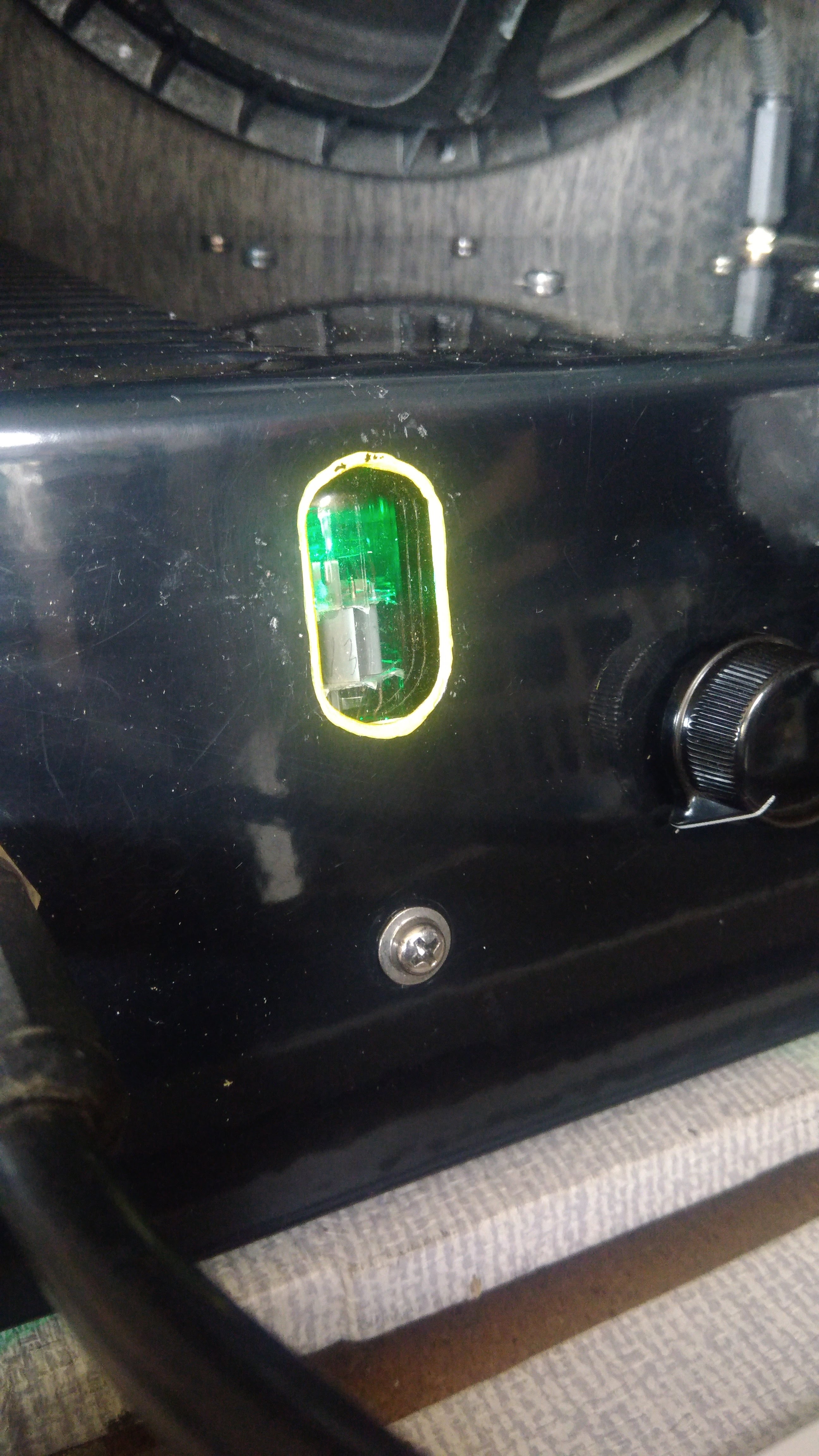

Sono abbastanza soddisfatto del risultato, visto l'utilizzo sfrenato di condensatori quando si sposta il selettore dell'anodica a stand-by passano alcuni secondi prima di ammutolirsi
Anche a vista è simpatico
