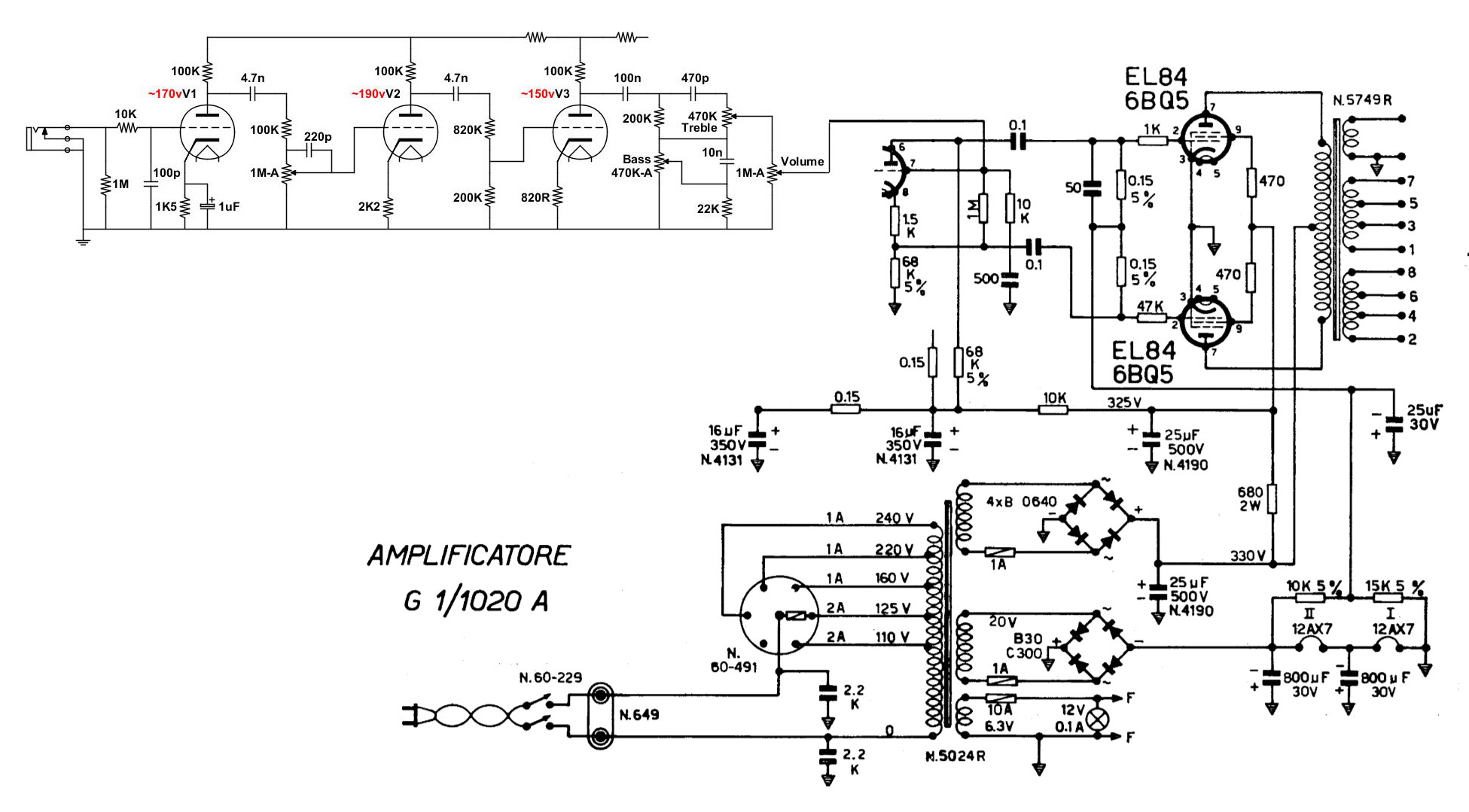

Potrebbe essere una cosa più o meno così (nota che non ho inventato nulla, il pre è copiato ....)
il controllo toni può anche essere diverso da quello indicato
in alternativa
magari potresti provare uno di quelli che avevo postato sulla stessa posizione in cui adesso c'è quel controllo toni "minimalista"
(tra V2 e V3)
e se la modifica ti basta ti fermi, se invece vuoi rifare tutto il pre, allora ......

Interessante il pre modificato.. ma così facendo dovrei aggiungere una valvola rispetto all'originale.
Re: Modifiche geloso 1020
Messaggio da Kagliostro » 08/04/2018, 13:00
.... .. ma così facendo dovrei aggiungere una valvola rispetto all'originale.
No, dove ? Nessuna valvola da aggiungere
Ogni 12ax7 ha due triodi, il pre ne usa 3, la PI (che è una concertina) ne usa uno, totale 4 triodi = 2 valvole 12ax7 che già ci sono ....

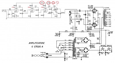

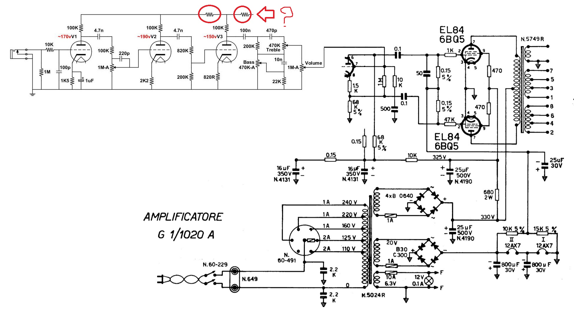

salve, avendo un geloso 1020 in buone condizioni vorrei anch'io apportare le modifiche indicate da Kagliostro. Non sono agilissimo nell'elettrotecnica e quindi vi faccio qualche domanda. quando si parla della necessità di sostituire i vecchi elettrolitici, si intende che TUTTI i vecchi condensatori devono essere tolti e messi nuovi? inoltre ho un'incomprensione nello schema elettrico delle modifiche da apportare, vedo cioè due resistenze che non riportano indicato il valore e non capisco dove vadano a collegarsi (presumo che la risposta possa essere banale, ma abbiate pazienza). allego lo schema con i dubbi indicati in rosso. grazie a chi potrà rispondermi.

Messaggio da Kagliostro » 01/12/2022, 17:01
Ciao Leonardo
Come dicevo nel post, il pre è copiato, le due resistenze sarebbero parte della sua alimentazione ed il valore dipende da che anodica parti (e mancano dei cap di filtro)
Purtroppo, dopo così tanto tempo, non ricordo più da dove ho copiato il pre, in ogni caso possiamo ripartire da .... TRE (cit. Troisi) :face_green:
nel senso che la parte alimentatore e finali già sappiamo cosa sono, TU è già al suo posto e abbiamo 330V di anodica
a questo punto .... si può vedere di completare quello che, in effetti, era solo uno spunto

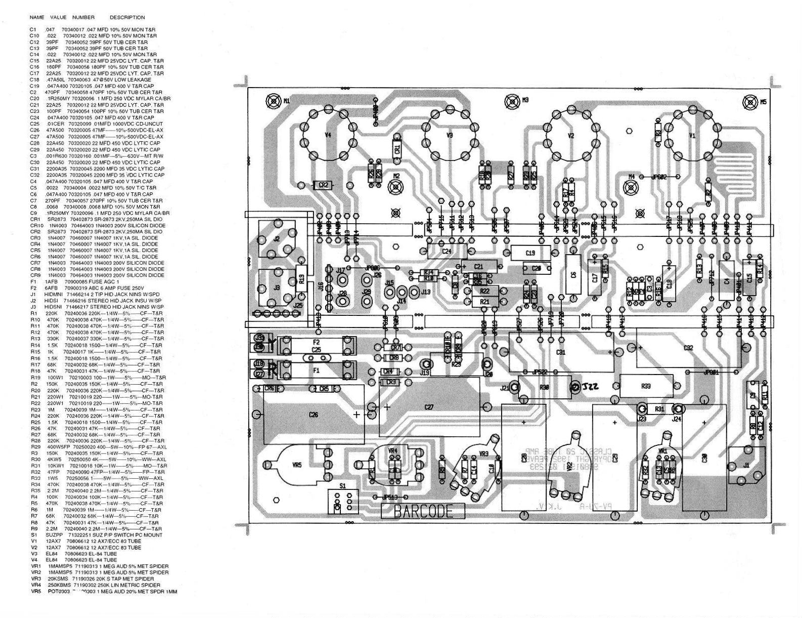

Ti andrebbe un pre VOX AC30 (Top Boost) ? Se si, avrei anche un layout già pronto (basta che elimini un secondo canale presente) da realizzare su una piccola board (torrette o eyelet) e si adatterebbe ai 3 triodi che hai a disposizione
Basta che tu mi dica e te lo preparo e posto

Finalmente sono riuscito a trovare da dove arriva il pre che avevo postato, è un pre disegnato da Merlin ed indicato come pre a guadagno medio, indicato per blues / rock

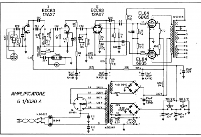

Le due res senza valore sono sicuramente da considerare per essere le due resistenze da 0.15 (150.000K) con i due condensatori elettrolitici da 16uF (N. 4131) già presenti nello schema originale Geloso, se guardi le vedi sopra al TA

Il pre di Merlin ... non credo ci siano problemi, se non che in questo caso ti devi disegnare un layout
se invece fosse stato il VOX AC30 avevo giusto giusto tutto pronto

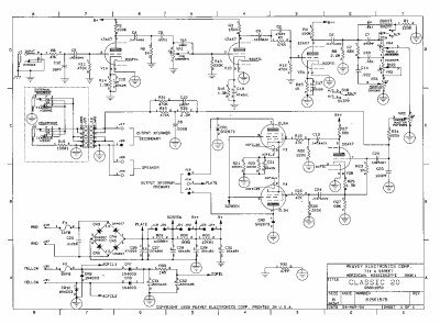

A questo punto, se devi partire senza rete (il Layout), posso sottoporti altre due scelte (decidi sempre tu quello che ti ispira di più)
PEAVEY CLASSIC 20 Dove c'è in aiuto il disegno della PCB
Peavey_classic20.pdf

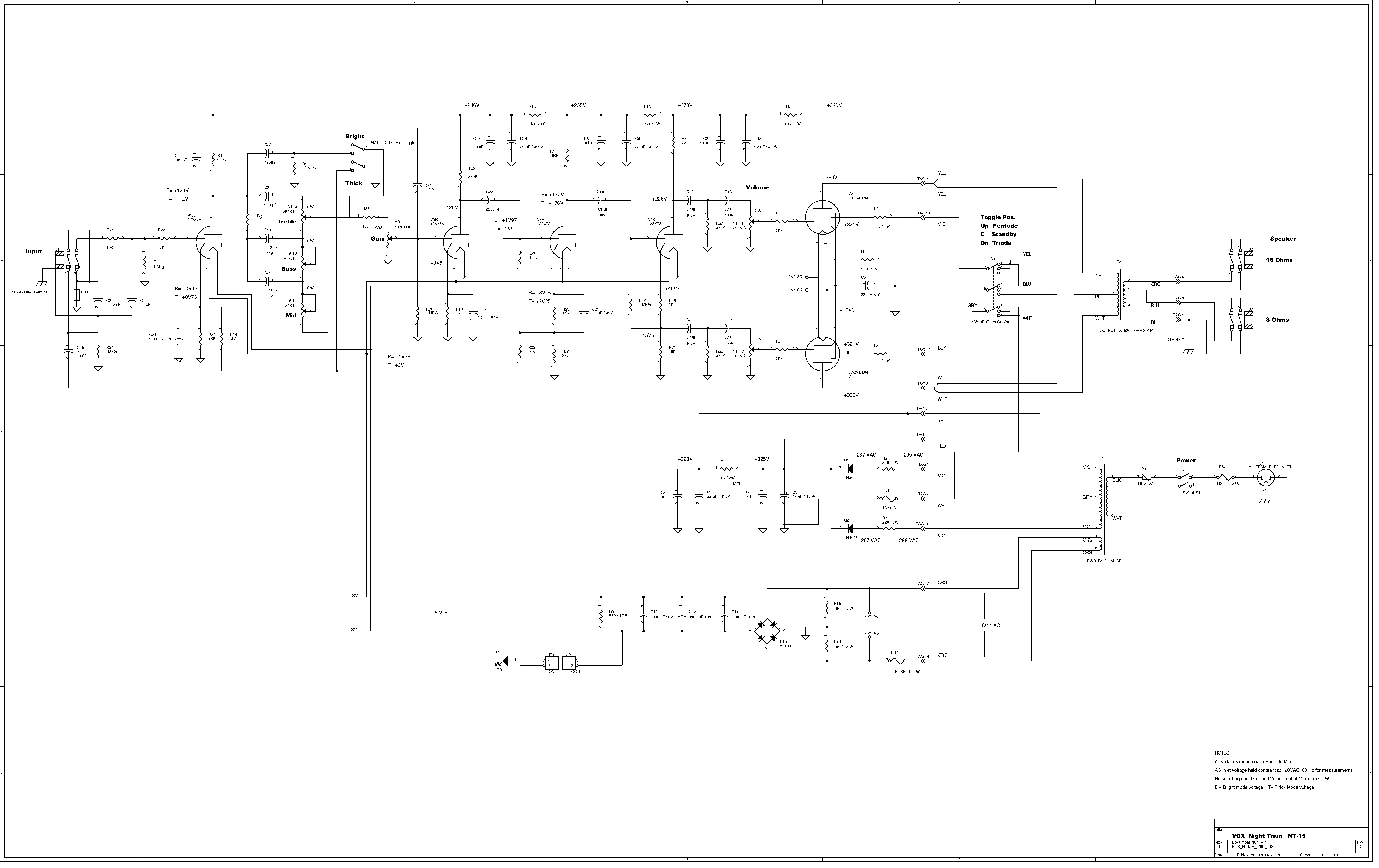

VOX NIGHT TRAIN 15 Forse cercando un layout lo trovi
VOX Night Train 15.pdf
(56.92 KiB) Scaricato 179 volte
Dando un'occhiata non trovo layout per il Night Train 15 ma ho trovato il layout del pre del Liverpool, ovviamente c'è anche lo schema, però il liverpool avrebbe la PI che sfrutta 2 triodi, non uno
