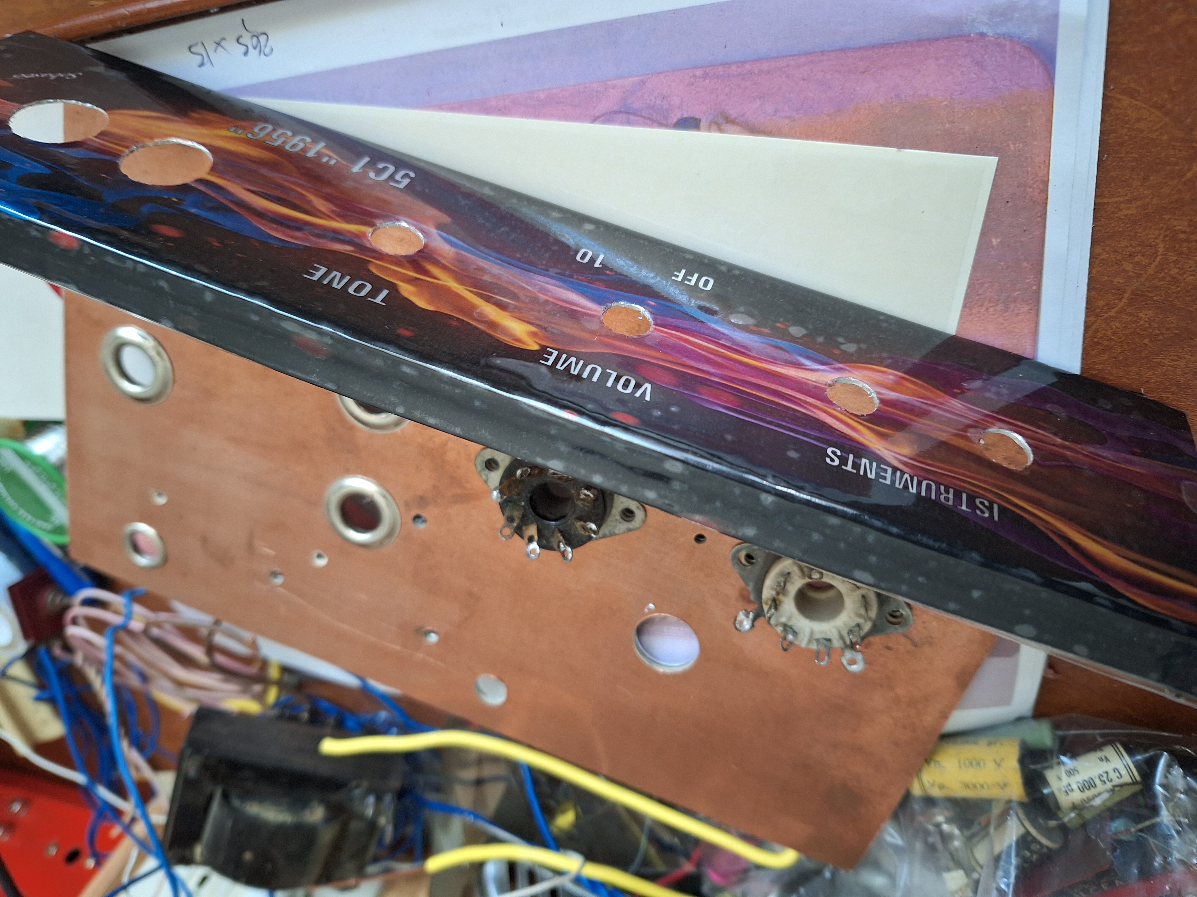

Coperchio superiore in vetro ...... Chassis UpsideDown ?
Re: Una sfida con un 5c1

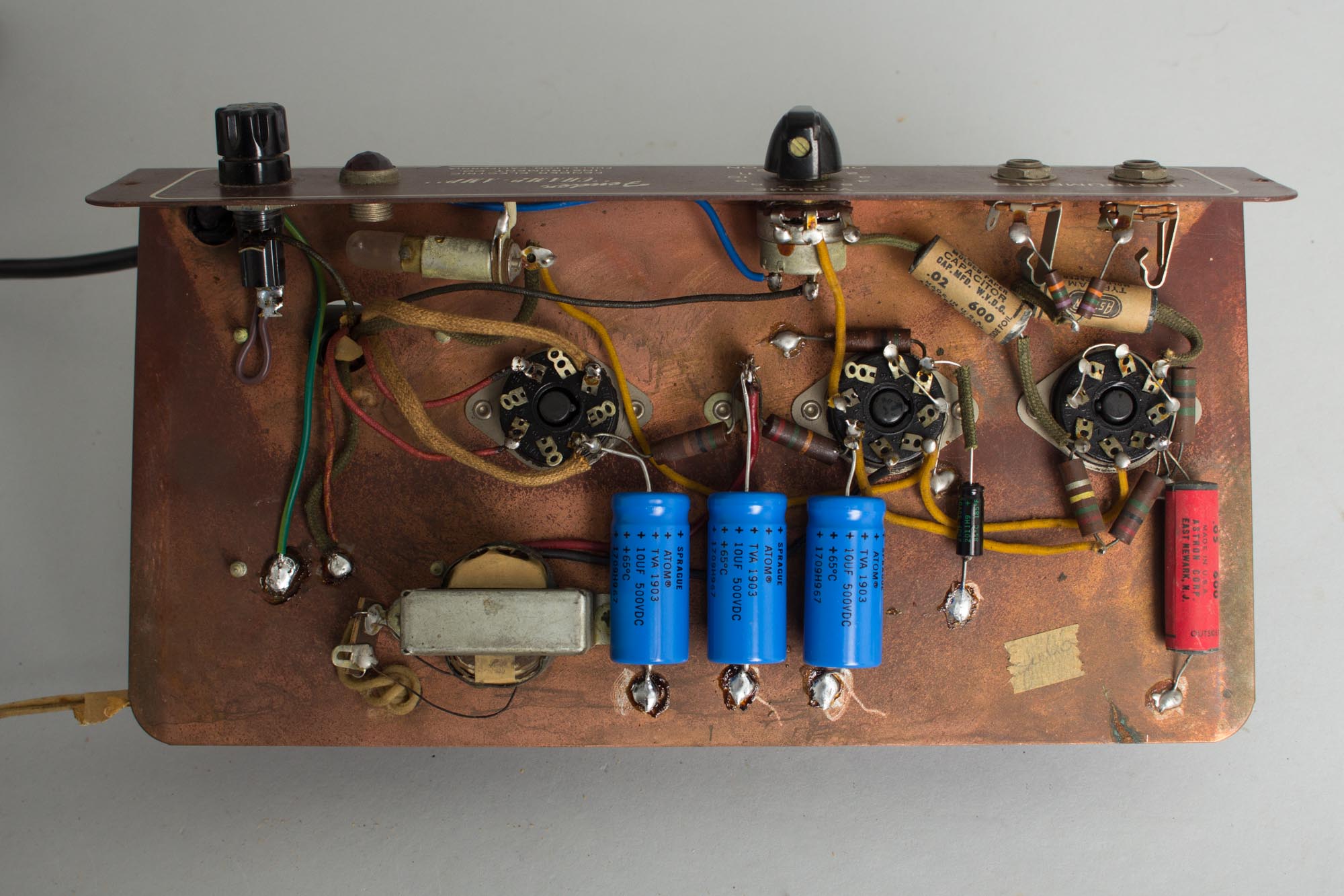

Come l'originale....
Semplice!
Semplice!
- Messaggi: 10019

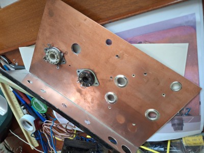

Quindi lo fai con una lamiera piegata ad L ?

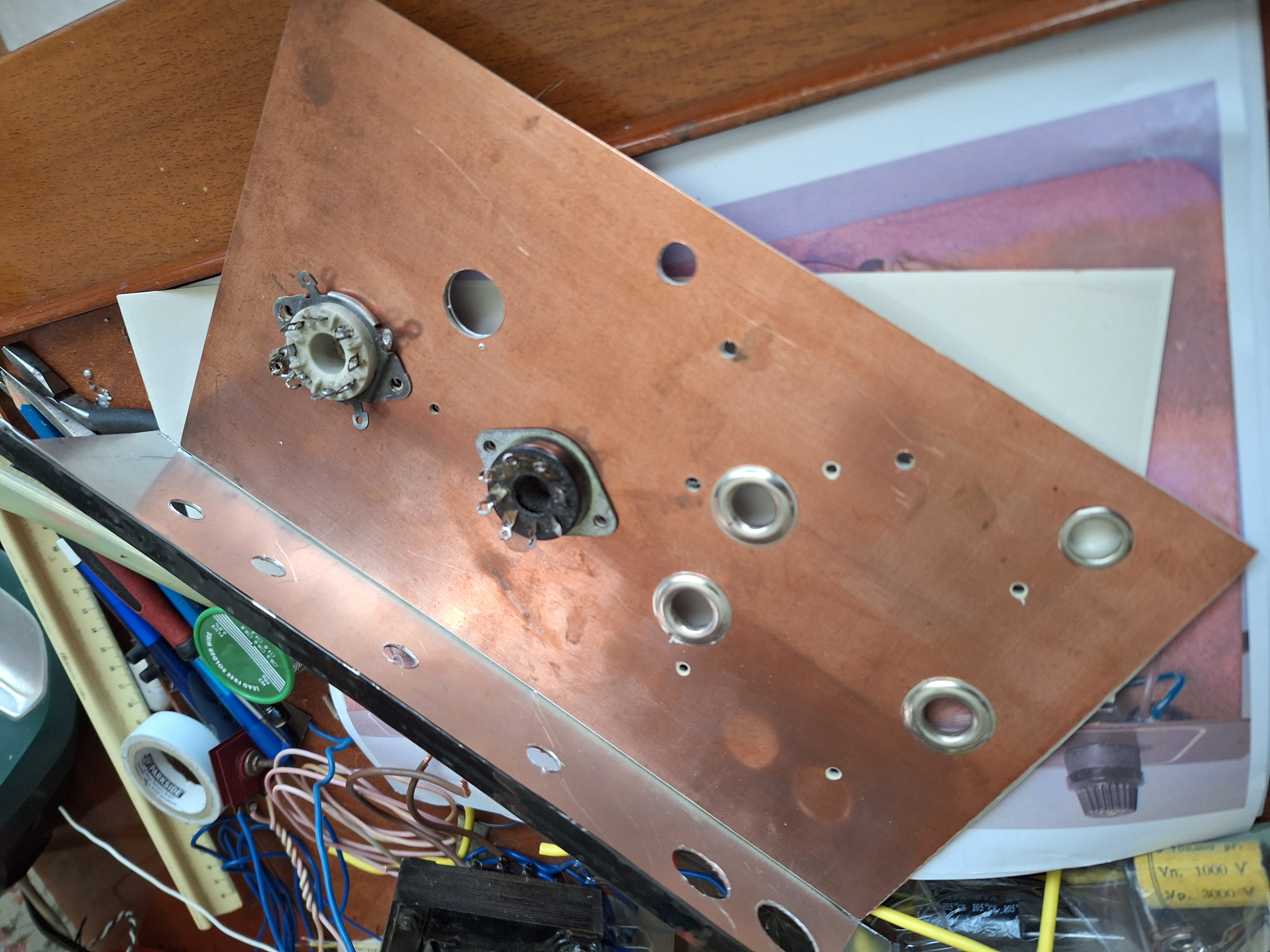

Una cosa del genere....
Ciao Daniele
Qui si bara
hai usato una PCB ramata sopra ad uno chassis riciclato per rifare i fori dove ti servono ??
No, non riesco a capire bene se è così o se hai fatto in un altro modo
Per un progetto del genere impostazione correttissima
Senza spendere un capitale di un foglio di rame si può fare lo stesso con un foglio di lamiera di ferro semplice o zincata, poi la si porta in cromatura e la si fa ramare (che è una lavorazione intermedia della cromatura)

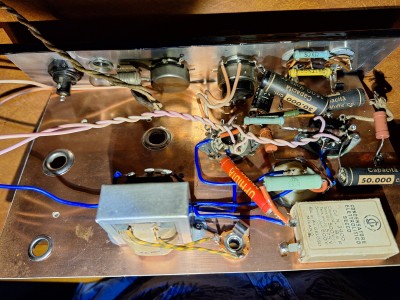

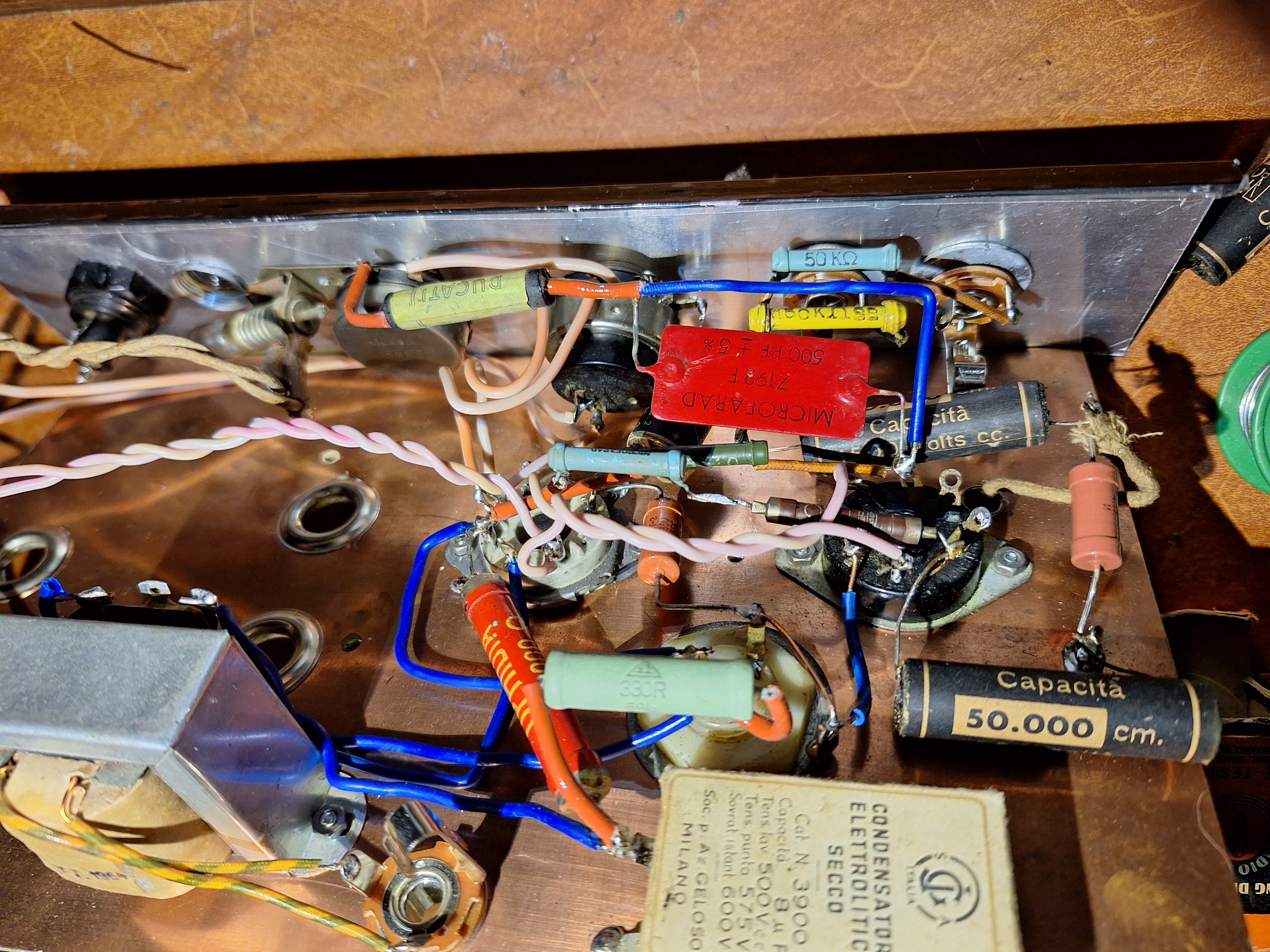

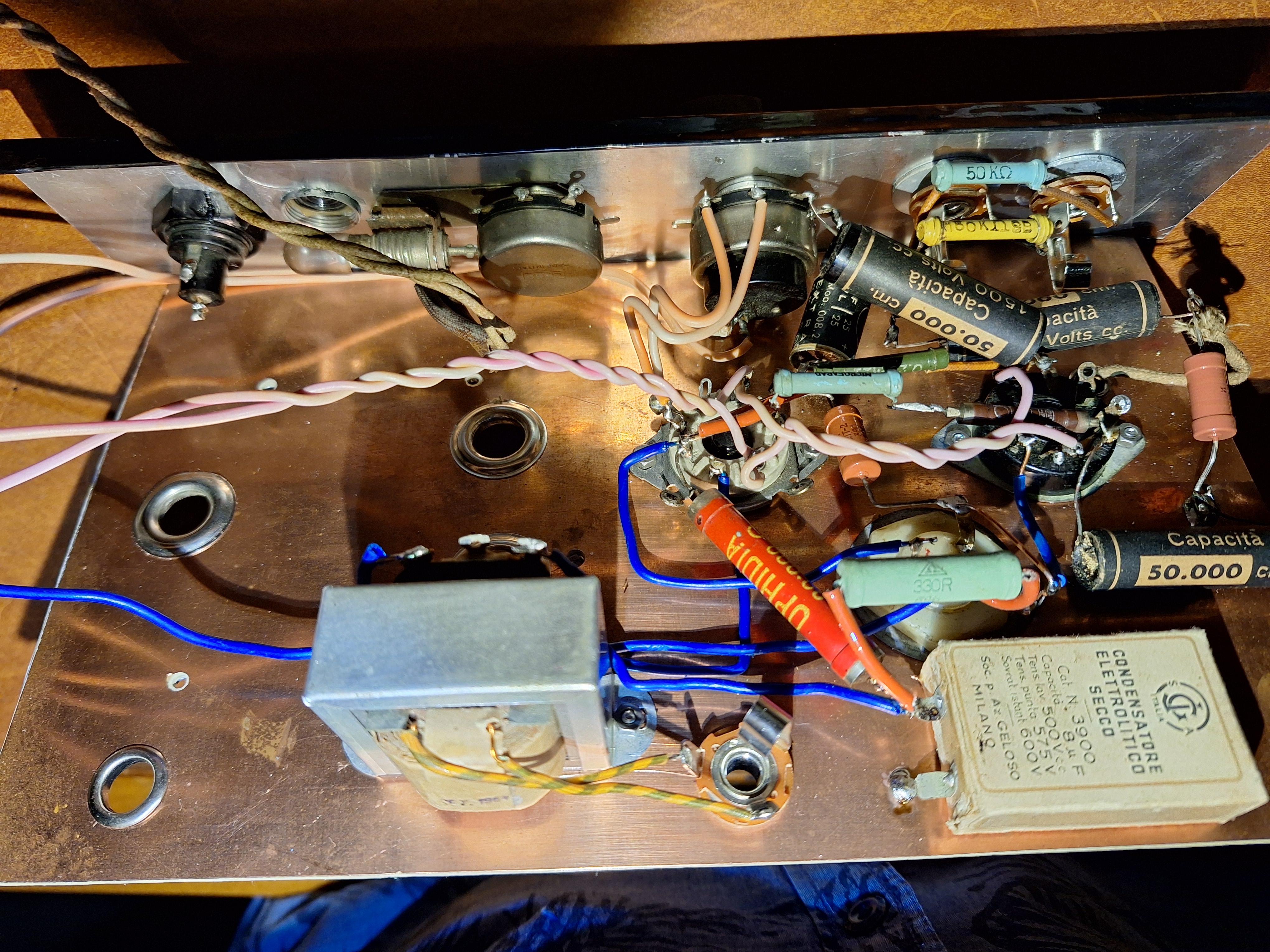

Oggi ho terminato il montaggio, senza il TA, ma non ho resistito ad una prova per poi decidere che altoparlante montarci
Alla prima prova non c'era volume, poi mi sono accorto che non avevo messo a massa il piedino 8 della 6B8
Alimentato da banco con 280v di anodica il volume è più che soddisfacente!
L'altoparlante fender da 8 ohm suona meglio di quello ovale da 3,2, quindi opterò per il primo
Adesso sistemerò i componenti storti che non mi piacciono e provo a fare il controllo di toni come suggerito da Roby
E questo è il risultato....adesso sono indeciso se utilizzare il trasformatore di alimentazione con 315 di anodica oppure usarne un altro con una tensione più bassa..

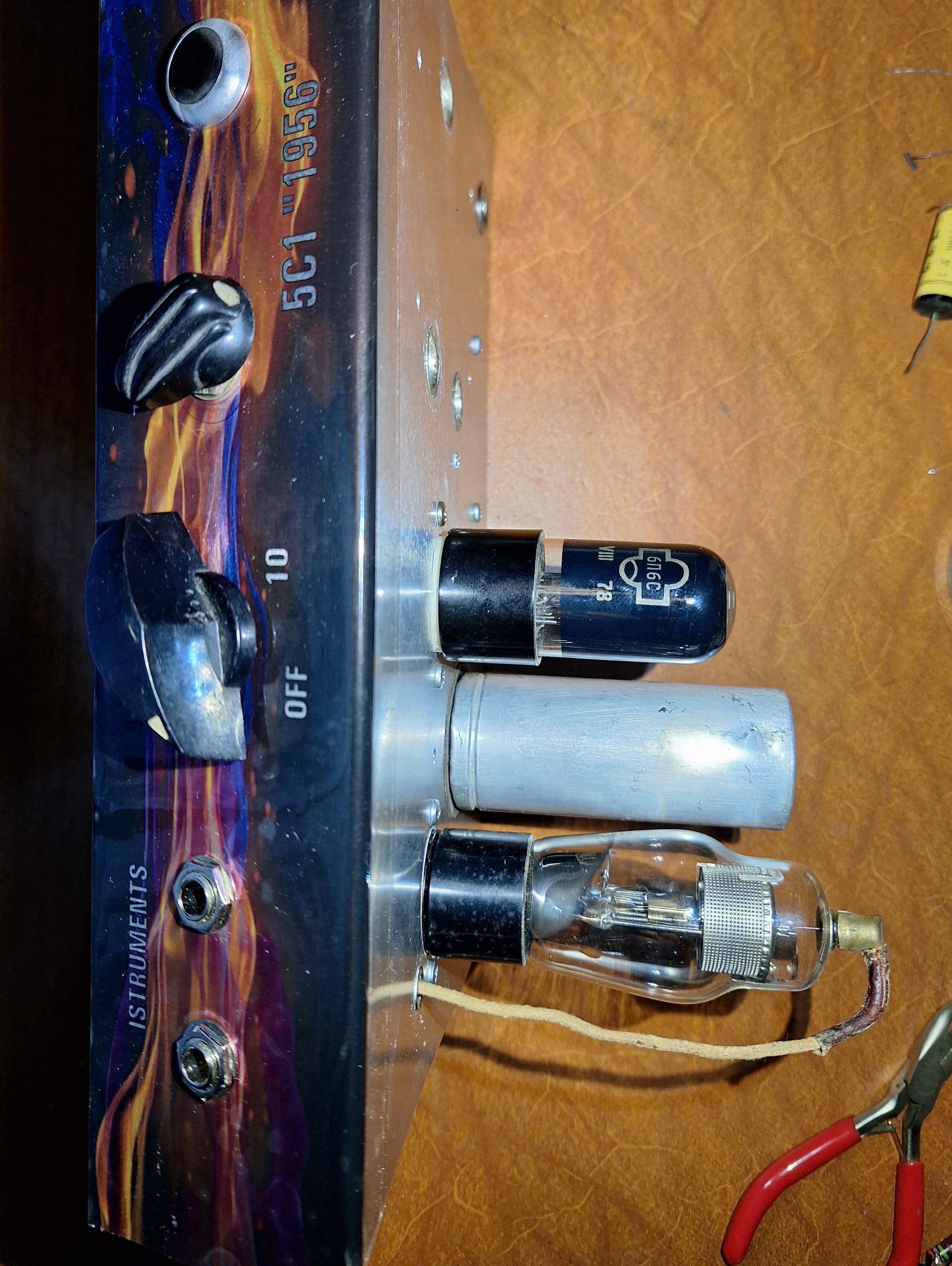

Oggi ho eseguito delle prove con la chitarra collegato al banco
L'anodica da 240v a 280v ha l'uscita massima....aumentando fino a 350v non cambia nulla.
Il controllo di toni funziona bene!
L'unica cosa è che l'amplificatore non satura mai nemmeno con il volume al massimo...
Almeno non con i single coil...
Prova a bypassare il controllo di tono e vedi se riesci ad ottenere saturazione
Se dipende dalle perdite indotte dal controllo di tono (i pentodi non li amano come carico) potresti provare a mettete un raw control e vedere se con quello ottieni un compromesso accettabile
Ciao, quel tono non é un tono, é un volume più in serie un volime dei bassi. L’ho proposto volutamente così.
Puoi provare ad aumentare il resistore sull’anodo del pentodo per aumentare il guadagno, ed abbassare Vg2 volendo.
Che tensione hai di polarizzazione sulla finale?

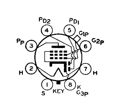

Pensavo ai due diodi lasciati soli soletti della valvola...
Siccome ho letto una storia intorno al vagare degli elettroni in questo ampli pensavo potessero centrare....
- Messaggi: 10019
Di solito li si collega a massa se inutilizzati
